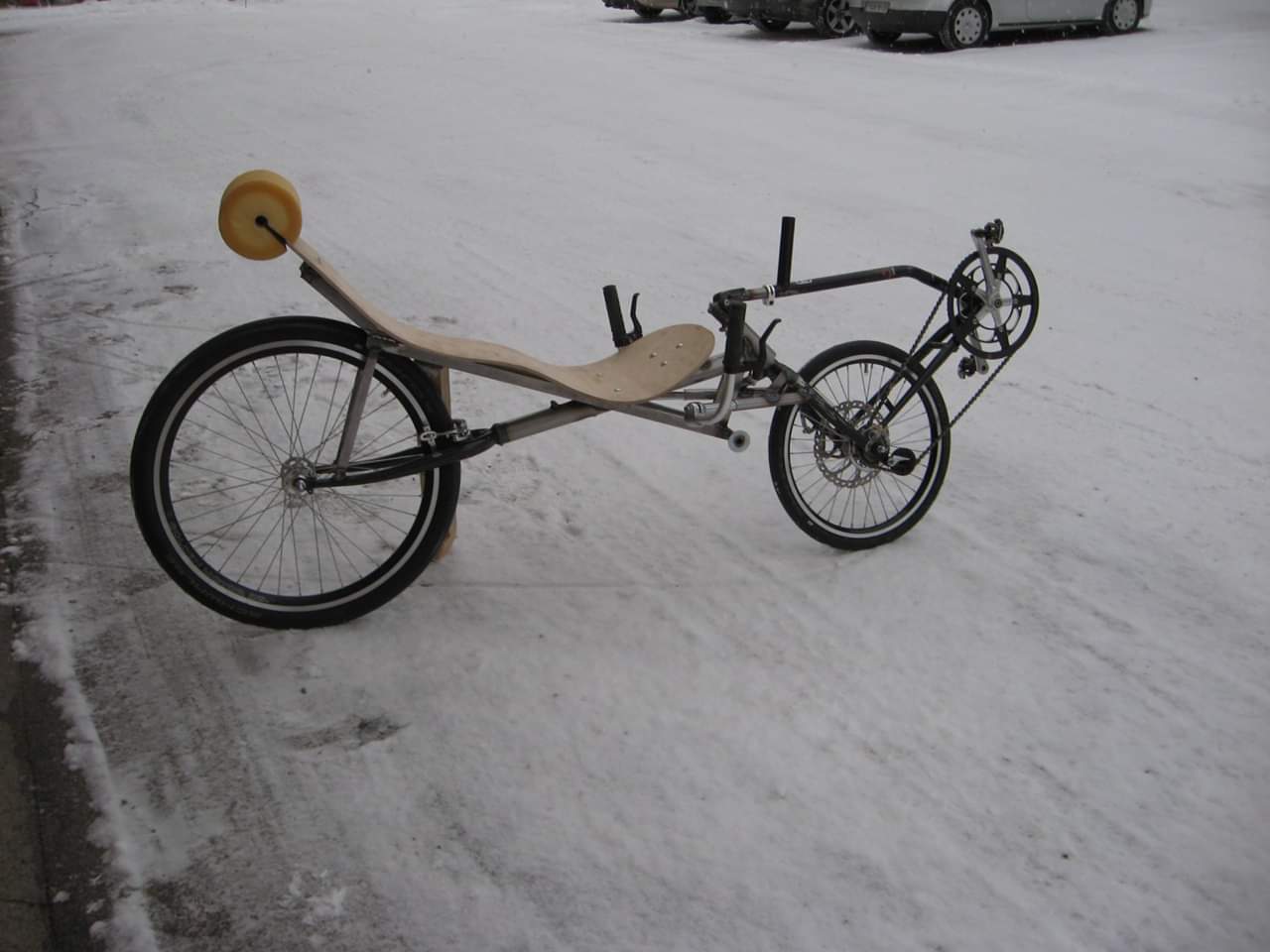

Tämmönen kyhäelmä syntyy . Kun yrittää tehdä kaikesta pajan nurkissa kuleksivasta .
MBB kuinka muuten ja altaohjattava kokeeksi . Tällä olisi tarkoitus Elokuussa 2019
huristella radalla . Jos siis luoja suo sinne asti miehelle , viel noja oikeuksia .

Kuin paluu ranskalaisten mbbpyörien alkujuurille ![]()

Re: STERN RATAROTTA
Hurja jättö
250mm?

Täytyy tehdä jonkilainen taulukko noista mitoista ja kulmista . Itse kyllä tykkää jätöistä ja niidem tuntumasta .
Re: STERN RATAROTTA
Turha piilotella näin hienoo pyörää ![]()
Re: STERN RATAROTTA
Oikein kiva, muttei ole kyllä rotan näköinen
Talutuskahvako tuossa kaaressa törröttää?

jooseha kirjoitti:Oikein kiva, muttei ole kyllä rotan näköinen
Taitaa mittari siihen kiini ja jos en tykkää alaohjauksesta . Niin saan siittä tukee ylä sellaiselle. ![]()
Joo tää ennempi sellainen "kesy häkkirotta. ![]()

Vilijami kirjoitti:Hurja jättö
250mm?
En tie mikä on hurjaa , mutta tuolla on aikomus mennä .
Tässä niitä mittoja . Jättö 230 mm , ohjauksen kulma 50* ja akseliväli 1250mm .
Istuimen kulma 25* ja kammet lyhyet
175
Näillä kelin salliessa ja muutaman pienen korjauksen jälkeen olisi tarkoitus päästä
liikenteeseen . Joku voi sanoo että kulmat ja jätöt pielessä .
Hällä väliä , näin sen muilta kysymättä kyhäilin .

Pieni kysymys . Mikä "happo" on sellainen mitä saa helposti . Jolla voisi runkoa ruostuttaa ja sen jälkeen laittasin siihen metallilakan päälle.
Onko täällä ketään "rottaamisen " tietäjää . ![]()
Re: STERN RATAROTTA
Nojanalle kirjoitti:Pieni kysymys . Mikä "happo" on sellainen mitä saa helposti . Jolla voisi runkoa ruostuttaa ja sen jälkeen laittasin siihen metallilakan päälle.
Vesi + ilma ![]()

Suolahapolla jos on kiire (mihin?) tai säilytät vaan maalaamattomana vuoden ulkona.

Miten sitruunahappo . Tekiskö se samalaisen ilmiön . Kiire on kohta , kevät on jo ovella.
Re: STERN RATAROTTA
Itse käytän sitruunahappoa juuri päinvastaiseen eli ruosteen poistoon
Aika pian puhdas rasvaton teräs ruostuu itsekseenkin. Suolaaminen taitaisi nopeuttaa, jollei halua hapottaa.
Lopuksi henkilökohtainen mielipiteeni, josta toivottavasti kukaan ei loukkaannu. Ei se mikään rotta ole, jos ulkonäköön kiinnitetään huomiota. Aktiivinen ruostuttaminenkin on sitä. Lopputulos voi kyllä näyttää tietämättömän silmään erehdyttävästi rotalta ![]()

Nojanalle kirjoitti:Pieni kysymys . Mikä "happo" on sellainen mitä saa helposti . Jolla voisi runkoa ruostuttaa ...
Suolavettä ja kelmu päälle yön yli? Piirilevyhommissa käytetty ferrikloridi ruostuttaa myös saman tien kaiken.

Nebulus kirjoitti:Nojanalle kirjoitti:Pieni kysymys . Mikä "happo" on sellainen mitä saa helposti . Jolla voisi runkoa ruostuttaa ...
Tuota onkin kotona . Miksi vanhat harmaat aivosoluni ei tota muistanut .
