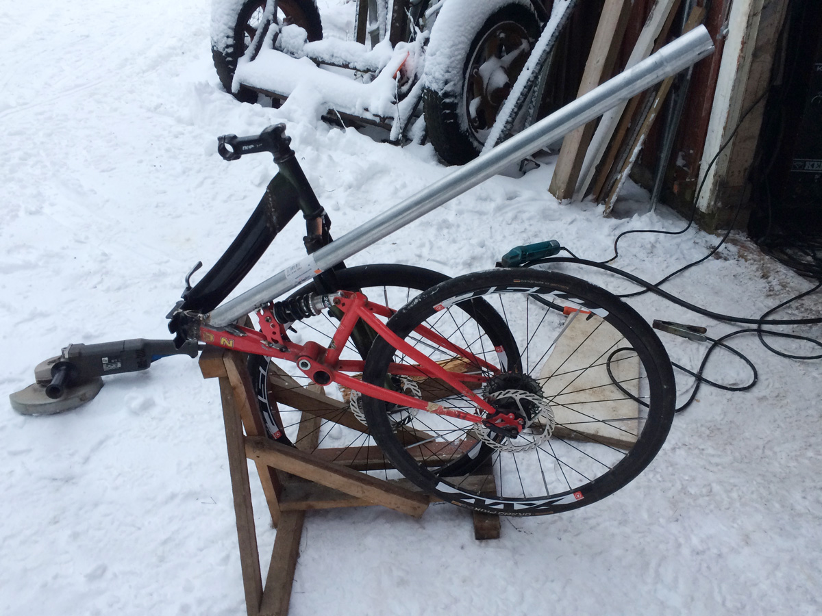

Tänään vähän sain jo pätkittyä, kun sähkötkin tulivat takaisin, viitisen tuntia olivat vain poissa tällä erää.

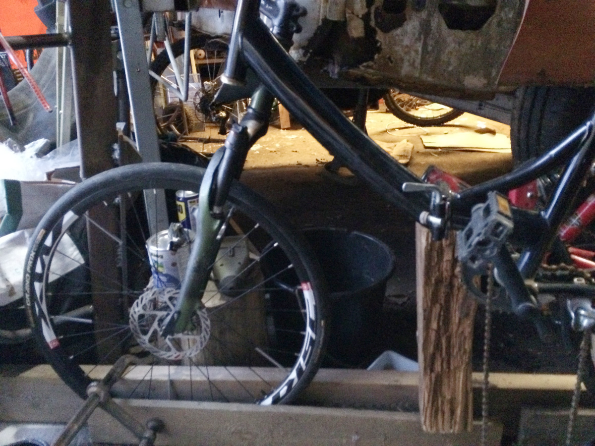

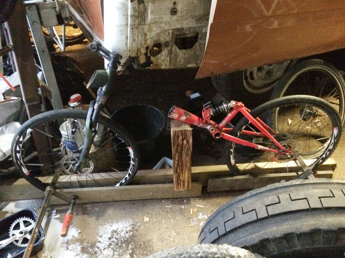

Jäin kuitenkin pohtimaan, pitäisikö emäputken takaakin runko tehdä 2" x 1,5mm putkesta, kuten etupuomin varmaankin tulen tekemään, vai tuleeko liian löysärunkoinen, jos käyttää tuon taittopyörän rungon ovaaliputkea, joka on mitoiltaan noin 36,5 x 63mm? Paksuutta en vielä saanut selville kun en sitä ruennut pätkimään. Tuon runkoputken käyttämisen hyötyjä voisi olla siinä oleva mutka, jonka ansiosta rungon etuosa voisi paremmin mahtua taittumaan penkin alle/viereen, kuin jos tekisi vain suorasta putkesta. Voihan sitä tietenkin kokeilla tuolla, ja jos tuntuu liian veltolta niin vaihtaa toiseen, mutta kysynpä nyt muidenkin mielipidettä.

Ajatuksena tuli mieleen siis, jos laittaisi tuon punaisen putken päähän tuon nivelen, ja mustaa taittopyörän runkoa nivelestä emäputkeen asti?
Re: Takavetonen taitto/kaupunkipyörä
Tuo ovaali on pystysuunnassa jäykempää. Kokeilisin sillä ensiksi. Samalla on kenties mahdollista säästää hieman työtä.
Autoon purkamatta mahtuminen on kätevää mutta 559 kiekot on sen verran isot että tehokkaasti saa taittua tai auton pitää olla iso. Mun pyyttoni täyttää tämän juuri ja juuri. Yleensä otan kuitenkin takarenkaan irti, niin mahtuu keskikokoiseen autoon sen kummemmin sovittelematta.
Viestit: 14426
Takavetoisessa pitää muistaa, että ketjulinjaa ei kannata viedä kauas runkoputkesta, jottei ketjuvoimat taivuttele runkoa sivulle polkemisen tahtiin.
Viestit: 7866
Hirven Noja kirjoitti:
Aivan. Kokeilee tuolla. Ei siitä niin huono tuu, etteikö sitä vois tehdä uudestaan :D

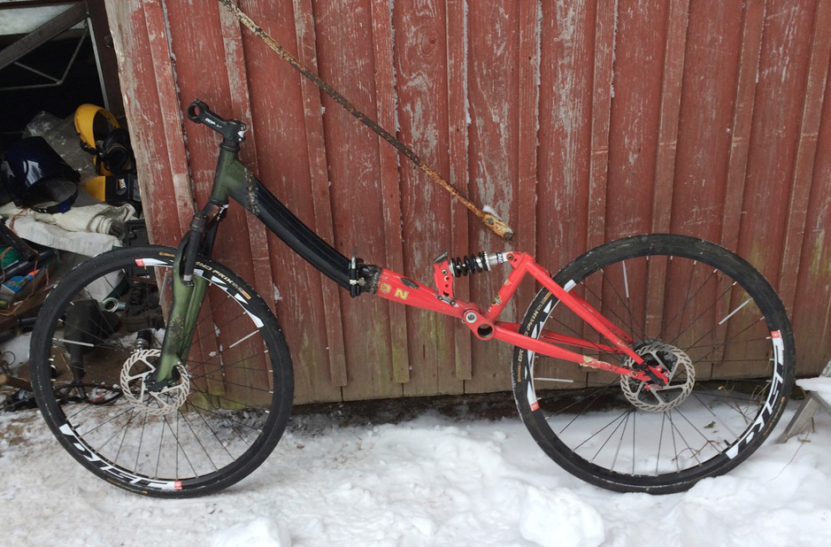

Nyt on runko emäputkesta takahaarukkaan asti jokseenkin kasassa:
Taittonojakin runkoa 2.jpg (269.72 KiB) Katsottu 4206 kertaa
Tuosta kuvasta poiketen on jo penkin alle tuleva putkikin paikoillaan, mutta en siitä muistanut kuvaa ottaa. Kampipuomi on tarkoitus tehdä pituudeltaan kiinteäksi, joten seuraavaksi voisi laittaa penkin, joka täytyisi mielellään saada mahdollisimman helposti irrotettavaksi ja hieman säätövaraakin olisi hyvä olla. Taakse on aikomuksena laittaa 40mm pakoputkiklemmari, johon hitsaan kiinni pätkän hydrauliputkea, jonka läpi sitten penkin kiinnitys tapilla ja sokalla. Edessä tämä ei kuitenkaan onnistu, koska runkoputki on ovaalia, joten siihen pitäisi kehittää jotain. Ideoita?
Vähän mietin, että kaksi lattaa pystyyn runkoputken sivuille, ja penkin puolelle vastaavat, kummallekkin puolelle muutama reikä, joista myös tappi ja sokka läpi, mutta tuossa voinee olla vaarana lattojen vääntyminen, jolloin syntyy välystä.
