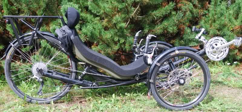

Mielenkiintoinen projekti. Kyllä jousitus hyvä on olla. Mites sellainen kahden pyörän keinuhaarukka minkä laitoin tuohon omaan kyhäelmääni, yksinkertaisempi tehdä ja toiminut hyvin. Tällaisissa ideoissa on tietysti vaarana että kyseessä on yritys panna vahinko kiertämään (sanoi piika kun lapsensa karuselliin laittoi) tai "lähetyskäsky", vrt palstan lyhyt kammet ja mbb kommentit.
Minulla olisi joutavana alumiininen tadpolen runko jossa takajousitus.
Viestit: 5484
Re: Kolmelle pyörälle DIY - tadpole
kemppes kirjoitti:
Mistä kyhäelmästä on kyse? Alumiini on kyllä kohdallani peloteltu pois runkomateriaaleista, mutta laita toki kuvaa. Ehkä joku... muu innostuu. ^_^ Kampikeskustelua ei tarvitse juuri käydä, vaikka eihän 152mm kammet täällä lyhyitä ole. Kattamisen lyhyyteen se toki auttaa, jos on lyhyet kammet.

Kyhäelmä on tuolla rakentamisketjussa: täysjousitettu (lähes) tadpole trike hiilikuituputkesta, siihen laitoin tuollaisen etujousituksen.
Se runko on TW bentsin tekemä, sopii kyllä oikein hyvin lojumaan takapihalla. Kuvan mukaisen pelin pelkkä runko, takapyörä saattaisi löytyä mukaan, kammet ja keskiö myös.

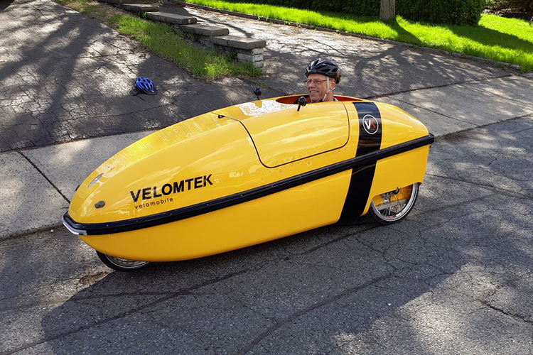

Koska yhtään järkevän näköiseksi katettua deltaa en ole nähnyt...
En koita vängätä, että pitäis välttämättä delta tehdä. Jokainen rakentaa mitä haluaa. Mutta -minun mielestäni- tuo velomtek on ihan "järkevän" näköinen? Voiko ulkonäöstä käyttää termiä järkevä?
Katolleen ajettuna tuo on tappolaite - eikä siis lainkaan järkevä. Sit kun tohon lisätään kyhmy pään taakse, muuttuu ulkonäkökin ihan oleellisesti. Ei minun silmään oikein iske delta ilman katettakaan.
