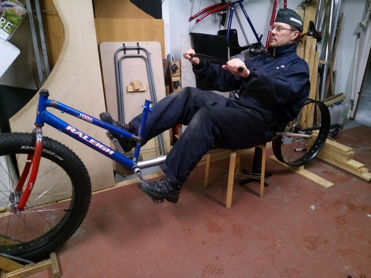

Akseliväliksi pitäis tulla alle 2m, istumakorkeus 50cm.
Monta asiaa on vielä ratkaisematta mutta tästä se lähtee.
Kunhan saa ajettavaan kuntoon niin eturenkaaseen tulee sähköapu.
Ideoitu moottori renkaan yläpuolelle, siitä ketjuveto renkaalle.

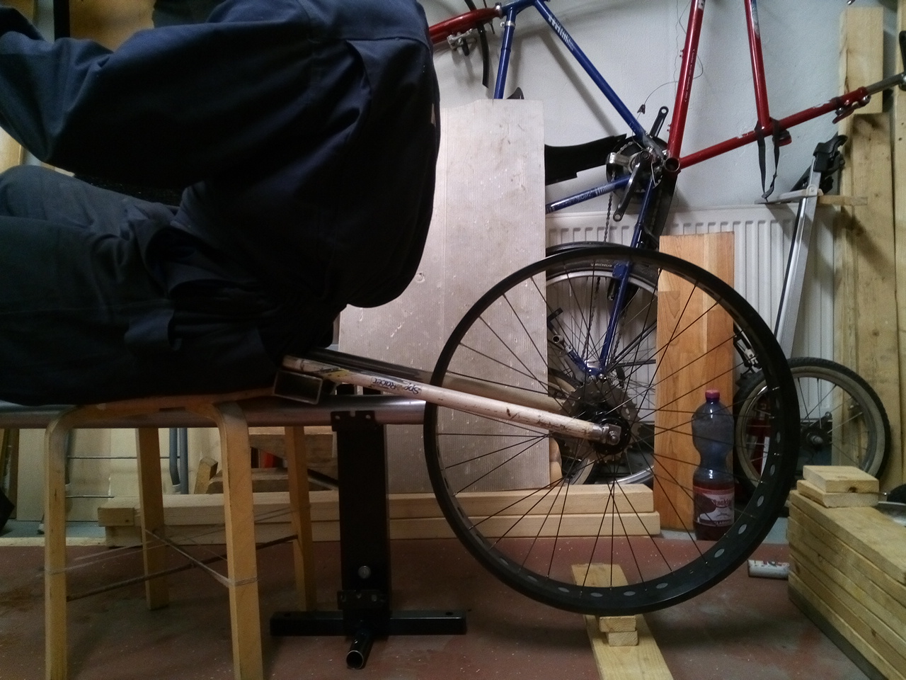

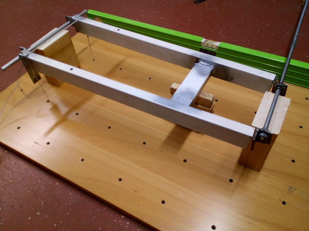

Takahaarukka rakentuu pikkuhiljaa.
Materiaalina 20x40x1 putki, korvat 25x25x3 kulmarautaa.
Kakkosneloset on kaapparisirkkelillä katkaistu, joten pitäisi olla tasaiset.
Alustana tukevahko pöytälevy johon porailin 10cm ruudukolla reiät.
Tällä keinolla pitäisi renkaan ja haarukan akseli olla aika saman suuntaiset.

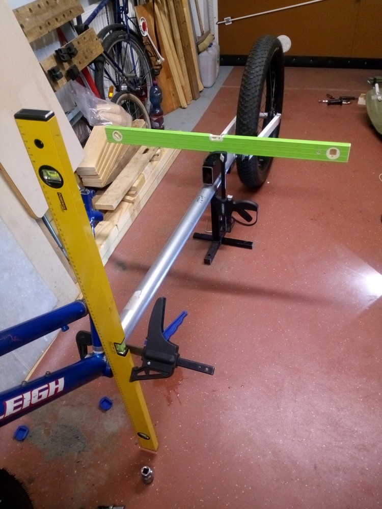

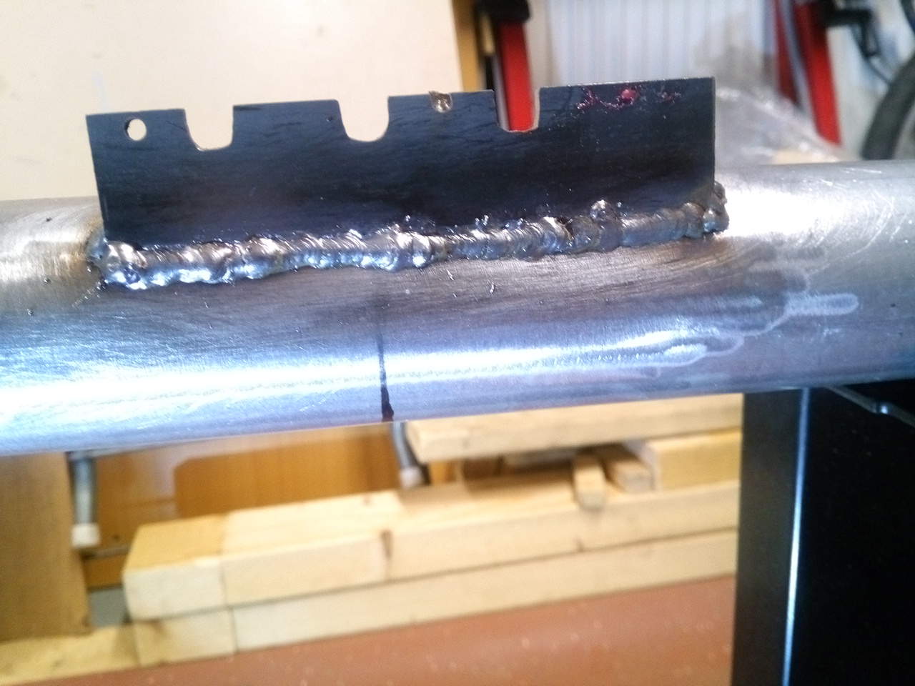

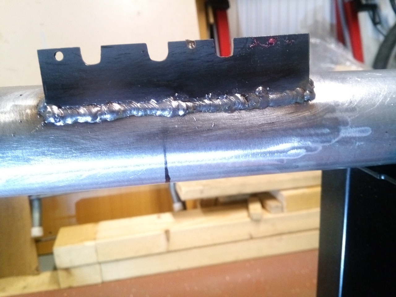

Keltaisella vatupassilla runko pystyyn ja vihreällä penkin tukiraudat vaakaan.
Kun edes tällasta saumaa kun tulis joka kerta :roll:
Re: Pitkä paksutin, LSL
samuel kirjoitti:
Nyt alkaa jo olla vähän liikaa. Kaksi vatupassia. Ei meillä täällä kaukana idässä ole kuin yksi. PW lähetti sen mulle just postissa. Joten saattaa olla jo hukassa.
:D :D. Sascha on sen verran kiero ja viutilo joka suuntaan niin aattelin suorempaa tällä kertaa.

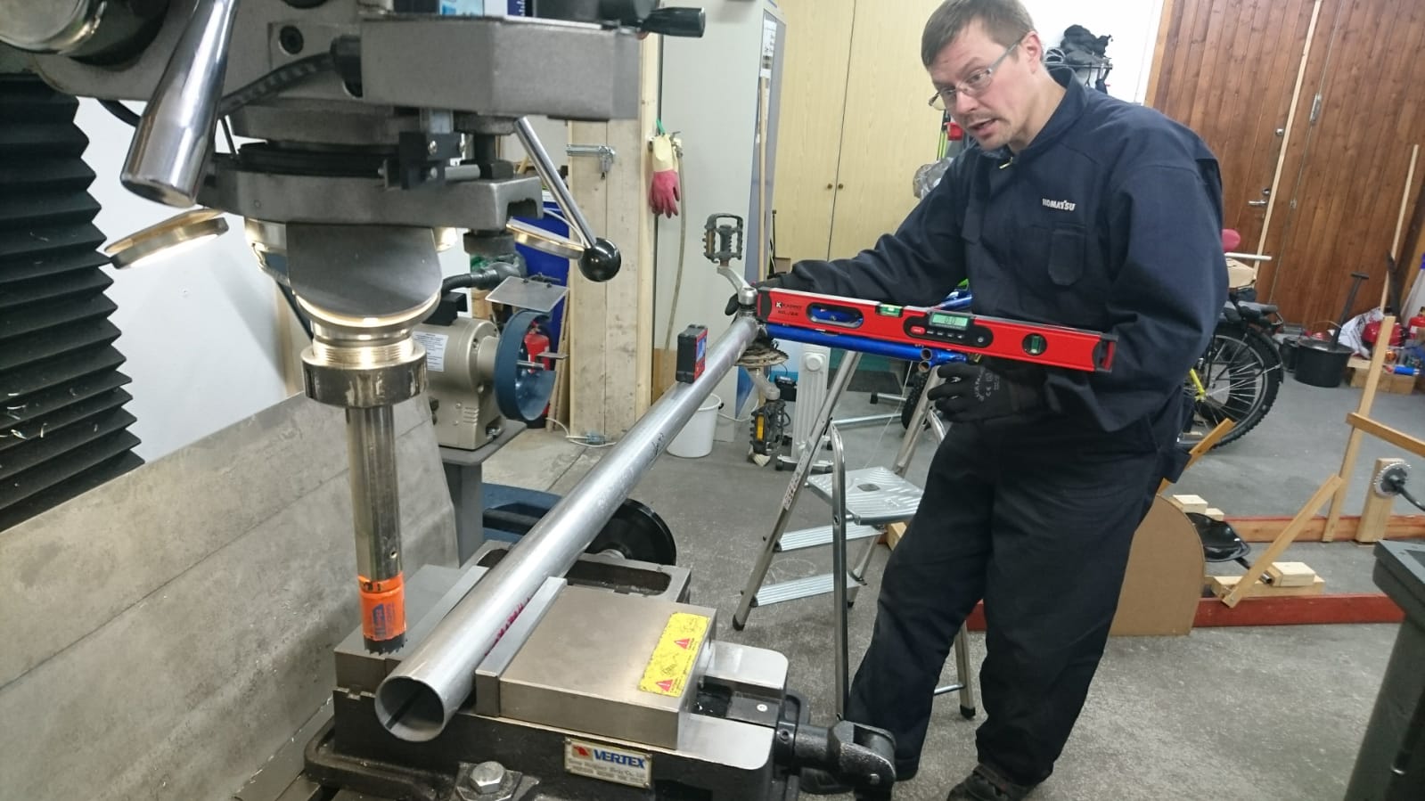

Ja tässä vielä toinen kahden passin asetelma, eli takahaarukan akselin poraus :D
Molemmat ovat vieläpä digitaalisia. :D
Passeilla elvistelijä :lol: Tuossahan on toinen turha.
Viestit: 1564
Ei ole, pitkällä passilla katsotaan porauksen suoruus emäputkeen nähden ja "tupakka-askilla" kohtisuoruus runkoputkeen nähden.

Tuota putken saumaa kannattas käyttää hyväksi , kun linjaa runkoo . Itse yritän laittaa aina sen jommalle kummalle puolee näkyväksi . Ala tai yläpuolelle . Kun laittaa keskiön paikalle , voi sitä hyödyntää . Aikanaan Viireeltä opitulla kampia hyväksi käyttäen . Saa aika suoraan helposti .
Viestit: 1564
Hyvä vinkki, kun vielä muistaa seuraavaa runkoa tehdessä... :-)
