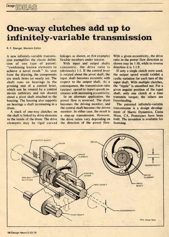

Hei, Kuka osaa kertoa kuvan vaihteiston toiminnan?
Itselleni ei oikein aukea, missä kohtaa on vapaaratas ja mitenkä varret muuttavat kahden akseli välistä nopeutta.
Muuten hyötysuhde ja välityssuhde näyttää lupaavalta.

Ei toimi tuollainen. Mielikuva tuon toimivuudesta johtuu samasta hahmotusharhasta kuin näissä ikiliikkujissa.
Syy tuohon hahmotusharhaan on kulmanopeuden ja kehänopeuden (liikematkan) suhteissa. Toimimattomuuden hyväksyy heti, kun ajattelee asiaa näin: Yhtä sisäkehän kierrosta kohti ulkokehä kiertää vain ja ainoastaan ja tarkalleen yhden kierroksen. Kun kehän mitta on vakio ja se pyörii liukumatta, ei yksi akselin kierros voi tuottaa muuta kuin ulkokehän mittaisen liikematkan.
Noissa ikiliikkujarakenteissa ongelma on painon siirtymiseen ulkokehälle vaadittava kiertokulma, joka syö isompisäteisten painojen lukumäärän niin pieneksi, että systeemi on keskimäärin aina tasapainossa.
MM

Eikös tuossa ole kysymys samasta ilmiöstä kuin vajaatäyttöisen renkaan kulkemasta matkasta täyteen renkaaseen nähden, vaikka akselin pyörimisnopeus olisi sama. Eli tosiasiallinen pyörimissäde määrää kehän matkan. Renkaissa kumin jousto hoitaa tasauksen. Tässä mallissa ajattelin, ymmärtämättä tekstiä, että ensiöakselilla olevat vapaakytkimet sallivat pidemmän säteen osuuden nopeamman liikkeen ja vain hitain työntötanko säteen minimisektorilla osallistuu työhön. Piirroksessa jokaisella työntötangolla on oma vapaakytkin tämän takia.
En väitä, että olisin oikeassa, mutta mukavahan se on yrittää niksauttaa aivojansa ja olla vaikka väärässäkin.

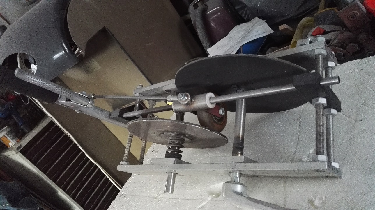

Aivojani minäkin tuolla rasitan, vaikka olisi kiva keksiä yksinkertainen vaihteisto.
Yksi kokeiluni kyllä toimii, muttaa hukkaa turhaan tehoja. Katso kuva.
Kinneri

kinneri kirjoitti:
Tämä on yksi versio kitkapyörävariaattorista, jollainen mm. Nu Vincin portaattomassa polkupyörän takanavassa on sisällä. Lähinnä se kai muistuttaa tällaista.

MM kirjoitti:
...Tässä mallissa ajattelin, ymmärtämättä tekstiä, että ensiöakselilla olevat vapaakytkimet sallivat pidemmän säteen osuuden nopeamman liikkeen ja vain hitain työntötanko säteen minimisektorilla osallistuu työhön. Piirroksessa jokaisella työntötangolla on oma vapaakytkin tämän takia...
Kyllä tuo myös omasta mielestäni toimii. Käyttökelpoisuutta tosin heikentää huomattavasti se, että pyörimisliike ei ole tasaista, vaan nykivää. Kuten tuossa kirjoitetaan, voidaan tätä ongelmaa pienentää lisäämällä noita varsia. Täydellisen tasaista siitä ei kuitenkaan tule.

kinneri kirjoitti:
Tästä lautaspyöräsysteemistä tuli mieleen ceramic speed vaihteisto
Esko M
Viestit: 188
Re: Portaaton vaihteisto
Viesti Kirjoittaja Esko M »
Ennuste: toimii!
Mutta nykivä käynti, joka panee varsinkin pienet osat koville. Käyntiääni voi olla kova / häiritsevä / rynkyttävä. Teksti puhuu vaihtoehtona joustavasta materiaalista (sauvat). Saattaa auttaa, mutta pitää olla ihmemateriaali, että kestää.

Olipas vaikea hahmottaa, mitä tuossa oikeasti tapahtuu. MM selitys toiminnasta jäi vaivaamaan, kun mietin, miten vapaakytkin voisi toimia niin päin, että vain hitain osallistuu. Katsoin asiaa väärästä suunnasta. :oops:
Kyse on tosiaankin kulmanopeuksien ja kehänopeuksien vaihtelusta. Lyhyen säteen kohdalla sama käyttävän akselin kulmanopeus tuottaa hitaan liikkeen kehällä ja vastaavasti pitkän säteen tilanteessa nopean. Toisaalta tankojen sisäpäät liikkuvat lyhyen säteen kohdalla nopeasti ja pitkän puolella hitaasti. Vapaakytkin reagoi vain tilanteeseen, jossa käyttävä liike on nopeimpi kuin käytettävä.
Vinot, käyrät tangot työntävät rumpua vain "pitkänä" ollessaan, eli kuvassa yläpuolella. Alapuolella kehän kulmanopeus on niin suuri, että vapaakytkin päästää kehän ohittamaan vapaalla. :)
Minulle avainoivallus oli katsoa tilannetta vipujen sisänivelten kannalta.
Ei kannata vaivata kun siinä ei ollut tolkullista kuin se, että vapaarattaat mahdollistavat laitteen aikaansaaman akseleiden pyörimisnopeuden eron.
Välityssuhdetta kai voisi verrata kehäpyörää sisältä pyörittävään planeettapyörään. Mitä pienempi planeettapyörä = mitä lähempänä ensiöakselin keskipiste on kehää, sitä hitaammaksi välitys muuttuu. Samankeskiset akselit tuottavat 1:1 välityksen.
