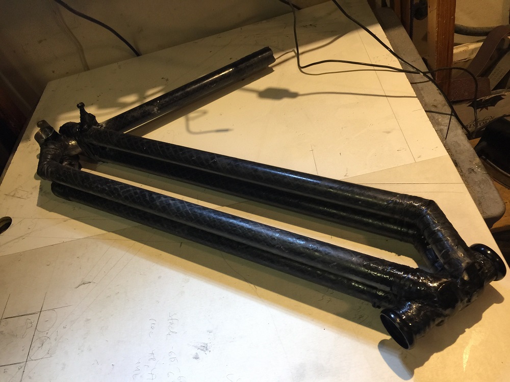

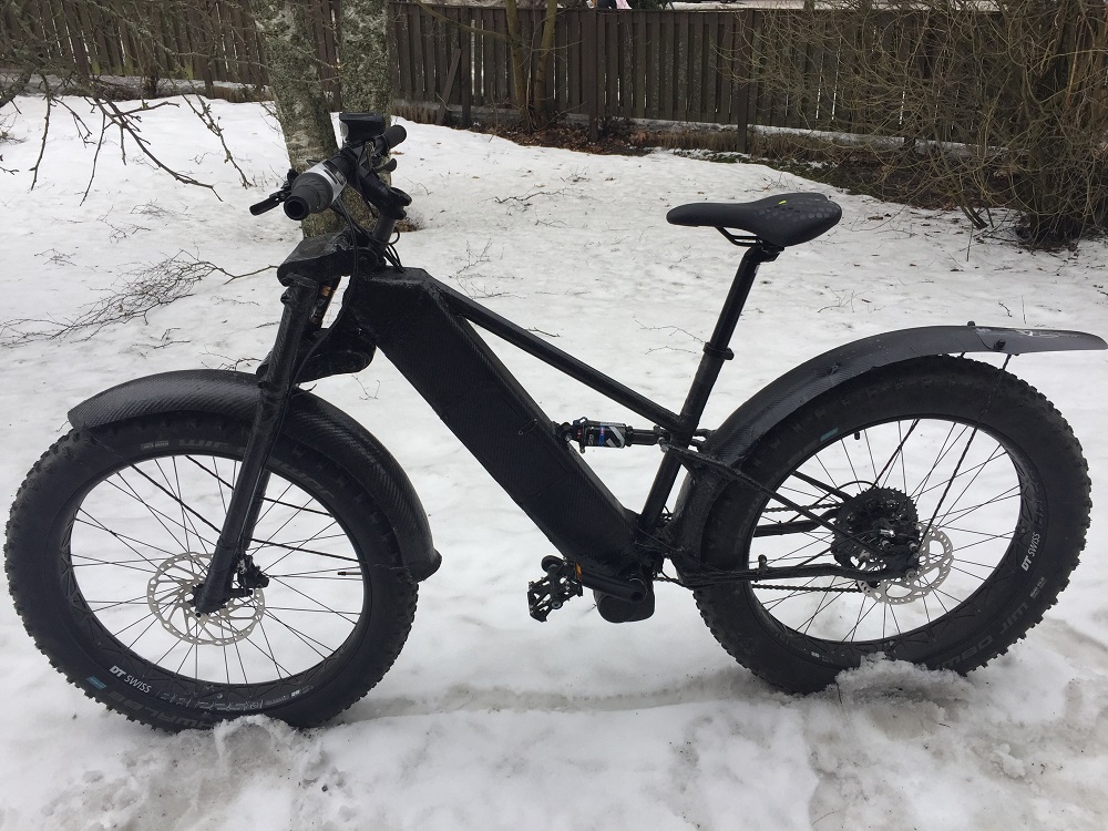

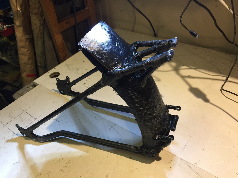

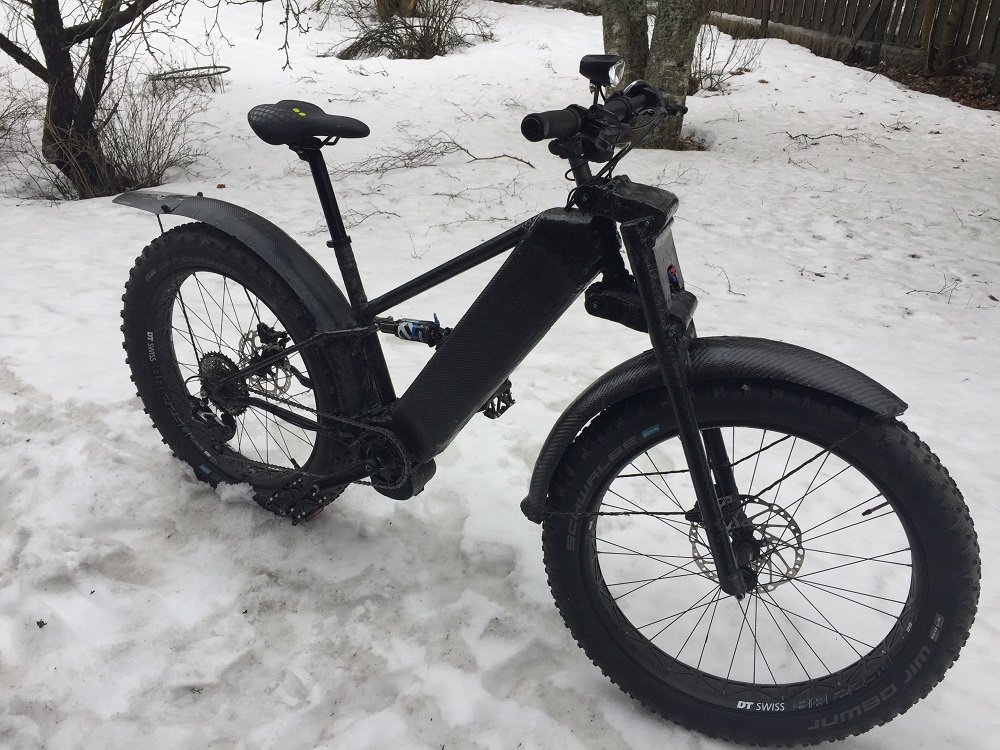

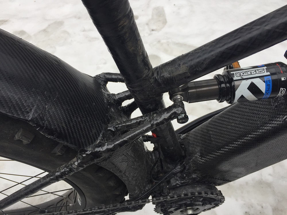

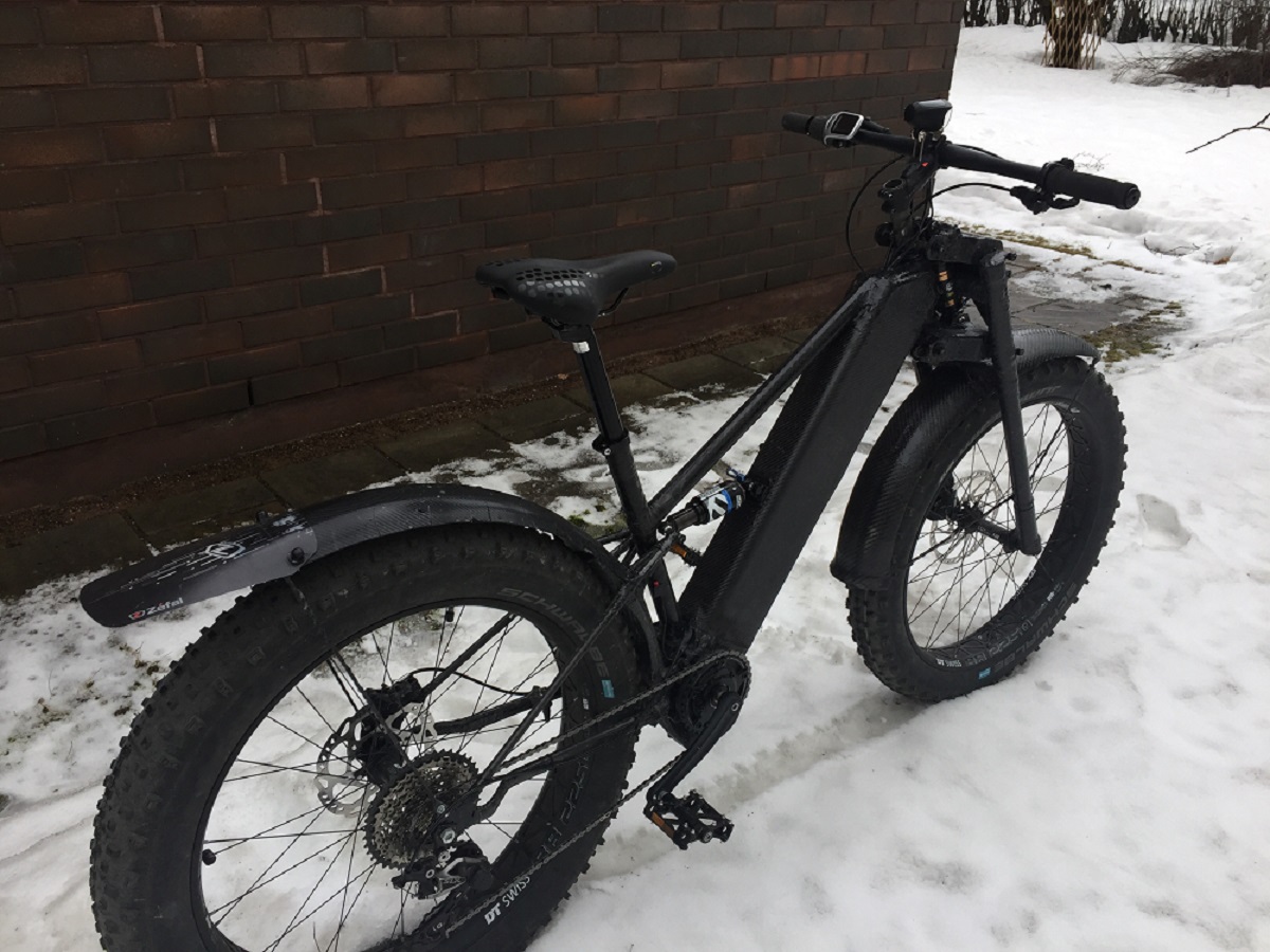

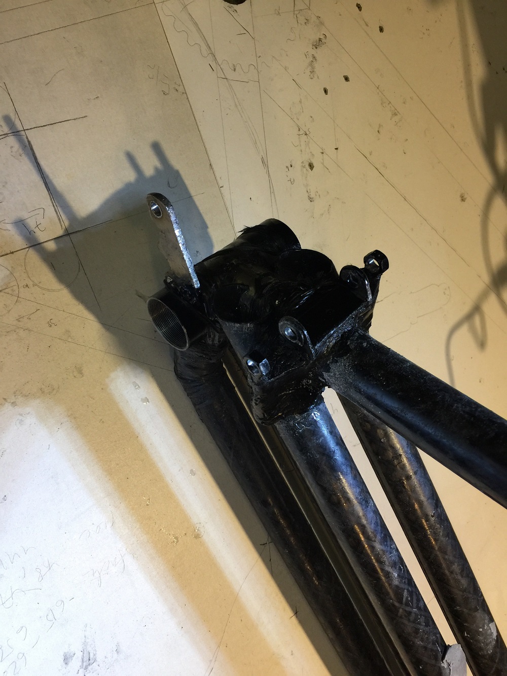

Tuolla rakennusosiossa laittelin joitain kuvia itsetekemästäni etuhaarukkavärkistä. Päädyin siihen että teen ajatusmaalilmalleni vieraan kötöstyksen eli pystypyörän ja toivon että persikka kestää.

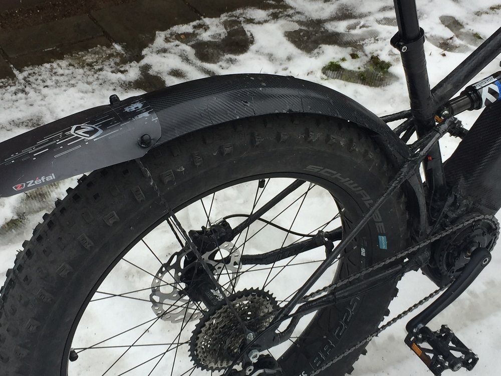

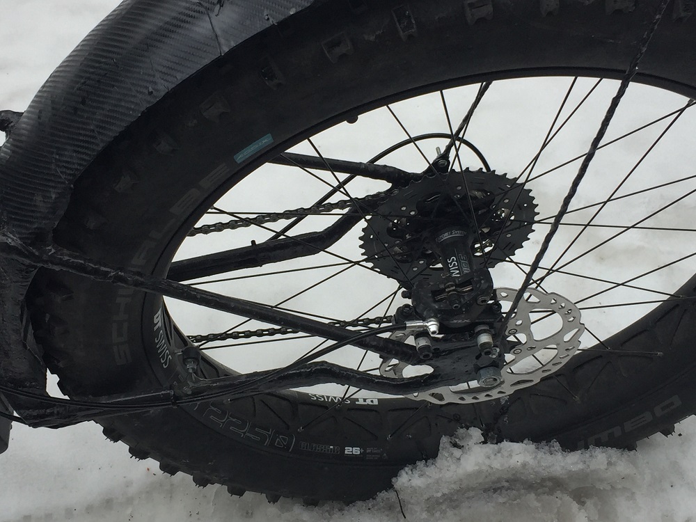

Takahaarukan tein 12 mm hiilikuituputkesta, niitä on kaksi päällekkäin alimmissa varsissa. Lokasuoja on kantavaa rakennetta, siinä on sandwitch levy sisällä. Rungon pääosa on neljästä putkesta ja se on mitoitettu niin että akut sopivat sisään. Bottom bracket on 100 mm ja ns lugged eli hitsailin siihen kiinni putkien kiinnityskorvakkeet ja moottorin kiinnityskorvakkeen.
Akusto on 37V 24 ah, moottori 500W. SLX osasarja. Pyörän paino 21 kg. Etujousto 120 mm, takajousto 110 mm. edessä 4" ja takana 4,8" renkaat.
Lokasuojat tein pitkinä hiilikuidusta, saa nähdä toimivatko lumessa ja mudassa.
Rungon mitoituksen hain kaupallisista laitteista ja omasta koostani.
On kyllä hauska peli, olen testaillut jo maastossa ja hankikannoilla.
Kuvat tuli taas väärään järjestykseen...
takaosa2 npf.jpg (277.62 KiB) Katsottu 4868 kertaa
takaosa1 npf.jpg (229.58 KiB) Katsottu 4868 kertaa
sivu edesta npf.jpg (282.54 KiB) Katsottu 4868 kertaa
morko sivu npf.jpg (298.47 KiB) Katsottu 4868 kertaa
takajousi npf.jpg (256.25 KiB) Katsottu 4868 kertaa
takahaarukka npf.jpg (218.86 KiB) Katsottu 4868 kertaa
runko npf.jpg (205.3 KiB) Katsottu 4868 kertaa
