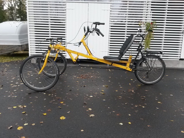

Ajaessa huomaan, että kun tasaisella laskee tassut irti stongasta, niin vasen kahva meinaa alkaa täristää ja pyörä ohjautuu kulkusuunnassa oikealle. Edestä katsottuna näyttää, että camber on pielessä tässä täristävässä renkaassa.
Kysymys kuuluu, että mitä korjataan? Auraus on mitan mukaan "ok"; nyt epäilyttää tuo toisen renkaan camber.
Vai pidetäänkö jatkossakin vain stongasta kiinni?

Auraus olisi hyvä mitata kuskin kanssa. Rungon jousto saattaa muuttaa tilannetta.
Se oikealle ohjautuminen voi johtua siitä, että tiet ruukaavat olla keskeltä korkeampia ja näin kulkusuunnassa oikealle kallellaan. Camberille ei oo paljon tehtävissä. On kai nivelissä välystä jos vain toinen puoli täristää?

Tuo camber ja pyörän täristäminen voi viitata myös että olisi laakerivikaa?

Tuskin laakerivika, kun pyörä pukilla rengasta pyörittäessä ei tunnu mitään rohinaa tai rahinaa ripustuksessa / rungossa.
Mielestäni veti aavistuksen oikealle, vaikka tiessä "ei ollut kallistusta". Kuitenkin hyvin vähän, ei sitä molemmat kädet kahvoilla meikäläinen edes huomaa.
Kun tarkemmin katsoo ripustuksen osia, niin näyttää siltä, että toleranssit on olleet vähän reilut :roll:. Sanoisin, että purkamalla, hitsaamalla kannakekorvan alareikä umpeen ja tekemällä uusi reikä millin, pari (mitan mukaan, tietysti) ulommaksi, tilanne korjaantuisi. Kuitenkin kokonaisuutena tuo on niin hyvä kuin tolla rahalla voi olla ja omiin tarpeisiin enemmän kuin hyvä, että ei kai siinä muuta kuin kowaa ajoa :mrgreen:.

Palataan tähän vielä. Aurausta olen tarkistanut ja mielestäni se on ihan ok. Kuitenkin tuo vatkaus on olemassa. Hyvin hento ote riittää sen estämiseksi, mutta ihmetyttää mistä se alkujaan tulee ja miksi.
Toisilla, kapeammilla (orkkis) kumeilla en ole vielä kokeillut. Tuskinpa vika kuitenkaan on Isoissa Omenoissa.
Ideoita?

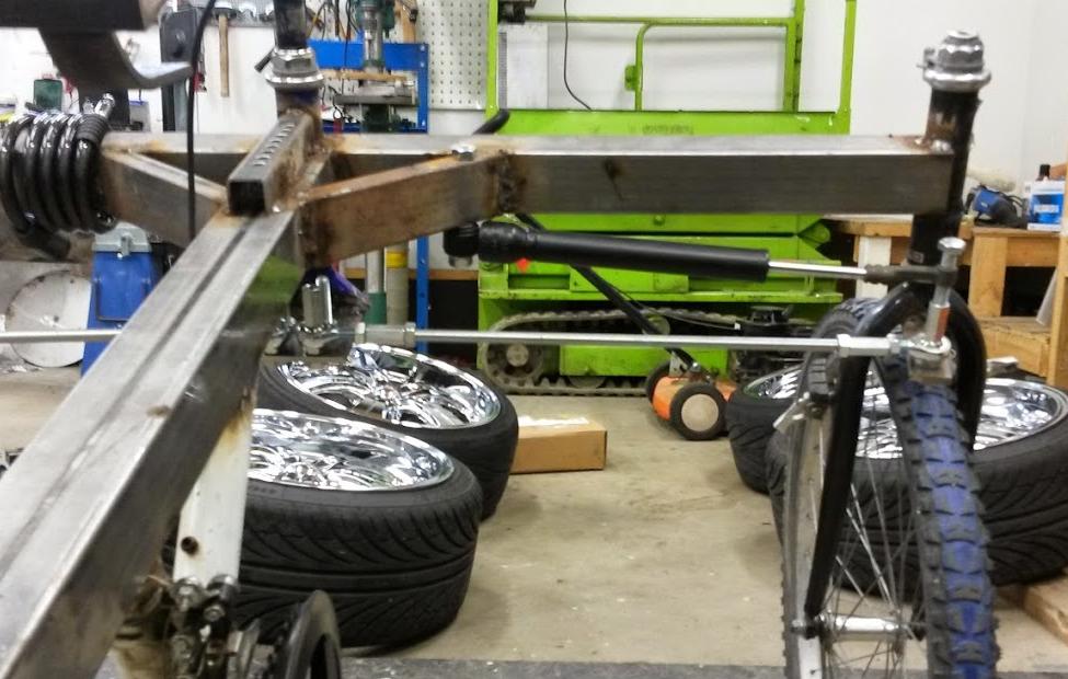

Takapainoinen ohjaus ja pienehkö caster-kulma tuon aiheuttaa. Kokemusta on.
Kuvassa näkyy ohjaustangot, jotka ovat ohjausakselin takapuolella.

Tuo Zox teki juuri samoin. Siinäkin on tanko ohjausakselin takapuolella. Ilman käsiä alkoi vatkaus ja hyvin hellällä otteella se loppui.

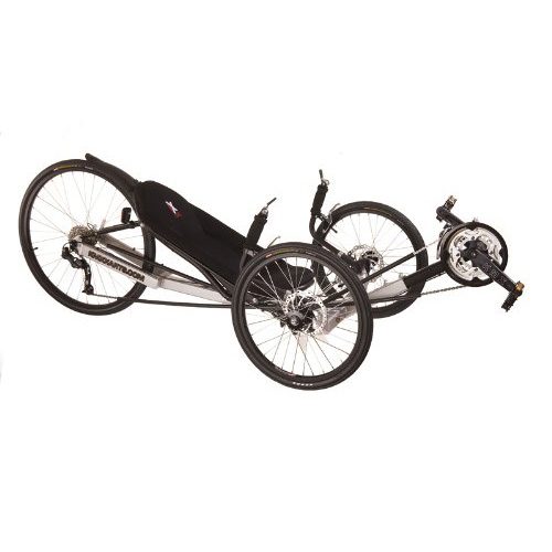

Tämä lwb tadpole teki myös saman ja ohjaustanko tässäkin etäohjausakselin takapuolella.
Ratkaisin asian ohjausiskunvaimentimella.
