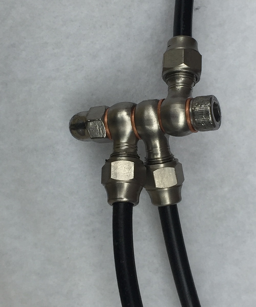

Jossain aiemmassa kommentissa spekuloin siitä että mielestäni tadpole trikessä tai nelipyörässä olisi hyötyä siitä että jarrut toimisivat balansoidusti. Erityisesti voimakkaassa jarrutuksessa balanssista on hyötyä, eihän autoissakaan ole useaa jarrupoljinta.
Tuumasta toimeen ja tilasin muun lähetyksen yhteydessä bike24:stä neljä banjoliitintä ja niihin mutterit, https://www.bike24.com/p2264774.html?q=banjo. Tiivistehelmiä olikin laatikossa jo entuudestaan. Lisäksi hain motonetistä kuparitiivisteitä väleihin. Banjopultin viilailin 6 mm rst pultista niin että kierteet pois keskeltä niin että jarruneste pääsee liikkumaan. Pultin toiseen päähän hattumutteri.

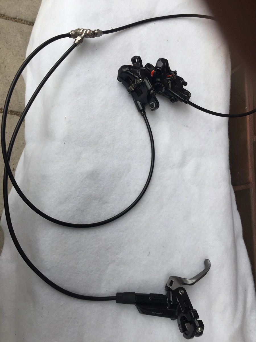

Laatikossa oli pari ylimääräistä Shimanon 615 halpislevyjarrua joutavana. Banjot kasaan ja mittailin jarrusatuloille menevät jarruputket yhtä pitkiksi. Huolellisen ilmailun jälkeen paikalleen ja koeajolle, jarrut ovat oikein hyvässä balanssissa. Yksi kahva riittää aika hyvin kahdelle jarrulle mutta reserviä ei juuri jää, jarrutus on kuitenkin tehokas. Täytyy miettiä vielä onko ratkaisu riittävä.
Jos haluaa tehostaa tätä edelleen, on mahdollista viilailla toisesta käsiosasta tankoon liittävä silmukka pois ja yhdistää kahvojen akselipultti yhdeksi pitkäksi ja kiinnittää runko-osat toisiinsa vaikka epoksikitillä. Kahvat tulisi niin vierekkäin että ne voisi teipata tai muuten kiinnittää toisiinsa.
Toinen vaihtoehto voisi olla käyttää vaikka mopon jarrukahvaa, niissä on kuitenkin 10 mm banjot joten yhdistäjän tekeminen vaatisi kikkailua. Etu ja takajarrujen balansoinnin voisi tehdä erikokoisilla levyjarruilla.

Minulla on ollut nyt tuo viritelmä kaksi kesää trikessä. Toiminut hyvin ja teho riittää niin että triken perän saa ilmaan. Kahvan tuntuma on selvästi veltompi kuin huonosti ilmatussa joten kahvan sylinterin tilavuus on aika rajalla. Jarrut on erinomaisessa balanssissa.
Olisi hyllyssä myös mopon jarrukahvavarakka ja siihen letkut sekä banjo muttaei ole ollut tarvetta vaihtaa. Ehkä jos joskus teen quatron.
