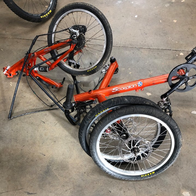

Scorpionin runko
Scorppari poikki.jpg (145.71 KiB) Katsottu 6362 kertaa
Viestit: 14205
Re: Alumiininen Jopo ei kestä
Hitsisauman reunasta tämäkin katkennut, kuten tuo Jopokin.
Viestit: 7579
Alumiini on hieno materiaali sorvattuna/jyrsittynä billettiosana, mutta aivan väärä käyttökohde ohutseinäisenä polkupyörän rungossa.

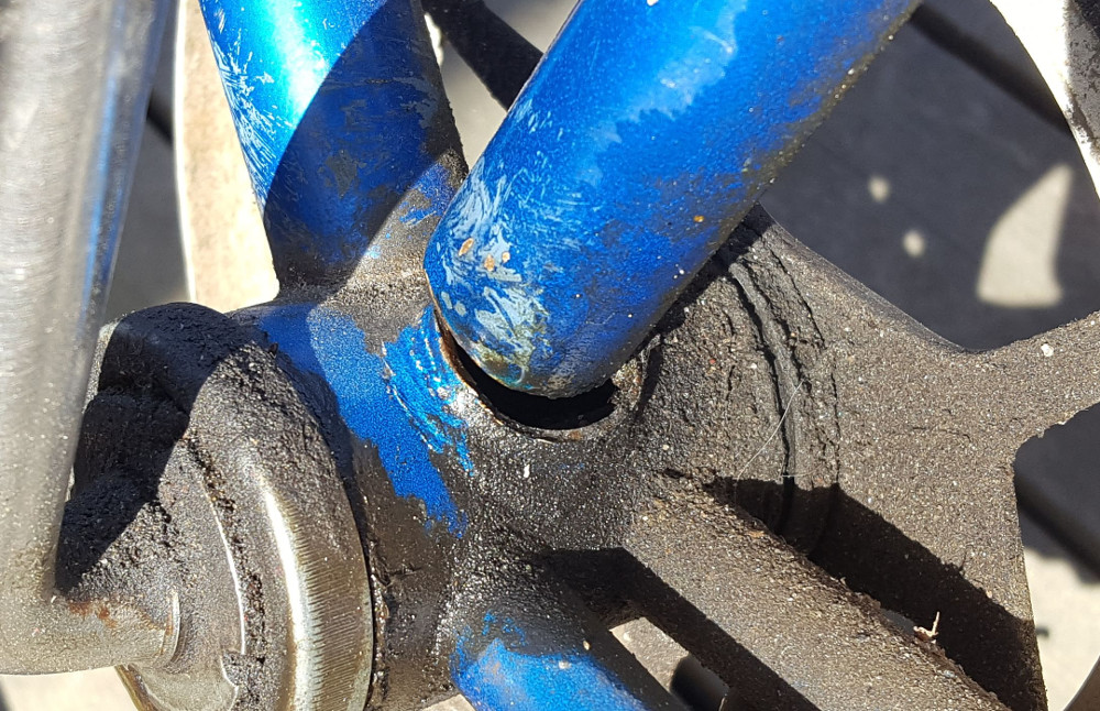

Mikään runko ei määrättömästi kestä
Meni baaripyörästä runko poikki. Tämä oli minulle toinen kerta, kun tällaisesta perinteisestä teräsrunkoisesta miestenpyörästä menee satulaputki poikki tuosta kampikeskiön yläpuolelta. Naistenpyörät katkeavat käyrien viistoputkien kohdalta.
Kuvassa on öljyistä kuraa, koska runkovika oireili naksumalla ja narisemalla. Minä luulin ongelman olevan keskiölaakerin kuulanpitimen kulumisessa ja kuivuudessa, joten korjasin asian öljyämällä keskiölaakerin valuttamalla öljyä satulan alta satulaputkea pitkin keskiöön. Ääni lopui, mutta syy ei ollutkaan laakeri, vaan naksuntaa ja narinaa aiheutti poikki väsyvä satulaputki, joka polkemisen tahtiin hieman muutti asentoa ja siksi narisi ja naksahteli.
Kaikki väsyttävän kuormituksen alaiset rakenteet siis viimein särkyvät. Opetuksena tästä jälkiviisaana neuvoisin, että reagoikaa heti erilaisiin outoihin ääniin tarkastamalla rungon säröt. Jos ääni toistuu polkemisen tahdissa, muttei joka polkaisulla, on kyse todennäköisesti tukirakenteiden vauriosta. Tässä tapauksessa ei tapahtunut mitään dramaattista. Ääni loppui, kun putki katkesi kokonaan. Pyörällä pystyi ajamaan normaalisti. Vain hieman pehmeältä tuntui polkimen vaste.
Tuon otsikon emäputken päästä rungon katkeamisen voi senkin havaita äänistä ja ennen kaikkea oudon pehmeäksi muuttuvasta ohjauksesta ja polkaisun vasteen pehemenemisestä. EIhän tätä tietenkään nuoriso osaa havaita ilman opetusta, mutta haittaako tuo mitään, jos heille opettaa jo tuossa iässä rakenteiden väsymisen perusteet ja niiden havaitsemisen periaatteet. Hyvää se tekee vanhemmillekin. 8)
