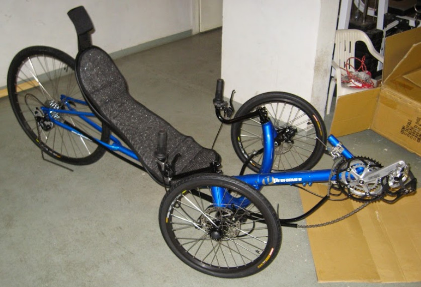

Laitetaanpa tähän myös kuva laitteesta, josko tuosta jotain apua on:
https://photos.app.goo.gl/eCXXNxhWGXP8C9cn7
Syitä päivitykselle on mm:
1) Vaihteensiirto alkaa jo hieman takeltelemaan kun kilometrejä on pyörälle jo kertynyt (pientä rutinaa koko ajan ja säätämällä ei oikein korjaannu)
2) Siirtyminen pelkkkään takavaihtajaan helpottaisi käyttöä (vaihtajan käyttö ei onnistu vasemmalla kädellä sen rajoitteiden vuoksi)
3) Alunperinkin nuo orggisosat ovat aika aloittelijaosia eikä vaihteensiirto ole yhtä napakka kuin paremmilla osilla (näin ainakin uskoisin kun vertaa omiin pyöriin Deore ja 105-vaihtajilla)
4) Saa hyvällä omallatunnolla päivitellä omia leluja kun päivittää välillä vaimonkin pyörää =)
Tuolla pyörällä (ainakin vaimon voimilla) vaatii takarattaaksi vähintään 42-piikkisen jyrkkiin mäkiin. Silloin pienin välitys on lähellä nykyistä, jolle on käyttöä. 46 piikkisiäkin tuntuu löytyvän vielä 11-kasetille, mutta ainakaan kaikki SRAM:n vaihtajat ei toimi enää tuon kanssa.
Pitää hieman tutkailla miten ketjut mahtuvat kulkemaan tuolla 42-piikkisellä rattaalla. Jos eturattaan kanssa tulee ongelmaa (ei mahdu ketjut kulkemaan) niin sen vaihto ei ole ongelma.
