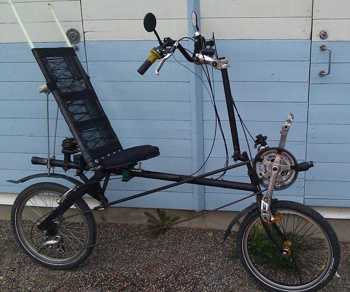

20/20 CLWB-projektisuunnitelma
Lähetetty: 17 Syys 2008, 11:10
Kirjoittaja janx
Tämmönen tästä nyt sitten tuli ja menikin jo.
Ideana olis rakentaa CLWB, jossa siis 20-tuumaiset renkaat. Olen ostanut 20" lasten maastopyörän, jossa on 12-vaihdetta. Hitsaukseen on käytettävissä ydintäyte-MIG. Viimeisen tiedon mukaan myös TIG-hitsaukseen saattaisi järjestyä välineet.
Lisähuomiota, ehdotuksia ja mielipiteitä siis kaivataan.
Käyttötarkoitus: lyhyet kauppareissut ja pidemmät alle 50km retket kaupunkialueella kuntoilumielessä
Ominaisuuksia:
  • Kiekot: 20"
  • Vaihteet: Shimano MJ2 (2x6)
  • Runkomateriaali: 35x1,5mm teräsputki (B-malli)
  • Runkomateriaali: 38x2,6mm teräsputki (C-malli)
  • Takajousto tukikumilla tai Fox Vanilla R
Muita speksejä
Ohjauskulma: 68 astetta
Jättö (trail): 58mm
Akseliväli: 1300mm
Istumakorkeus: 660mm
Kampikeskiön korkeus:
Kustannukset:
  • Marin 20" maastopyörä (35e)
  • Epämääräinen määrä autolla ajelua (halpaa)
  • Pyörän runko -> kampikeskiö (0e)
  • Kallista, mutta heti mukaan saatavaa teräsputkea 2,5m K-raudasta (11e)
  • Lisää rautaa c-mallin runkoputkeksi 38x2,6mm (5e)
  • Muoviset lokasuojat 20" lastenpyörään Bikeplanetista (15e)
  • V-jarrut taakse Biltemasta (8.90e)

Saakohan mistään valmiita 20" takakiekkoja, johon saisi jopa rataspakan kiinni?
Kysymys on kai enimmäkseen hinnasta. Jos saat jostain vanteen ja navan, voit joko itse alkaa rakentaa kiekon niistä, tai viedä pyöräkorjaamolle rakennettavaksi. Käsittääkseni tyypillinen hinta kiekon rakentamiselle osista on noin 30€. Osat voivat sitten olla vanhoista romuista, tai ihan uusia, osien hinta 0-1200€ (romut vs uusi rohloff)
Jos vaan aikaa ja hermoja on, tee itse. Lähde vaikka tästä: http://www.sheldonbrown.com/wheelbuild.html

Ideana olis rakentaa CLWB, jossa siis 20-tuumaiset renkaat. Vaihteita voisi olla ainakin 7, mutta en tiedä onko riittävä määrä. Olen pohtinut, että käyttäisin aihiona 20" lasten pyörää. (Onko sinulla nurkissa joutilaana?) Täysjousto olis tietysti kiva, mutta takajoustokin riittäisi. Nyt kaipaisin teiltä vinkkejä ennen kun alan itse pilaamaan hyviä tarvikkeita. :) Hitsaukseen on käytettävissä ydintäyte-MIG.
Ongelmia, joita on tullut mieleeni, niin yleensä 20" lasten pyörässä ei ole vaihteita tai vain kolme vaihdetta. Tavoitteena olis siis saada ainakin 7 tai enemmän. Saakohan mistään valmiita 20" takakiekkoja, johon saisi jopa rataspakan kiinni?
Lisähuomiota, ehdotuksia ja mielipiteitä siis kaivataan. Laitan parempia suunnitelmia heti, kun ehdin paremmin paneutumaan asiaan.
Jos aikoo pärjätä pystypyörän vakio-osilla, laittaisin takakiekoksi 26" sekä helpommin saavutettavan riittävän välityksen että rataspakkauksella varustetun kiekon saamisen kanssa. 7 vaihteella ei mäkisessä maastossa tahdo pärjätä.

Muuten 20" lasten pyörän osia olen käyttänyt melkein kaikissa 7:ssä rakentamassani nojakissa. Kokonaanhan ei tarvitse rajoittua lasten pyörän osiin vaan voi tarpeen mukaan käyttää isompienkin pyörien osia, joita on helpommin saatavillakin. :)

Lastenpyörästä minä tekisin. Harmi kun bilteman valikoimista on poistunut täysjousto lastenpyörä jossa avovaihteet, hintaakaan ei ollut kuin n.160euroa. Tuossa esimerkki, joskin kallis, että on niitä avovaihteellakin:
http://www.suomenpolkupyoratukku.fi/ind ... ts_id=1566
Mieluummin laittaisin kuitenkin jäykän etuhaarukan, kun sen rakeakin pitää muuttaa. Tuollaisessa "täpärissä" ois takaiskariki valmiina, joskin varmasti laadultaan heikko. Vakio osista kun tekee, niin komponentteja voi vaihdella laadukkaampiin sitä mukaa kun halvemmat hajoaa.
Kolme vaihdetta on tosiaankin hieman liian vähän jos on vähänkään mäkiä. Riippuu tietenkin kuinka matalan tekee, jos on korkeahko, niin leikkaa sopivasti huippunopeuksia joten vähäsemmälläkin vaihemäärällä pärjää. Seitsemällä on riittävästi pohjanmaan mäissä, kunhan välitysalue on riittävän laaja ja oikein "skaalattu".
Jos päädyt rumpuvaihteeseen, niin kammet pitää laittaa samaan osaan takapyörän kans tai voi tulla ongelmia ketjun kireyden kans.
Takajousituksen laittaisin ehdottomasti. Takarengas kantaa tuollaisessa huomattavan osan painosta, joten auttaa sen kestämisenkin kans.
Ainakin minun makuuni vaihteita on määrällisesti ihan liikaa, skaala vaan ei riitä. Itselleni nopeusalue 5-50 km/h pitäisi saada katettua jollain about 60-85 rpm veivauksella. Eli 7 vaihdetta reilulla 700% skaalalla jo kelpaisi. Ei vaan ole sellaista. Lähes poikkeuksetta tulee vaihdettua pari pykälää kerralla.
Kiristäjää voi käyttää myös napavaihteen kanssa. Ja jos takana on napavaihde, se kiristäjä voi olla myös muualla kuin takan, esim Anthrotechissä se on keskellä, toimii samalla paluupuolen ketjun ohjaimena.
Napavaihde, kiristäjä ja edessä 2-3 ratasta on aivan toimiva systeemi, vähän kuin Sram Dualdrive, mutta juuri toisin päin. Tietysti napavaihteissa on hyötysuhdeongelma, mutta kaikkea ei voi saada.
Itse lähtisin teetättämisen kautta: pyöräkauppias pyytää muutaman kympin kiekon pinnaamisesta. Jopooni teetinkin aikoinaan 22" 7-vaihteisen takakiekon nexus-navalla. Navalle tuli hintaa viisi kymppiä ja kiekon kasaamiselle kolme vannekehän kanssa. Tekijänä oululainen Pyörämestari.
Lähinnä noiden lastenpyörien kanssa hirvittää kestävyys: fillari on tehty 30-kiloiselle tirppanalle pieniin vauhteihin, joten jos tällainen 0,1 -tonninen paviaani vetää sen osista kasatulla fillarilla hurmoksissaan viittäkymppiä päin kanttikiveä, niin jotain on vain pakko särkyä pahasti.
Siksipä suosittelisin tsekkaamaan myös bmx-fillarien osia. Ovat tehtyjä raskaaseen ajoon eivätkä ole pahoissa hinnoissa. Vaihteiston saaminen on toki sitten vaikeampaa. (tosin nexus-navassa on 36 reikää, ja 36-reikäisiä 20" kehiä kyllä löytyy...)

Jos aikoo pärjätä pystypyörän vakio-osilla, laittaisin takakiekoksi 26" sekä helpommin saavutettavan riittävän välityksen että rataspakkauksella varustetun kiekon saamisen kanssa. 7 vaihteella ei mäkisessä maastossa tahdo pärjätä. Miksi muuten CLWB eikä SWB?
Totta puhuakseni ihan ensimmäisenä minun pitää käydä testaamassa molempia pyörätyyppejä. (Olen menossa Sähköpyörään käymään, kunhan aikataulut osuu yksiin.) CLWB vaikuttaa helppoajoisemmalta ja ketterämmältä. Lisäksi ajatuksena minua ei jostain syystä houkuta polkea ylöspäin, että jos SWB:n polkimet saa tarpeeksi alas, niin ehkä sekin voisi olla mitä kaipaan.
Entäpäs jos tekisi 20/24? 24 tuumaiseen takakiekkoon näyttää jo saavan melkein mitä vaan ja käytettynä on täysjoustonakin myynnissä, mitä nyt keltaista pörssiä ohimennen vilkaisin.
Tavasti kyseli, että mitä osia ajattelin 20" käyttää, niin mahdollisimman paljon. :) Ensimmäisenä tulisi mieleen eturengas, etuhaarukka ja osa rungosta tai kokonaan runko jatkettuna... suunnittelut ovat tosiaan vielä kesken. Pyörien rakentelussa olen täysi ummikko, joten toistaiseksi mennään täysin insinöörin alun tuntumalla. ;)
No pyörästä tulee ainakin 4"(10cm) pidempi, jos jousituksen haluaa. Jos taas vertaa 20/20 jousitettua 24/20 jäykkään niin mahdollista tehdä jopa yhtä lyhyt. Tosin tällöin taka-akseli on 2" edempänä ja paino entistä enempi takapyörällä. Ilmeisesti tasaisemman painonjakauman vuoksi kaikissa kaupallisissa valmisteissa ei ole pyritty minimoimaan pyörän pituutta? Liukkaalla ja lumessa ajettaessa tulee ainakin ongelmia jos painojakauma ei ole tasainen.
