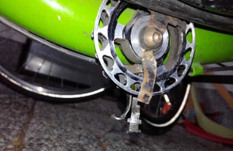

Mun nojapyörästä on katkennu tollanen osa, joka piti ketjun paikallaan, eikä sillä voi nyt ajaa. Se pitäisi korjata, mutta kun ei osaa, niin saisinko vähän vinkkejäKuva

Se on käytännössä pellinpätkä jossa on muistaakseen 8 mm reijät molemmissa päissä ja se on vaan kahdella taitoksella kietaistu tuon ohjurin ympärille pitämään ketjua paikallaan. Ei siis mitään kauheen monimutkaista kunhan tekee sopivan mittaisen.

Heippa! reikänauhasta saa helposti sopivan. sitä on monta kokoa.

Reikänauha on siis tomosta valmiiks reijitettyä teräsnauhaa. Saa varmaan rautakaupoista tai vastaavista ja luultavasti lyhyitäkin pätkiä.

Reikänauha on varmaan helpoin. Itsellä nämä on tehty L-mallisiksi 3mm alumiinilevystä, sitä kun on sattuneesta syystä nurkissa ihan riittävästi... ja sopivia paloja jäänyt aikanaan ketjurattaiden teon jäljiltä.
Nekään ei kestä määräänsä enempää, satunnaisesti laahaava ketju kun kuluttaa pintaa pikkuhiljaa pois, ja sitten näistä katoaa ryhti.

Tuo peltiliuska on tuossa vain estämässä ketjun putoamisen taittopyörältä, kun ajat kovaan töyssyyn ja ketju notkahtaa. Voit tehdä uuden mistä tahansa pelti- tai muoviliuskasta. Se ei tarvitse olla mitenkään luja, joten ämpärin kansimuovi tai turkinjugurtin litran purkin materiaali käy ihan hyvin.
Hyvä materiaali tuollaisen tekemiseen itse on ns. "patenttivanne", "badiittinauha", reikänauha. Sitä saa rautakaupasta ja yhdestä rullasta saa tuollaisia kymmeniä. :)
