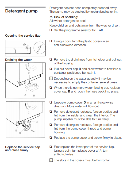

Tyhjennyspumppu pitää tarkistaa ensin. Lähtee auki vastapäivään kiertämällä.

sita olenkin tekemässä. Ongelma on se ettei se lähde auki, pyörii vaan paikallaan
Onkohan pois jengoiltaan? Jos vetaa pihdeillä, niin saa päällimmäisen osan irti, mutta sisempi jää kiinni. Eikä sita saa auki. Väkisin ei voi repiä, kun se pitää sitten kuitenkin taas voida sulkea. Rummussakin on nukkaa niin nukkasihdisssa on varmasti myös

Katselin nyt läpi kymmenkunta youtubevideota nukkasihtien putsaamisista ja olen vakuuttunut siitä, että sen sisemmän osan pitäisi lähteä ulomman osan mukana ulos. Se sisempi osa on juuri se "suodatin", joka kääntää sivulta tulevan veden ja ohjaa sen pumpun juoksupyörän keskelle koneen sisuksiin päin. Tuossa on siis oikeastaan kaksi tulppaa, kierretulppa uloinna ja pumpun imukansi takana, joiden väliin voi sivulta tullut esine jäädä kiinni niin, ettei pumpun imukannen käsittävä osa pääse tulemaan ulos, eikä välttämättä edes pyörimään koko kierrosta. JOs ulompi kierreosa avataan, eikä sisäosa tuon esineen takia pääse pyörimään, irtoaa se sisemmästä kiertymättömästä osasta, mitä ei pitäisi tapahtua, jos siellä ei ole vieraita esineitä.
Tässä video, jossa asia korjataan rummulta pumpulle tulevan putken puolelta.
kohdasta 3:30 lähtien. Sieltähän löytyy kruunukorkki. :)
Tässä vähän erilainen purkutapa potkulevyn takaa, mutta sama homma pumpun imuputken irrotus ja tukoksen poisto.
Minä yrittäisin saada sitä sisäosaa irti ensin pihdeillä vetämällä ja pyörittämällä edestakaisin. Jollei lähde, sitten avaisin pumpun imuletkun pään noiden kahden videon mallin mukaan. Koneen kääntäminen kyljelleen saattaisi auttaa sekin. Siis sille kyljelleen, että nukkasihti jää ylemmäs, jolloin imuputkessa oleva esine putoaa takaisin imuletkuun.

Näin on. Normaalisti tulppaa kiertämällä tulpan sisempi osa tulee ulomman osan mukana pois. Kokeilen tätä. monta vuotta sitten sain saman peiton nukalla tukittua sen putken joka menee seinässsa olevasta pesukoneliitännöstä viemäriin ja tassa välissä unohdin ettei ko peittoa voi pestä koneessa. Koska tulpan on luultavasti tukkinut peitosta tullut nukka niin hyödyttäisikö kokeilla 90asteen pesua tai sitruunahappopesua tai laittaa kone linkoamaan mahdollisimman suurilla kierroksilla ?
Jos koneen kääntää kyljelleen, on enää pieni vaiva ottaa tyhjennyspumppu irti ja kurkata sihdin toiselle puolen.
