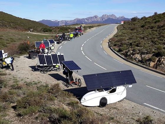

Tässä kinnerissä on ihan miehekäs aurinkopanelisto. :D
Instagram :!: https://www.instagram.com/canton_veut_on_peut/

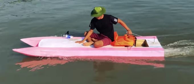

Laitetaan tähän ketjuun... DIY-henkistä sähköllä liikkumista Aasiasta. Itsetehtyjä sähköveneitä ja sähköpyöriäkin käyttäen MABUCHI RS-775VC -moottoreita (https://www.aliexpress.com/item/32593572515.html). Kinneriin tämmönen ylämäkiavustimeksi?
Youtube :!: Nasat Channel: https://www.youtube.com/channel/UCqYWWI ... HwEVUIk-vA
Uusimpana videona "Building boats with two hulls 8 Motor 775 Speed 30 km / h | Make a boat with plywood"
Vanerista tehty sähkövene.JPG (28.27 KiB) Katsottu 19082 kertaa

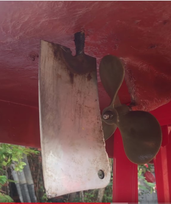

Länkkäri katsoo toki hieman kummissaan rakentamisen metodeita, mutta kyllä näissä kekseliäisyyttä on. Esim. veneen peräsin. Toki länkkärille voi tuottaa vaikeuksia jo pelkästään tuossa asennossa istuminen. :mrgreen:

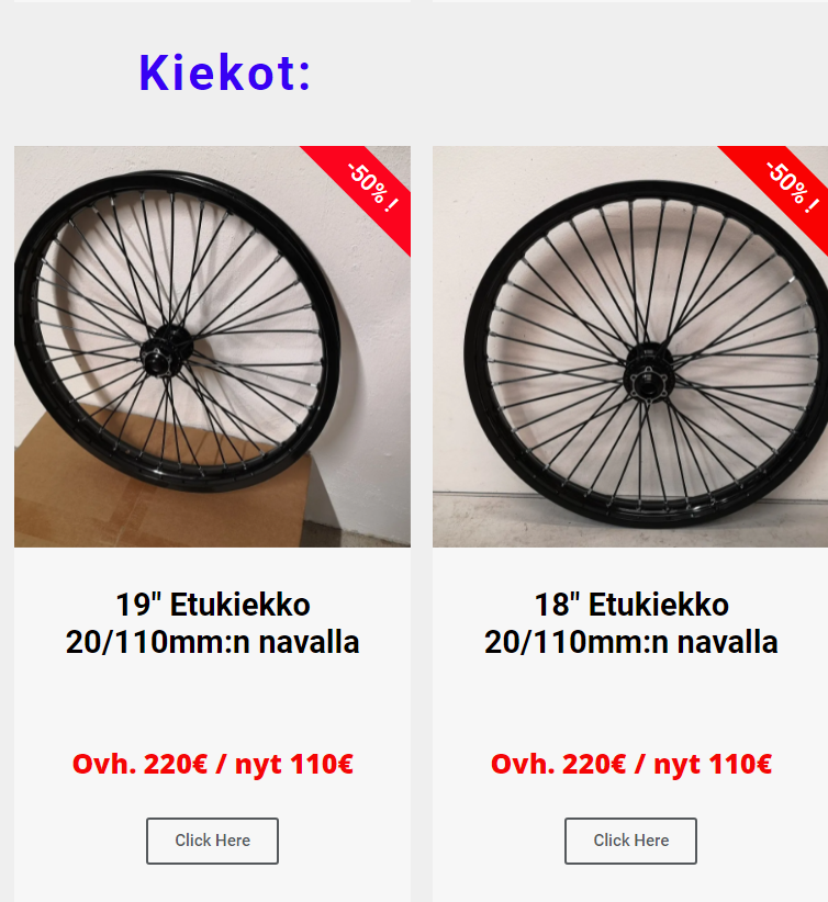

Akkutehdas.com poistomyynnissä on kiekkoja, koot 18" ja 19": https://akkutehdas.com/kauppa-poistomyynti-kaytetyt/
Mitähän millikokoja nuo ovat? ETRTO, https://www.internet-bikes.com/en/size- ... yre-sizes/ ei tunne 19" kokoa.
Re: Linkkejä sähköpyöriin liittyen - erityisesti DIY
Aika hankalia kokoja . Ei kovin paljon ole rengas valikoimaa. 18" Jonkin varran , 19" en usko että löytyy paljon mitää. :wink: :wink:
Viestit: 17997
Jos pitäs arvata, ni sanosin ett nuo on kuitenkin 406mm kiekkoja molemmat. Kysymällä myyjältä varmistunee.
Viestit: 1565
Uskoisin noiden 19" vanteiden olevan moottoripyörän kokoja, kun akkutehtaalla on näitä jopa 20 kW moottoreita. Noilla tehoilla alkaa fillarikumit olemaan kovilla.
Viestit: 14433
PW kirjoitti: 07 Maalis 2022, 07:41
Sitä minäkin tihrustelin. Kuvissa näyttävät täsmälleen samankokoisilta. Näin ne epäselvyydet ja hankaluudet saadaan aikaan. Keksitään oma mittajärjestelmä ja sovelletaan sitä yhdessä sovittujen rinnalla. Ajarmala joskus puhisi, että pitäisi lopettaa ostaminen niistä kaupoista, jotka eivät osaa käyttää ETRTO-mittoja. Olen samaa mieltä. :evil:
Voihan ne olla moottoripyröräkokoja, mutta miksei sitä kerrota. On kokonaan erilainen mittausjärjestelmä, jossa tuumamitta tarkoittaakin vanteen asennushalkaisijaa. Jos viestintä on sellaista, että joka tapauksessa pitää erikseen kysyä, mitä viestijä tarkoittaa, on viestintä epäonnistunut, tehnyt turhaa työtä, joka lisää vieläpä muiden työmäärää ja hämmennystä. Siitä ei voi olla ylpeä, eikä varmasti edistä bisnestä. :evil:
samuel kirjoitti: 07 Maalis 2022, 09:28
Kuiteskin polkupyörän levyjarrun levy kiinike. :oops: :oops:
Viestit: 2125
Kysyin myyjältä ja vastasi että kyseessä on mopon 19" vannekoko. Ilmeisesti joissain tehokkaammissa sähköpyörissä käytetään mopojen kestävämpiä vanteita ja renkaita. Muuten, mopon rengaskoko 19" vastaa ETRTO 484- kokoa, jota käytettiin ennen Jopossa. Vastaavasti samankokoisia ovat fillarin 20" eli 406- koko ja mopon 16".
Viestit: 17997
Jarcco kirjoitti: 07 Maalis 2022, 12:05
Mikäs se 18" on?
Viestit: 2125
PW kirjoitti: 07 Maalis 2022, 12:09
Mikäs se 18" on?
457 mm. Sheldonin sivulla siihenkin löytyy vastaava fillarikoko, 22 x 1.75; x 2.125. https://www.sheldonbrown.com/tire-sizing.html#iso
Viestit: 14433
Jarcco kirjoitti: 07 Maalis 2022, 14:50
Mikäs se 18" on?
Juu, kyllä se vika on polkupyörän renkaan mitoitustavassa. Siinä vanhassa. Eihän se ETRTO poikkea tuosta moottoripyörien ja autojen mitoitustavasta muuten kuin että asennushalkaisijan tuumamitta on annettu millimetreinä. Pitäis vaan päästä eroon polkupyörän ulkohalkaisijatuumamitoista, niin maailma olisi paljon parempi. :|

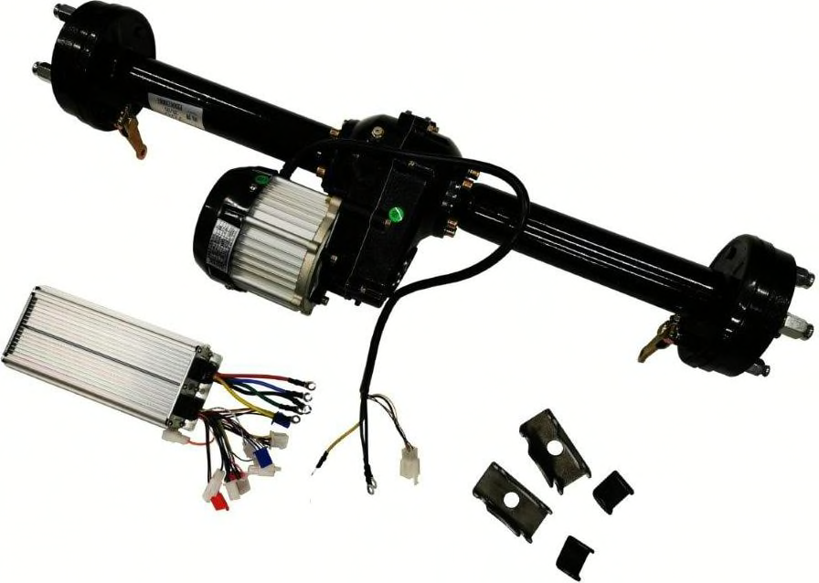

Nyt ois kärkkäisellä edullinen jarrullinen sähkömoottoritaka-akselipaketti etuvetodelta kinneriin. :wink:
https://www.karkkainen.com/verkkokaupp ... ahkoakseli
