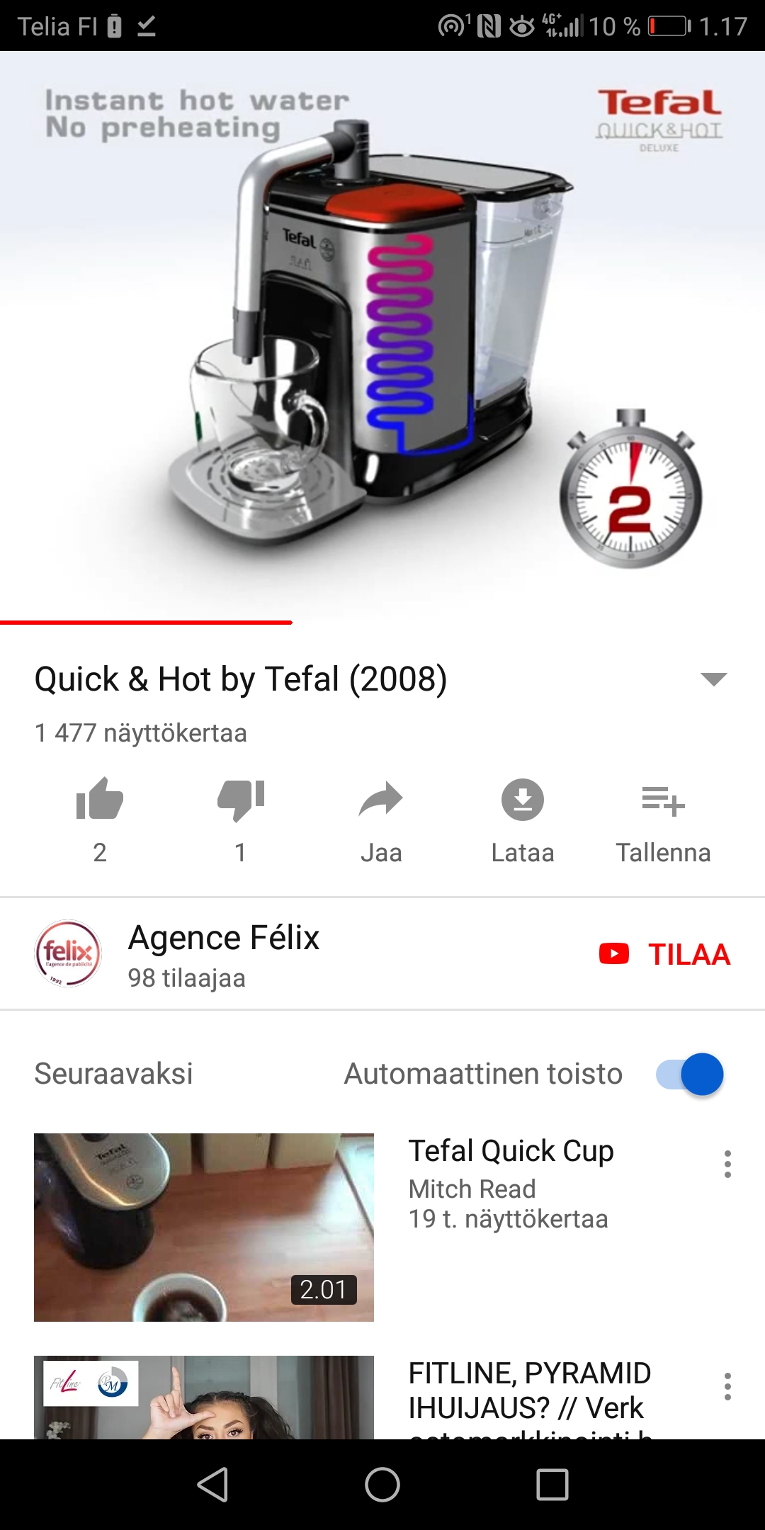

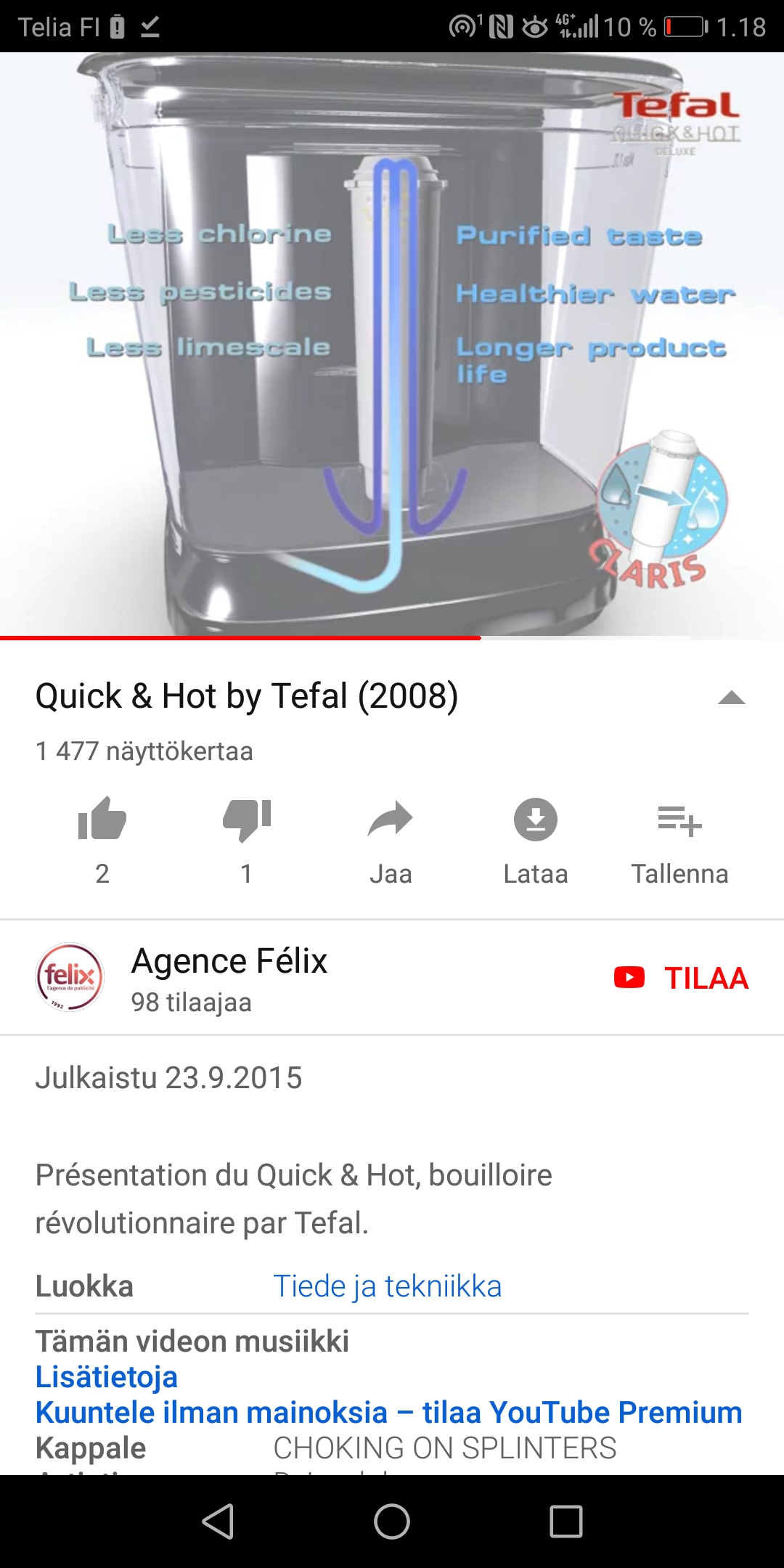

Mulla on tefalin yhden kupin vedenkeitin joka keittää veden suoraan kuppiin. Nyt siinä palaa merkkivalot eli se periaatteessa toimii mutta se on mennyt kalkista tukkoon. Olen puhdistanut sitä etikalla ja sitruunahapolla huonolla menestyksellä. Laitteen pitäisi imeä vetta säiliöstä putkiin mutta se ei onnistu kun niissa on liikaa kalkkia.Olen myös yrittänyt kaataa sitruunahappoa putkiin mutta sekään ei auta. Minusta kuitenkin vaikuttaa etta laite ei ole rikki ja siinä palaa kalkinpuhdistusvalo. Miten tuolta putkista voisi yrittää puhdistaa kalkkia pois? Rassata jollain? Millä?
