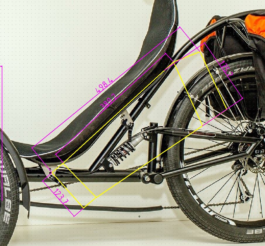

Ettei nyt vaan projektit kesken lopu. Ajattelin Condura 500D -kankaasta taiteilla banaanilaukut. Ensimmäinen suunnitelma. Ikään kuin semmonen lahje, jossa molemmat päät rullattavia.

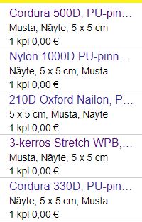

Laskelmat ja suunnittelu ovat hieman kesken. Pitää tutkailla tarkemmin miten esim. Ortliebien rullasulku on tehty. Vetskareita en halua, kun eivät pidä vettä ja hajoavat kuitenkin. Tällä hetkellä taulukossa on Condura 500D, joka on kallein osa (19,90e/m - 150cm leveetä). Täydellinen vesitiiviys on arvoitus, mutta melko vedenpitävä olisi tarkoitus tehdä, jos laittaa vielä jotain vedenpitävää sisävuoreksi tai käyttää kuivapussia. Jos päästään alle 30e koko kokonaisuus, se on varsin hyvä. Jos alle 50e, se on vieläkin neljäsosa Radialin laukkujen hinnasta.

Saatan päätyä kankaana kuitenkin 3-kerros Stretch WPB ja 3-kerrossaumateippiin. Pärjää ehkä yhdellä kankaalla. Jos täysin vesitiiviytta tarvitaan, sitten kuivapussiin ne kamat.
https://www.shelbyoutdoor.com/product_i ... ts_id=6385 < 3-kerros WPB
https://www.shelbyoutdoor.com/product_i ... ts_id=4386 < saumateippi
Edit: (Conduran ja) 2-kerrosteipin ongelma on, että se hankautuu pois varsin nopeasti ilman sisäkangasta, jolloin saumateippi jää sinne väliin suojaan.

Kumpaa tarkoitat? Conduraa vai WPB? Mulla on arkikäyttöön Ortliebin sivulaukut, joten kovin kovaa käyttöä mä en odota näille banaaneille. Sinänsä hinta (19,90 vs 22,90) eikä painoeroa (240 g/m² vs 195 g/m2) noilla juurikaan ole. Conduran kanssa vaan tarvii vesitiiviin sisävuoren. Shelbystä saa tilattua ilmaisia näytepaloja.
Edit: Näytepalatilaus lähti. Samalla myös Spectriin näytepaloja.

Kannattaa tehdä se rullattava "kaula" tarpeeksi pitkä. Lidlistä ostin vuosia sitten aika lailla Ortliebin näköiset sivulaukut, muuten toimivat mutta sitä kurkkua ei saa rullatuksi kuin vajaan kierroksen, sellaisena se ei pidä vettä, vaikka itse materiaali on hyvin vedenpitävää, eli lopulta pohjalla on lammikko :oops:
Viestit: 5491
Re: Banaanilaukkupari (DIY)
kuparinen kirjoitti:
Jos teen 15mm hihnalla, tuon isomman suun nykyinen mitta riittää pariin kierrokseen. Pitää mitoittaa vaikka kolmella kierroksella ja 100mm:llä.
