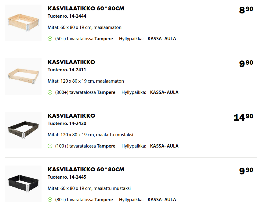

Kovin paljon ei kannata maksaa tarvikkeista DIY-laatikon valmistamiseksi, sillä BIY-laatikoita saa Biltemasta halvalla Noita kehyksiä voi pinota päällekkäin haluamansa määrän, jolloin Petrin ehdottama valokansikin on mahdollinen.

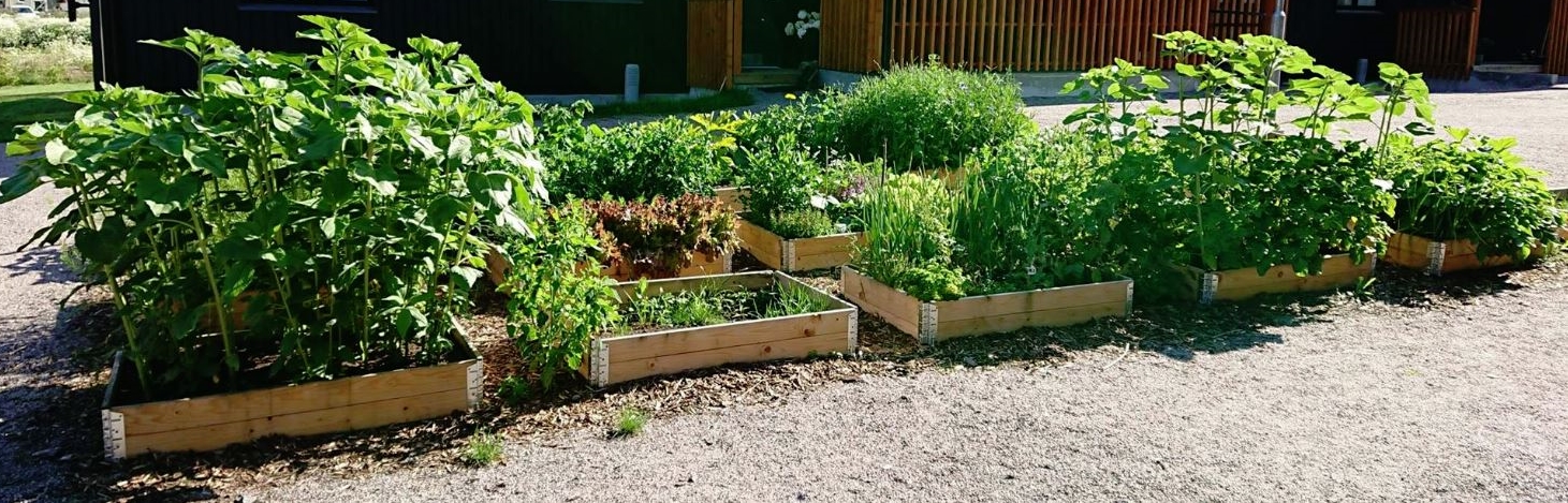

Kovin paljon ei kannata maksaa tarvikkeista DIY-laatikon valmistamiseksi, sillä BIY-laatikoita saa Biltemasta halvalla Noita kehyksiä voi pinota päällekkäin haluamansa määrän, jolloin Petrin ehdottama valokansikin on mahdollinen. Meillä on tuossa pihalla hiekkalaatikko, joka tehtiin 25 vuotta sitten lapsille tavallisesta laudasta. Jotain lahovaurioita siinä on, mutta toimii vieläkin.
Meillä on näitä pihassa muistaakseni 18 kpl (tarkistin). 3 on meidän käytössä. Laitoin viimeksi perunaa, maa-artisokkaa ja auringonkukkia. Perunaa tuli 2 viiden litran kattilaa. Maa-artisokkaa noin 20 heittolitraa. Auringonkukista tuli korkeita ja isot juuripaakut. :lol:
Edit: Pitäisi vielä nostaa yksi lavallinen viime vuotista maa-artisokkaa. Sitä tuskin enää laitan. Se käy niin mahalle.
Kas! Eivät ole pahan hintaisia - ovat varmaan tätä nykyaikaista kertakäyttötavaraa, kuten muukin Biltemassa... Muuten hyvä, mutta tuo eurolavan kokoinen 80x120 cm taittuu varmaan 200 cm pitkäksi kuljetusasennossa. Pitääkin mennä mittaamaan, mahtuuko se Puntoon... Ja niitä pitäisi ostaa siis kaksi - tai neljä, jos haluaa 38 cm korkean lavan. Ei muuta kuin mittaamaan Punton sisätilat. Lähin Biltema lienee Etelä-Espoossa. Hmm, olisikohan Motonetillä niitä kanssa... Tai Hong Kongilla...
Viestit: 4085
Re: Kasvilava
ajarmala kirjoitti:
Niistä saa monesti löytyä vasaralla saranan tapin pois paikoiltaan jolloin saat niistä paljon lyhyempiäkin

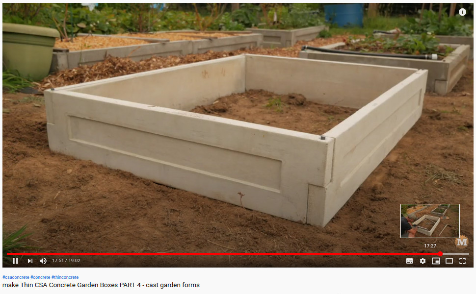

Kasvilava betonista
Jos tuo lahoasia vielä vaivaa, tässä ehdotus. Videolla on todella huolellinen valmistusohje ja näytetään tekeminen alusta loppuun.
(video on "kelattu" erittäin havainnollisen animaation alkuun)
