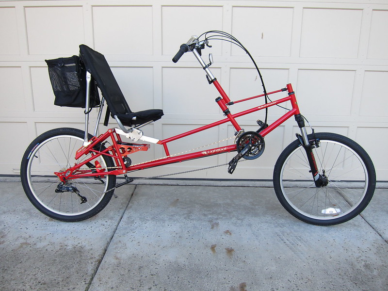

Lightfoot Bushmaster ei kai ehtinyt koskaan myyntiin asti.

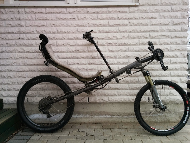

No, uudestaan lyhyt versio. Turha tätä protoa enempää repostella. Mielummin perusteltuja kommentteja mikä olisi ihan paras pyörä kevyeen maastoajeluun. Minulla paras on Helkaman Vaeltaja joka on vieläpä sinkula. Toiseksi paras on Feenix MWB, sähköavulla. Se kun olisi etujousituksella niin ei parempaa tarvittaisi. Mutta jousitus nostaisi kammet taivaisiin taikka pitäisi tyytyä 20" etulaikkaan. Siksi kiinnostaa miten saisi geometrian, jossa mm. noja-asento, kohtuullinen pituus, tasainen painonjakauma, iso pyöräkoko, simppeli kevyt rakenne ja kammet penkin tasolla tai alempana. Takaveto koska pitää päästä mäet ylös. Esimerkkejä?
Tässä referenssiksi nykyinen kulkupelini: Kuva

Jos maastoon halutaan nimen omaan nojapyörä, on Helanderin MIkan rakentamat maastonojakit varmasti seuraavana.
http://www.nojapyorafoorumi.fi/viewtopic.php?t=2674
Tärkeitä asioita maastokelpoisuudelle ei ole jalkojen mahdollisimman matala sijainti maasta, vaan ylimalkaan korkeus ja nimenomaan painopisteen korkeus parantaa hidasominaisuuksia. Selvä on, kuten Jukka mainitsi, että nojapyörä vaatii erittäin pitkäliikkeisen jousituksen, sillä jaloilla ei ole mahdollista kompensoida pyörän ja painopisteen liikesuuntaeroja.

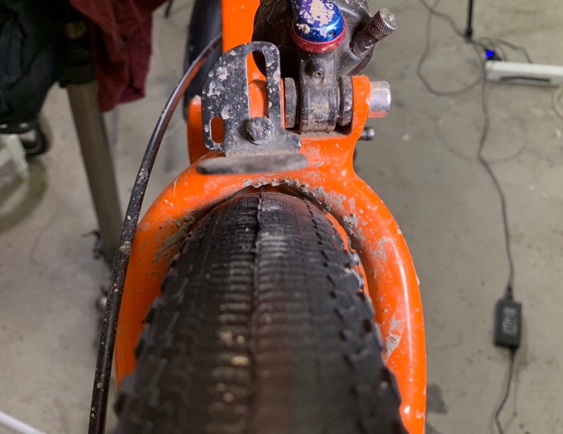

Mä oon Azub Maxilla jonkin verran harrastanut maastoajoa. Soveltuu hyvin helpoille metsöpoluille, mutta nojapyörät ylipäätään eivät varsinaisesti ole hyviä maastopyöriä. Parhaimmillaan tuo Max on just sorateillä ja niillä helpoilla metsäpoluilla. Mutta kun itse tekee, niin kannattaa kuitenkin sen verran leveämpi haarukka tehdä, että renkaille jää kunnolla tilaa. 55 milliselle renkaalle ei paljoa jäänyt tilaa Maxin takahaarukassa :?
