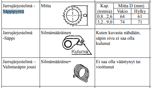

Yksikkö on siis "telki". Toinen sana tuolle on "säppi". Molemmat mekaniikassa samaan tarkoitukseen käytettäviä esineitä.
Viestit: 4918
Re: Nakse
Telkiä oli siellä kaksin kappalein . :twisted: Säppi sanaa ei kyllä ole minun käytössä , kuin lukoissa . Kellois ei ole sellaista. :mrgreen: :mrgreen: :mrgreen:
Viestit: 14205
Re: Nakse
Säppipyörä on kuitenkin juuri tuo rakenne, jota käytetään polkupyörän vapaarattaassa. :?
