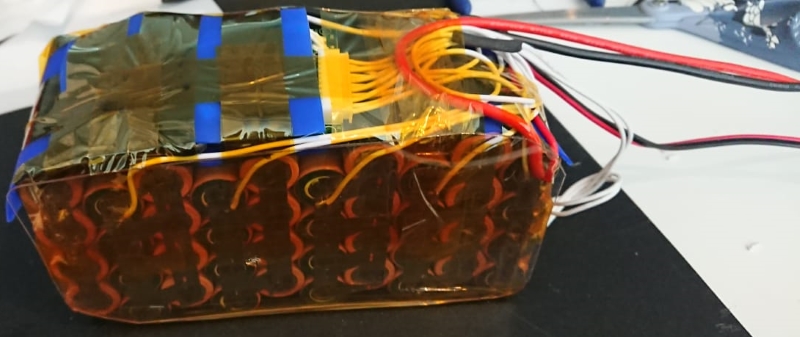

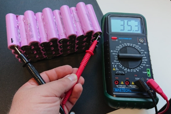

Semmonen paketti siitä tuli. Enää puuttuu loput - bms kiinni ja jonkilaista suojamuovia ympärille. Suurin aika meni hitsauslaitteen säätöjen etsimiseen. Myöskin täytyy olla ajatus kokoajan mukana mitä tekee. Kasaus meni kuvan mukaan ihan mallikkaasti. Lopussa tosin pieni virhe, kun laitoin akun tavarakärryyn, niin akun navat hipsahti metalliseen reunaprofiiliin. Jännäkipinä sinkoili ja yksi nikkeliliuskan reuna otti osumaa. Eristerinkulat kennojen plussapäissä ovat kyllä paikallaan...
10s4p akku hitsattun kennot samsung 35E.jpg (153.04 KiB) Katsottu 4885 kertaa
Käytetystä Sunkko 709AD -hitsauslaitteesta videota, jossa videon tekijä esittelee asetuksia:
Edit: Mun asetukset olivat virta 8,5 ja pulssit 14. Hitsasin kynällä kuten videossa, kun en saanut kuparipiikkejä toimimaan kunnolla. Nikkeliliuska oli 0,15mm ja 100% nikkeliä.

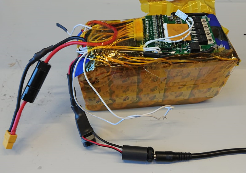

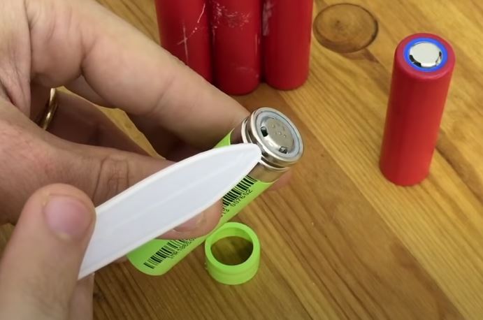

Rakenteeksi muodoitui, että yksittäiset kennot ovat toisissaan kiinni kuumaliimalla. Lisäksi ne on siis pistehitsattu nikkeliliuskoilla toisiinsa kiinni. Varovaisuutta ja huolellisuutta, kun navat on paljaana. Kennojen +-päähän kannattaa ehdottomasti laittaa eristerinkulat. Etenkin kolvatessa plusanapoja se lisää mielen rauhaa, että muovikuori ei pala puhki. Kuoren alla on miinusta enkä luottaisi vain kennon omaan eristeeseen, jos sellaista on. Tässä videolla se selitetään ja tehdään oikosulku esimerkkinä:
18650 kennon päädyssä on miinusta.JPG (43.03 KiB) Katsottu 4777 kertaa
Sen jälkeen laitoin pitkittäin muutaman kierroksen kapton-teippiä. Akun päälle pala silikonista leivontalustaa, joka hieman kiinni kapton-teipillä. BMS siihen päälle. Kaapelien kolvaus ohjeen mukaisesti. Sitten peitin kennojen navat kerroksella kapton-teippiä. Sen päälle ohutta polykarbonaattilevyä (plexiä) pistosuojaksi, jonka kiinnitin jälleen kapton-teipillä. Tuohon tulee vielä päälle lämpökutistuva muovitus. Lopuksi kaapeleiden kiinnitys kapton-teipillä. Vedonpoisto kaapeleille tällaisessa käärepatterissa on huono.
Yksi piuha B0 (B nolla) jäi vielä semimysteeriksi, mutta se on ilmeisesti B-, joka ehkä pitäisi kytkeä. Valmistaja ei mainitse sitä sivuillaan.

Koska ei voi ainakaan somessa sanoa tätä ääneen sanalla, joka sitä parhaiten kuvaa, niin nimesin tämän Pom... pulaksi. Pompula on tänään päässyt ensimmäiseen ruokintaan. 2A ja 3A ruokintalaitteita on kokeiltu ja mittailtu. Ilmavaivoja ei ole ollut. Laitoin testausta varten tavallisen DC-jackin lataukseen, mutta en ole kyllä huomannut siinä mitään lämpenemistä jännitevälillä 35-40Vdc. 5A paukku on latauksessa. Purkupuolella XT60-liitin ja sulakepesä, johon pitää hakea 20A pati sulakkeeksi. Yhteen surratut piuhat ovat pikakorvike BMS:n on-off kytkimelle. Irtonainen valkoinen piuha on tosiaan B0 eli B-, mutta tuo yhteys on piirikortilla hoidettu sisäisesti. BMS on otettu näkyviin mittauksia varten. Helppo se on näköjään vaihtaakin tarvittaessa. 8)

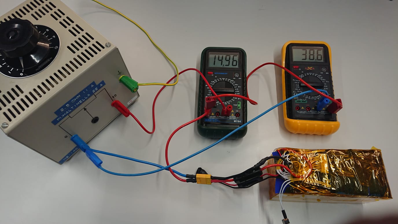

Pompula oli lähes kylläinen. Latasin sen vain vähän päälle 41 volttiin. Oli aika laittaa se testiin. Kun sattui löytymään sopivia kuormavastuksia, mikäpäs siinä. Ei Pompula röyhtäillyt rasituksesta eikä muutakaan tapahtunut vaikka varauduin välineistöllä. Kuormavastus vähän yskähteli höyryjä, mutta saattoihan tuo olla pölyäkin. Aluksi 10 ohmin vastus (4 A), seuraavaksi 5 ohmin vastus (8 A) ja lopuksi vielä kaikki mitä BMS antaa hajoamatta eli 15A. 2,8 ohmin (mitattu arvo) vastuksella muutaman minuutin. Laskennallinen sanoo, että 42 VDC, 15 A, 2,8 ohm ja 630 W. Pitäisi riittää 250-350 vatin moottoreille, jotka piikissä ottavat jotain 400-500 W välissä. En huomannut akussa enkä sen kaapeloinnissa mitään lämpenemistä näppituntumalla. Teholaskuri löytyy täältä: https://www.jussilanet.com/teholaskin.html
Edit: Ulosottoon tuli 16 A lasiputkisulake, kun ei 5x20mm koossa löytynyt isompaa. Pakeliittisulakepesä, jonka maksimi on 10A, mutta kuitenkin 250VAC. Ei tuo tosiaan lämmennyt edes tuossa kovimmassa rasituksessa. Sulakkeen palamista ja kapasiteettitestejä en lähtenyt vielä tekemään. Nyt oli tärkeämpää saada selvyys latauksen ja purun toimivuus.

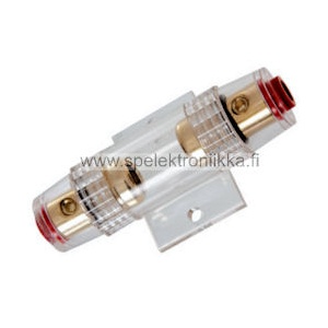

Autohifihommista löytyy tällaisia jämerämpiä sulakepesiä.

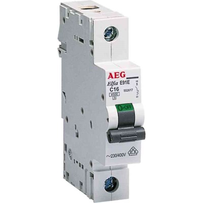

Ja kämppäsulakkeista löytyy tällaisia 400v 25A automaattisulakkeita, ni ei tarvi olla edes varasulakkeita mukana.
Muoks. Siis 400v ac ja 48v dc
Tuommosta mä hypistelin Partcossa. Isohan se on, mutta jos ei riitä, sitten pitänee vaihtaa tuommoiseen.
