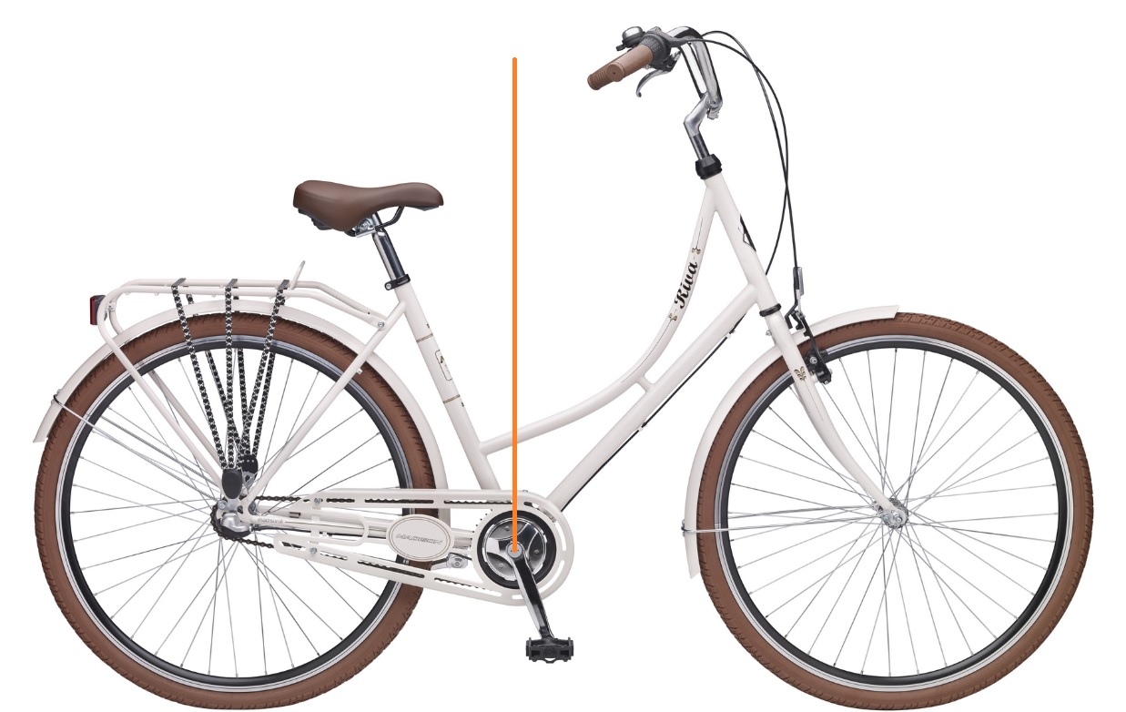

Kävi tuossa yks koeajaja kokeilemassa Electra Townietani. Tykkäsi geometriasta, mutta ikää ja kankeutta jo sen verran että jalan heittäminen rungon yli tuotti vaikeuksia. Hän oli sitten itse tutkiskellut eri pyörämalleja mistä saisi pienin muokkauksin tehtyä matalarunkoisen pyörän jossa ylettäisi jalat kunnolla maahan ja löysi Maddison Riva:n https://www.madison.fi/riva-0
Vakiona ja sen näköinen miltä mummopyörän geometrian pitää näyttää ja eiköhän tuon satulaputkea muokkaamalla saa penkkiä vietyä sopivasti taaksepäinkin? Pienehkö runkokoko, 51cm, eli vajaa 180cm pitkälle tanko ei tule silti liian kauas.

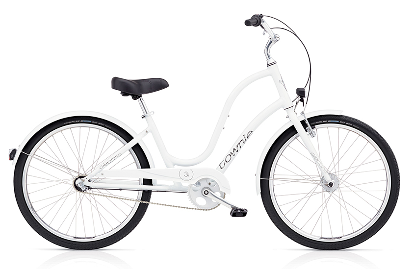

No miksei Electran Lady mallia suoraan. Ois valmis peli?

Linkkiä myyjään ja kuvaa? Moni noista electran naisten malleista ei ole yhtään enempi cf kuin tuo rivakaan
Löysin itse, ei vaan ole lady http://electrabike.ee/fi/product/townie ... 3-speed-2/
Ja jopa noin läheltä, laitoin tarvitsijalle viestiä

Electran pyöriä myy StyleRide Turussa.
Just oli toisessa ketjussa. Tässä uudestaan.
"StyleRidella on aina valikoima pyöriä varastossa ja koeajettavissa. Muut mallit pystymme toimittamaan normaalisti alle viikon toimitusajalla!"

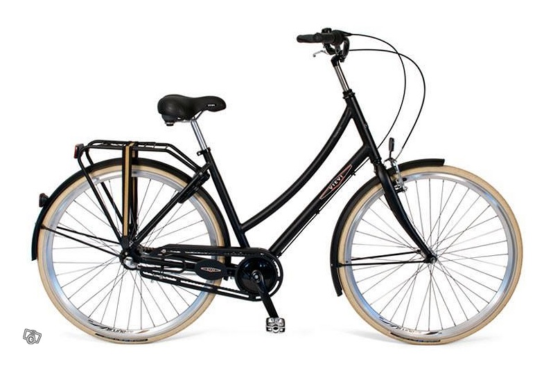

Kyselijä oli bongannut vielä Vievi Tuulenvireen poistomyyntitarjouksesta ja tilannut tällaisen.
Alumiinirunkoinen ja muutenkin jättää hyvä laatuvaikutelman kun näyttää vakiona olevan jopa alumiinipolkimet :shock:
Satulatolppa muutoksella pääsee electra townien geometriaan ja jopa enemmän CF:ksi. Hintaa monta sataa vähemmän.

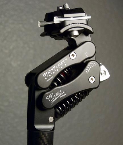

Tällä Bodyfloatilla tulee luontojaan tuuma-puolitoista shiftiä satulalle ja jousto vielä kaupan päälle.
