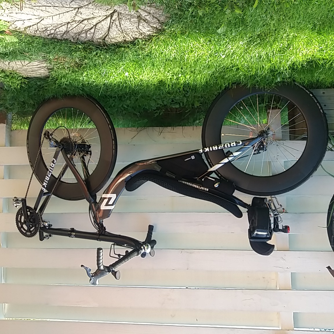

Laitatko sun pyörästä kuvan - niin on helpompi kommentoida. En muista kaikkia pyöriä ja kuskeja ulkoa.

kogam
Viestit: 167
Liittynyt: 11 Heinä 2014, 11:18
Re: MBB:llä ajo
Viesti Kirjoittaja kogam »
Tälläinen härveli.. En tiedä miksi näkyy ylösalaisin. Klikkaamalla kääntyy.

Re: MBB:llä ajo
Ai. Onks toi se Nikon vanha - enivei tommoinen haitekkilaite joita saa kaupasta. Hieno homma.
kogam
Viestit: 167
Re: MBB:llä ajo
Juu. NikoK:lta ostin.
