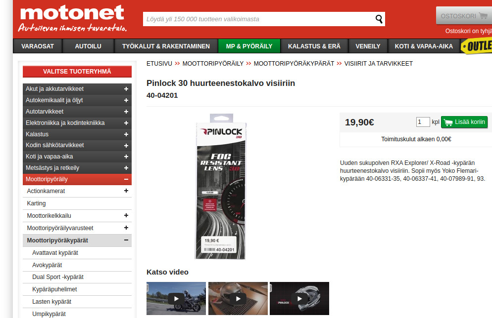

Käytät Pinlock tuotemerkkiä, kuin se olisi kaikille tuttu. Olisi parempi aina hieman selittää, mistä on kyse, ennen kuin alkaa puhua tuotemerkeistä ja koodeista.
Tämä Pinlock on –nimestään huolimatta– huurteenpoistokalvo, joka kiinnitetään visiiriin. Sellaisen saa esim. Motonetistä.

No, tässä ei ole kyse huurteenpoistoAINEESTA. Pinlock on siis ohut pc-kalvo/pleksi, joka pingotetaan visiirin sisäpintaa vasten kahden visiiriin poratun nastan väliin niin, että sen ja visiirin väliin jää ilmatila (kalvon reunoilla on ohut silikonitiiviste joka painuu tiukasti visiiriä vasten).
Ymmärtääkseni tuo perustuu siihen että sisäkalvo on lähes samassa lämpötilassa kuin kinnerin sisusta ja välissä olevan ilmatilan, johon kosteus ei pääse tiivisteen takia, ansiosta kalvo ei jäähdy ulkolämpötilaan kuten visiiri -> kosteus ei tiivisty.
Käytännössä visiiri oli tuon kalvon ulkopuolelta umpihuurussa, kalvon alueella ei mitään.

Noi kalvot on jossain määrin visiirikohtaisia, motonetin valikoimasta ei välttämättä löydy justiinsa sopivaa, mutta voi sitäkin tutkia. Esim. tää näyttää aika samanlaiselta kuin tilaamani, mikäli tuotekuva on juuri tuosta tuotteesta: https://www.motonet.fi/fi/tuote/3828980 ... r-kyparaan Noiden päissä olevien kolosten sijainti sekä tietysti leveys määrittää istuuko visiiriin.
