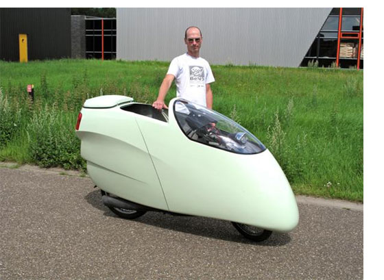

Englantilainen keksijä, ajellut kohta 30 vuotta omatekoisella katetulla sähköisellä nojamoottoripyörällään :P
Cedric Lynch in his 2 hp, 60 mph streamliner, UK. ´
This is not a bicycle- there are no pedals, he's using moped speed rated tires and turn signals, and it's registered. The bottom part of the doors hinge open so that he can put his feet down at stops. One report credits this enclosed electric scooter with 24 to 26 Wh/mile and a 150 mile range at 40 mph speed, and another report with a newer battery pack lists a 150 mile range at 50 mph.

tässä alkaa olla hyötysuhde kohdallaan: 2 heppaa
ja noin 100 kilsaa tunnissa vauhtia.

Hyötysuhteesta tuossa ei ole kysymys, mutta muuten pienivastuksisesta kulkupelistä.
Kokeilin Kreuzotterilla miten paljon tuo 100 km/h vaatii tehoja eri pyörätyypeillä. Omilla mitoillani kun valitsin Questin kulkupeliksi, vaati se 1,5 kW satasen vauhtiin ja tavallisen baaripyörän ajaminen samaa vauhtia vaatisi jo yli 11 kW. :shock:

no, ei se painokaan voi kovin iso olla kun tuollaiset
lukemat saavutetaan (eli kevyellä omapainolla hyvä
suoritusteho & suorituskyky)

Jonkun lähteen mukaan, ainakin jossain vaiheessa 63kg edestä tuon tyylisiä Thundersky kennoja olisi akkuina.

Tuon kennon kapasiteetti on 160 Ah ja se painaa 5,6 kg. Jännite noin 3,2 V (LiFePo4). Tuo tarkoittaisi, että 63 kg mahtuisi noita akkuja 11 kappaletta, eli 5,6 kWh verran.
150 mailia on 241 km, joten tuohon menee satasen vauhdilla 2,41 tuntia. 5,6 kWh / 2,41 h = 2,3 kW keskiteholla akusta otettuna.

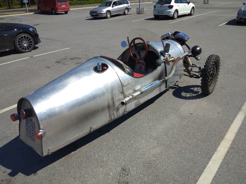

Ei oo ongelmaa omavalmisteen tekemisessä kunhan peukalot osoittaa.. Tiedätte minne.
Meillä päin pyöri kesän yks hauskan näköinen laitos.

Tuo on kyllä hieno. Vielä hienompi olisi niittaamalla kasattu streamliner, ilmailuhengessä :mrgreen:
