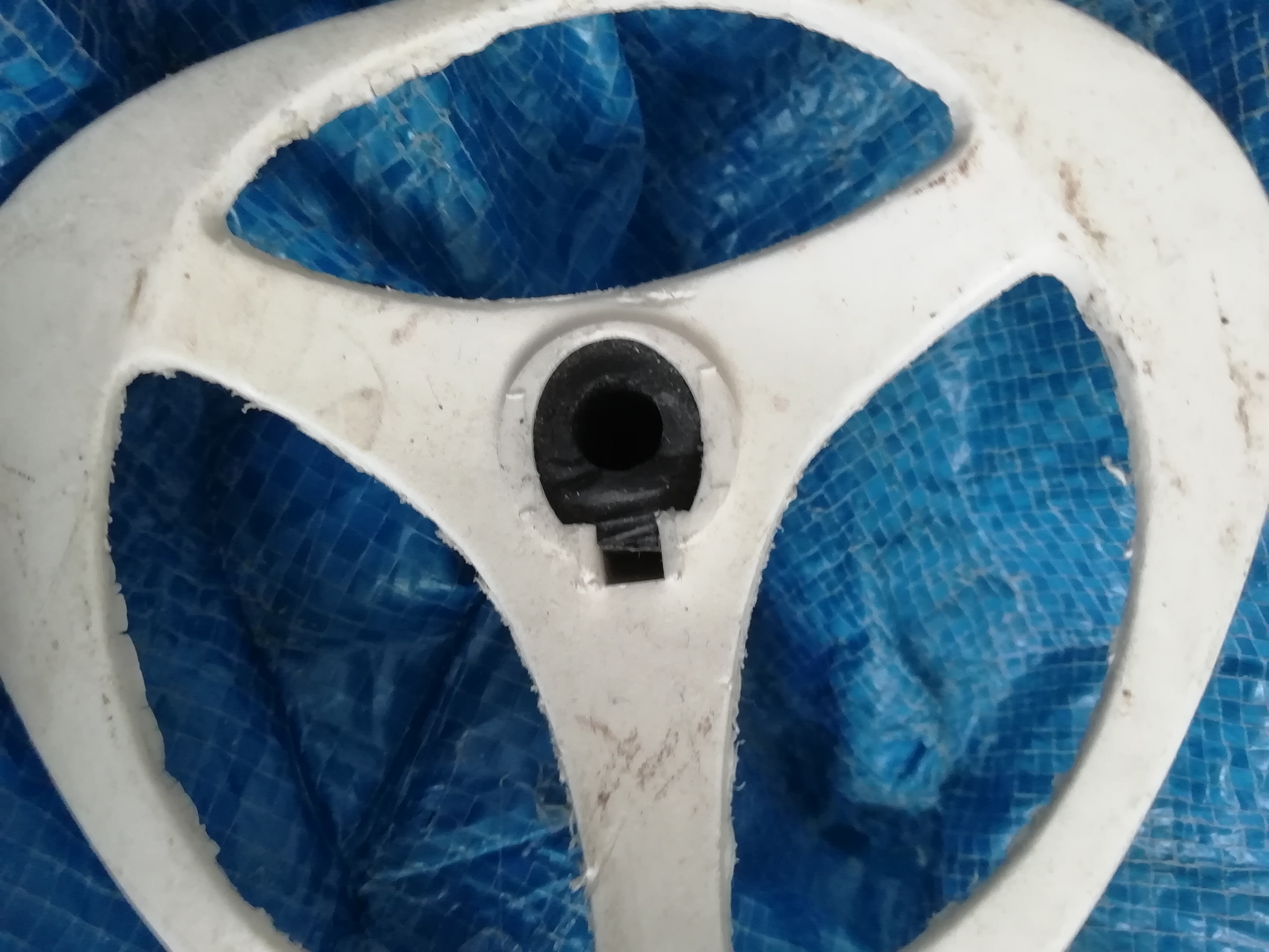

Sauva katkennut somman yläpuolelta
Viesti Kirjoittaja ki »
Kun sauva on katkennut heti somman yläpuolelta niin pystyykö sitä korjaamaan.

Pyöreä hiihtosauva joku halpis, lasikuitua? Ei oo säädettävä.

Meidän kirpparilla ei näkynyt sauvoja mutta Prismasta saa sauvat "satunnaiskäyttöön" 15 eurolla. Hiihdän niin satunnaisesti etta huonompikin viritys voisi ajaa asian mutta en oikein ymmärrä miten tuon saisi enää kiinnitettya nii etta se pysyisi. Mitä jos sulattaisi päiden muovia ja liimaisi sitten muovit yhteen?

hei! laita sopiva tappi tai putkenpala sisään ja gorillaliimaa väliin.

Noin sadalla erolla ja muutaman päivän kurssilla saat riittävän osaamisen ja materiaalit millä voi alkaa tekemään helppoja komposiittitöitä.
Suksi sauva tosiaan ei ole " ihan vaan muovia" vaan siellä muovin joukossa on muoville lujuuden antavia kuituja seassa. Eli suomeksi.. Ei siinä pelkkä muovi riitä.
Joku putki holkki, esimerkiksi alumiininen voisi kestää vaikkapa kuumaliimalla siinä. Sillä ne sommatkin on yleensä kiinni. Edellyttää vaan jämptin holkin keksimistä jostain.
Väitän että 99% imisisätä kävisi tässä kohtaa uuden sauvan vaan. Ehkä jopa minä! :mrgreen:

tää vois toimia. puuta löytyisi. toimisikohan puusta tehty tappi?
Laitoin lyijykynän pätkän sauvan sisään ja sidoin päälle rautalankaa. Nyt näyttaa korjatulta mutta mahtaako kestää. Tapin pitäisi varmaan olla niin paksu etta sen saisi vaivoin tai jollain pihdeillä tai vasaralla tungettua sauvan sisään. Sitten ehkä kestäis
