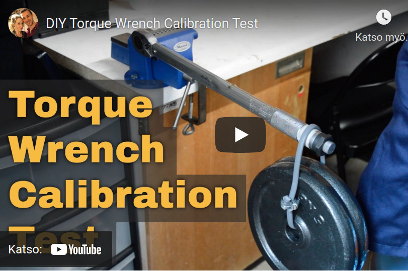

Niinkin testattu video tuolta löytyi.

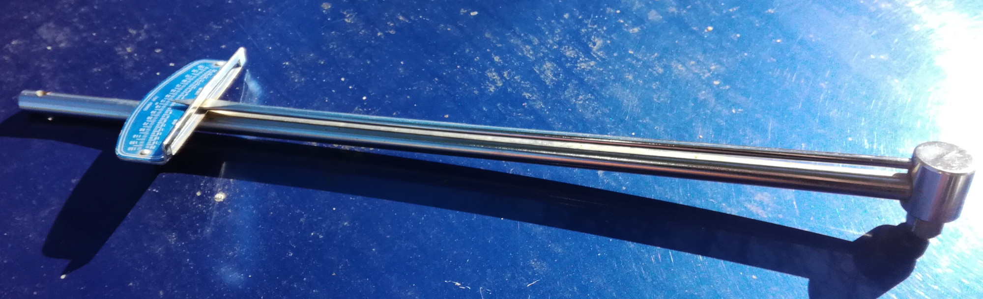

Muuten kyllä totta, mutta isojen ruuvien isompia momentteja ei meinaa millään uskoa, miten kovaa pitää kiristää. Viime kesänä kiristelin M16 ja M20 pultteja ensin arviopelillä, mutta varmistin sitten momenttiavaimella. Pienet oli ihan ookoo, mutta isompia piti kiristää melkoisesti lisää. Voi tietysti olla, että on vain voimat vähentyneet ammattiasentaja-ajoistani. :oops:
Minä käytin appiukolta perintönä tullutta momenttiavainta, jossa on vain reilu puolimetrinen 12 millinen pyöreä varsi ja viisari, joka näyttää, miten paljon varsi taipuu. Hyvä ja varmasti samana pysyvä näyttämä, joskin hieman tarkkuutta vaatii käyttää tuota, kun viisaria pitäisi kyetä näkemään pahoissakin asennoissa.

Hei! minulla on myös tuollainen taipuvavartinen momenttiavain. testasin sitä, kun epäilys oli suuri sen tarkkuudesta. En oo ikinä nähnyt näin paljon pie-lessä olevaa näyttöä. pienellä momentilla viisari ei liiku mihinkään.tällä tuhoaa paljon paikkoja. oikea laatumerkki tällainen avain on hyvä.

Selitä tarkemmin. Oliko viisari kiinni väljästi. Muutenhan tuossa ei oikein voi olla mittausvirhettä.
Taipuvavartisessa momenttiavaimessa varsi taipuu Hooken lain mukaan täsmällisesti varren materiaalin ja mittojen mukaan, eikä virhettä voi tulla muusta syystä kuin viisarin väljän kiinnityksen takia. Tietenkin mittarin näyttämä nollamomentilla voi olla siirtynyt, jos viisari tai varsi on joskus myötänyt, mutta jos tuon alkusiirtymän ottaa huomioon myös loppulukemassa, ei tuossa oikein voi olla systemaattista virhettä.

Lyhyesti! momentti oli yli kaksinkertainen paremmalla avaimella mitattuna!!!. vartta hiomalla sitä olisi tietysti voinut virittää, mutta hankin jo parem-
man. Lentokonehommissa ei viitsi ottaa riskejä (experimental)

Minä en kyllä keksi muuta syytä taipuvavartisen avaimen virheeseen kuin väärän asteikon lukemisen, jos noin suuri on ero. Laskemalla puolen metrin pyöreä teräs taipuu ämpärin painolla hieman vajaat pari senttiä.
Tuossa edellä oli kuva menetelmästä, jolla näitä avaimia voisi luotettavasti testata. Jos ei löydy muuta painoa, vesiämpäri käy kyllä painoksi, jollei muuta löydy.

Paska mikä paska,liian halpa. kyse ei ole lukemavirheestä. olen kyllä paljon momenttiavaimia käyttänyt!

Väärin laadittu/laskettu mittari? Olisiko halpiskopiossa varsi eri materiaalia, mutta alkuperäisen mukainen asteikko?
