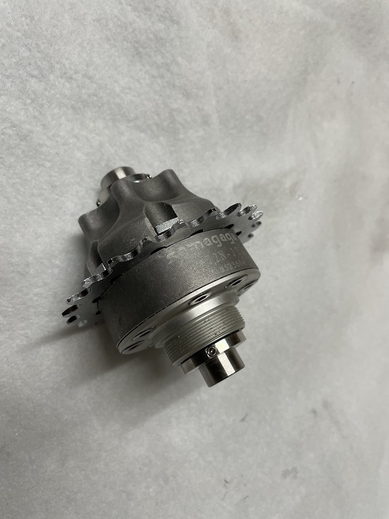

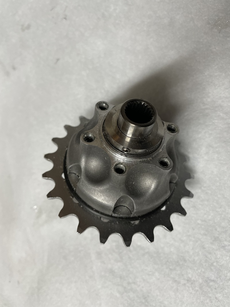

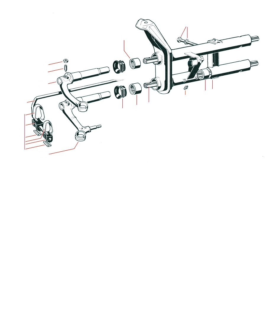

Sain käsiini jo melkein vuosi sitten tällaisen Samagagan tasauspyörästön. Silloin tällöin olen pohtinut mitä tuolla tekisi. Lähinnä siihen suuntaan että voisi yrittää tehdä nelipyöräisen putkirunkoisen härvelin jossa olisi veto keskellä.
Nyt kun ollaan "huulipunahallituksen sulkutilassa" :D niin voisi olla aikaa aloitella projektia. Tosin siitä voisi tulla aika pitkäkestoinen homma.
Tuo TM:n projekti on jotenkin inspiroinut minuakin niin että vielä yhden härvelin voisi tehdä. Takanahan on viisi enemmän tai vähemmän onnistunutta laitetta (yksi kaksipyöräinen nojakki, läskinojakki, kaksi pystyläskiä ja yksi jousitettu trike). Tuo trike on osottautunut hyvinkin toimivaksi peliksi jolla on tullut ajeltua paljon. Myös nuo läskit ovat olleet maastohommissa aivan toimivia.

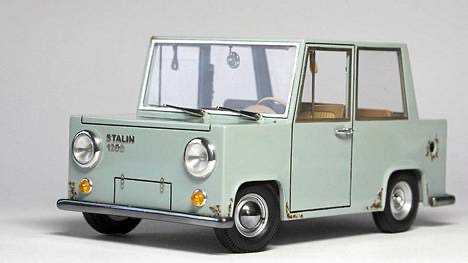

Minä en oo varsinaisesti muotoilija. Vois lopputulos olla enemmän Stalin 1200 tyylinen? :D
Viestit: 5230
Re: Kupla ?
kemppes kirjoitti: 08 Maalis 2021, 20:25
Räntis ja autotopikki huomioiden niin asia on selvä, mersu se on seuraava. Alahan Vilijami ruveta värkkäämään ! :)
Toihan olisi hieno! :-) Tasaisia pintoja -> katemateriaaliksi voisi valita melkein mitä vaan... Ja jos Hauhon kirkon kokoinen ilmanvastus pelottaa, niin laskee nopeutta. Tarviiko sitä nyt neljääkymppiä joka paikkaan kiiruhtaa? ;-)

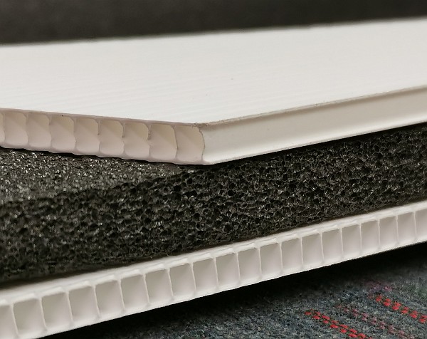

Kuplan ulkonevat kaksoiskuperat lokasuojat - olisiko pelkkä kartiomainen taivutus ja reunoista liimaus tarpeeksi Kuplan näköinen?
Kaksoiskuperaa voisi ehkä taivuttaa 20 mm solumuovista (umpisoluisesta polyeteenivaahdosta) kuumennettuna, tai ehkä taivuttaa monikerroksinen nippu ohuita levyjä liiman ollessa märkää.
Pehmeäksi kuumennettua solumuovilevyä voi kai puhaltaa pallopinnaksi? Voisi sahata vanerista sapluuna-nipistimiä, joilla pidettäisiin solumuovi paikallaan matalapaineilmalla kuplaksi täytettäessä. Jos levy repeilee, tai muuten ei käyttäydy kuin umpilevy, joita normaalisti puhalletaan, voinee panna päälle umpinaista PE-kalvoa vahvikkeeksi. Jos se samalla kuumaliimataan solumuoviin, se antaa autolle värin, suojaa koria vedeltä, ja on helpompi puhdistaa.
Millä CAD-Sim -sovelluksella näitä erimuotoisia sapluunan reikiä voisi simuloida ja optimoida niiden muodon? Ilmainen Blender simuloi elastiset ja nesteet, mutta ei ole aivan CAD.
Melkein suorat mutta kuperat kyljet (ja ovi?) olisi helppo taivuttaa kuperaksi jopa ohuiden pintalevyjen kanssa, kuten:

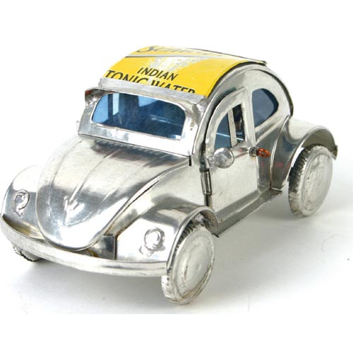

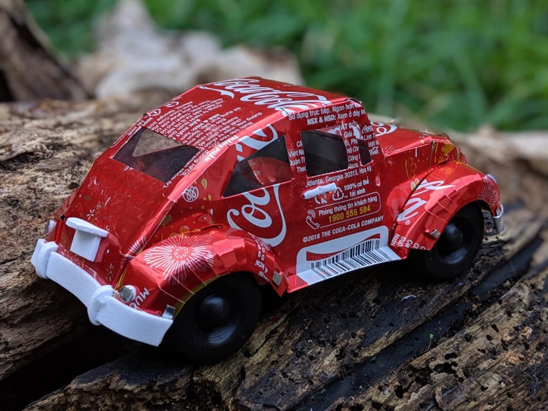

Vähemmän kaksoiskuperia muunnelmia:
Shared Earth latas recicladas BEZ001.jpg (30.73 KiB) Katsottu 14070 kertaa

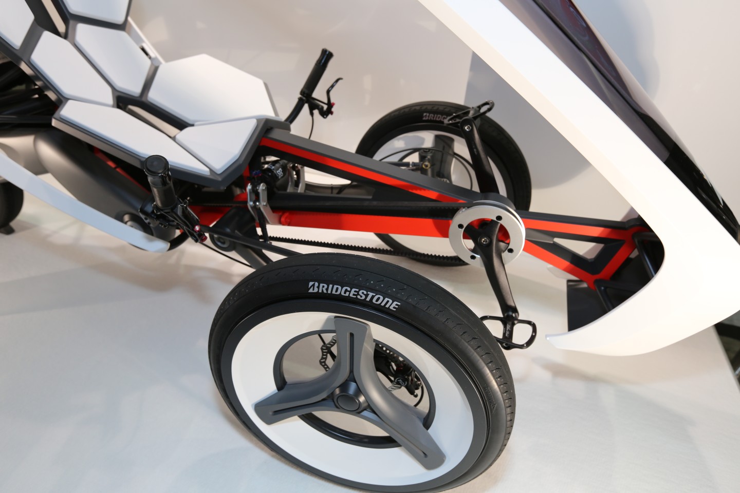

Ehkä sittenkin tarvitaan kuplasta tuttu keulasta taaksepäin roikkuva etujousitus etupäähän.
Vaan siinä tarvitaan kaksi päällekkäistä tukivartta (kuten Kuplassa), ettei nyökkäisi jarrutuksessa.
Ehkä sitäkin mieluummin Teppoën 1CV:n etutuenta, joka ei tunge pahasti jalkatilaan.

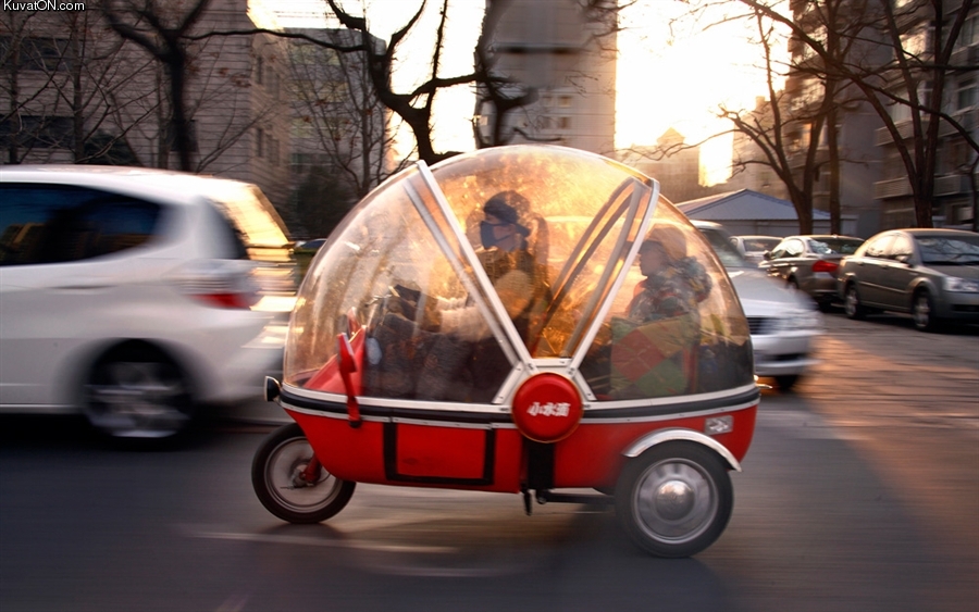

Mistä käydään kyytiin? Kääntyisikö katto-ovi-luukku perän ylle kuin seuraavissa?
beijing_china_-_a_woman_and_her_son_sit_in_the_capsule_of_an_electric_tricycle_as_they_drive_along_a_main_road.jpg
beijing_china_-_a_woman_and_her_son_sit_in_the_capsule_of_an_electric_tricycle_as_they_drive_along_a_main_road.jpg (338.23 KiB) Katsottu 14070 kertaa
Kuplan perän loiva kaari sallisi sen.

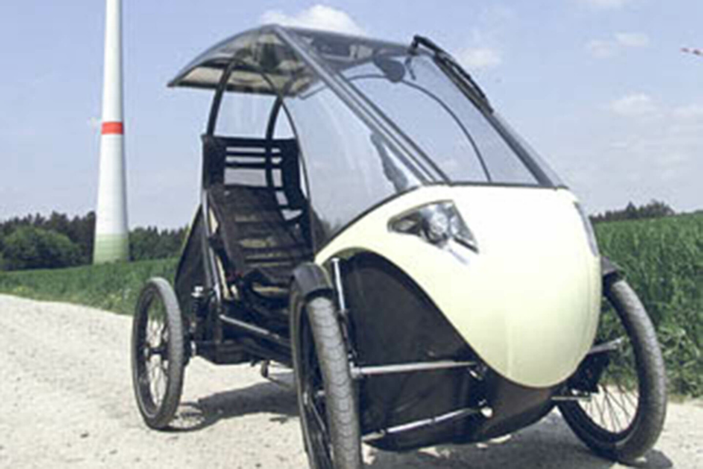

Erinomaisia kommentteja ja apuja Tehdastehtaalta ja juuri sinne minkä kanssa olen mietiskellyt.

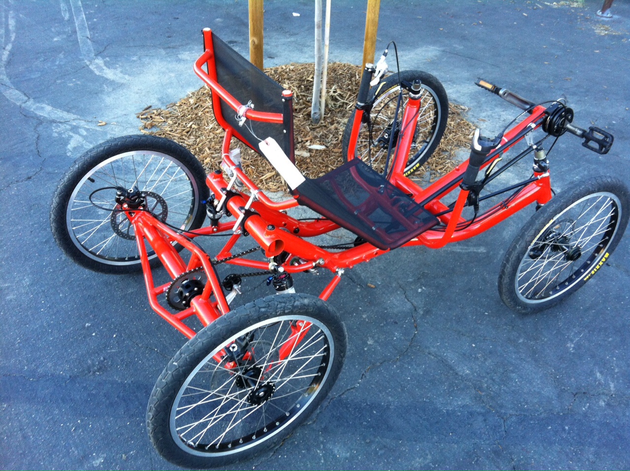

Tuon etuakselin suhteen tavoite on saada etupyörien keskipiste poljinkeskiö kanssa samaan kohtaan. Juurikin tuon Zox-triken keulan ja kulpan eturipustuksen jonkinlainen yhdistelmä jossa tukivarret ovat eteenpäin. Jousitus ei tarvitse olla liikeradaltaan pitkä, varmaankin jo 5 - 6 cm riittäisi.

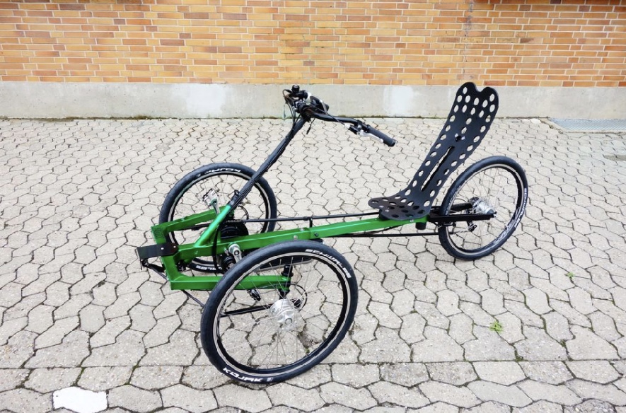

Keulaan saisi kuplan muotoja noilla lokasuojilla ja tällä Pedilion mallilla ja vähän pidemmällä konepellillä. Taakse ei kuplan peräpäätä oikein saa jollei turhaan jatka arkennetta. Kuplan ja Anglian peräpää angliadominanssilla ?
Painopiste tulisi varsin taakse, kyllä sielläkin jousitus pitäisi olla. Lähinnä tulisi kyseeseen jäykkä taka-akseli ja siihen jousitus. Nivelöidyillä vetoakseleilla tulee liian painava. Ne saisi kyllä ostettua Samagagalta.

Tarviiko tuo etujousitusta lainkaan? Kaukana edessä oleva kevyesti kuormitettu akseli ei hirveän pahasti iske mihinkään.
Paksut eturenkaat vaan ja kohtuulliset paineet, niin johan on mukava kruisailupeli 8)

Oon vahvasti samaa mieltä. Zox keula suoraan ilman muutoksia. Säästyy paljon turhaa työtä ja painoa.
98x406 läskirenkaat vaan joka nurkkaan, niin ei tarvi jousituksia ollenkaan ja sopii tyyliinkin paremmin.

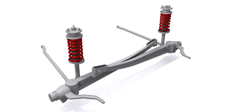

Jos eteen laittaisi voimakkasti pudotetun akselin, siihen saisi aika helposti jousituksenkin keskituennalla. Vaatii toki sivutuennan niin kuin Tehdastehdas kirjoitti. Panhard-tankoa funktionaalisessa mielessä kaavaillut.
etuakseli ?
etuakseli ?
dropped axle.jpg (3.19 KiB) Katsottu 13928 kertaa

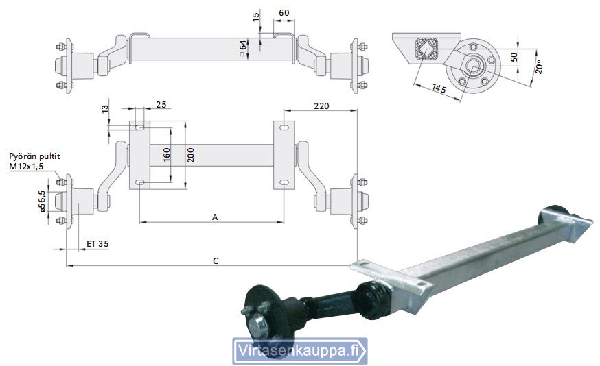

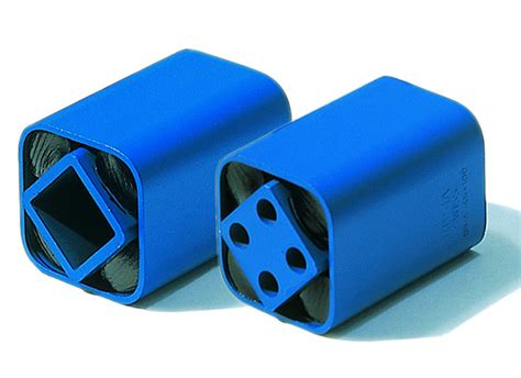

Ehdotan, että teet irrallisen trapetsin muotoisen etuakselin neliöputkesta ja kiinnität sen keskirunkoon kahdella neliöputkiholkilla peräkärrynakselin tapaan.
kuvasta poiketen niin, että keskiputki on jaettu kahteen lyhyeen holkkiin, jotka voi pujottaa akselin mutkan yli keskiosalle.
Nämä holkit sitten kiinnitetään lyhyeen poikittaisrunkoon ruuveilla ja vedetään* kumipatukat paikoilleen trapetsiakselin keskiosan ja holkkien väliin vaimentimelliseksi jouseksi.
Rosta joustomekanismi.jpeg (18.77 KiB) Katsottu 13916 kertaa
En tiedä, saiko tuosta mitään selvää, mutta minusta tuo on hyvin selkeä ja yksinkertainen ja äärimmäisen kevyt tapa tehdä heiluriakseli sopivalla kallistuksenvakauksella. Kallistuksenvakaus tulee siitä, miten kauas nuo tukiholkit sijoitetaan toisistaan.
*Kuminauhan toseen päähän leikataan pitkä viiste, joka pujotetaan holkin ja neliömäisen akselin kulman reiästä. Venytetään kumiin pituutta niin, että se ohenee ja menee helposti myös täyspaksulta osaltaan omalle paikalleen. Sitten vain lakataan venyttämästä, jolloin kumi pullistuu ja täyttää reiän. Lopuksi katkaistaan kumi poikki ja pujotetaan kavennettu pää seuraavaan reikään. Luultavasti näitä pujottamalla tehtäviä asennuksia tarvitaan vain yksi, enintään kaksi holkkia kohti. ;)

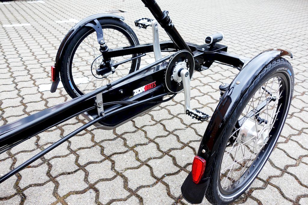

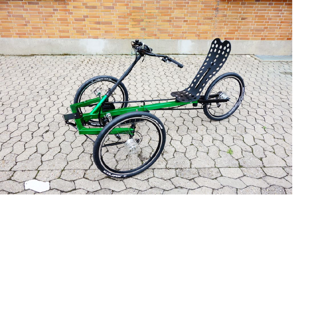

Tuohon Zoxiin jos tekee jäykän taka-akselin, (siis jousitetun mutta ei erillisjousitetun) niin 40x40 runko hoitaa joustollaan ristiriipuntatilanteen kaikissa normaaleissa pyöräilytilanteissa.
Pitkästä ketjusta tulee enemmän joustoa poljintunnelmaan kuin 40x40 putkesta penkin ja poljinten välissä.
