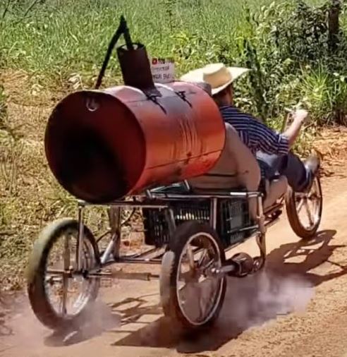

Useampi video linkin takana. Ovatko keksineet uuden koneen? ;) Yhdellä videolla ajaa banaaninkuorilla. Biokaasuako se polkee. Ei taas vainpuutarhuri ymmärrä mitään :mrgreen:

Mitä tuolla tallomissysteemillä tuossa tehdään? Palje? Ja miten se banaaninkuorilla häkää tekee (tehokkaasti)? Luullu, ett puulla häkäpönttö ennen toimi?

Millä vaan, jolla saa aikaan hehkuvaa hiiltä ja hapen saantia voi rajoittaa. Palkeilla polkee ilmaa umpipöntössä hiiliä hehkuttaakseen.
https://fi.m.wikipedia.org/wiki/Puukaasu

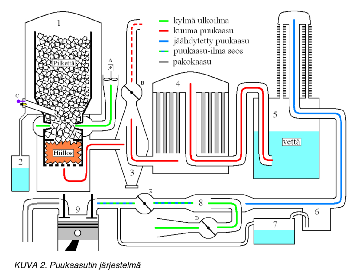

Tuossa opinnäytetyöstäni puukaasutinjärjestelmän periaatepiirros.
Siinä voi polttaa tosiaan mitä vaan palavaa, puuta, turvetta, muovirouhetta, jäteöljyiset haalarit ym.ym.
Liekki on väärinpäin, yleiseen käsitykseen nähden, se palaa alaspäin.
A-kirjaimella merkattua puhallinta tarvitsee vain käynnistykseen, sen jälkeen moottorin imu hoitaa palotapahtuman ylläpidon.

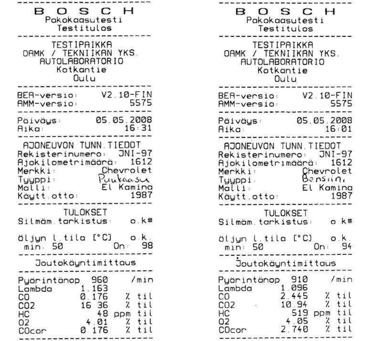

Katsokaa miten paljon pienemmät päästöt tulee samasta moottorista puukaasulla kuin bensiinillä.
Hiilidioksidiarvosta ei tarvi olla huolissaan, koska puu kasvaessaan on sitonut saman määrän, kuin mitä sitä vapautuu poltossa. Häkäpönttöauto on siis hiilidioksidineutraali.

Eikös häkäpönttömoottorissa ole ideana se että perinteisessä mäntämoottorissa korvataan bensa sillä puukaasulla?
Tuo noiden moottorihan on kyllä ihan oikea höyrykone, jossa höyryboileria lämmitetään palavalla puukaasulla. Polkemisen tehtävä on tuottaa ilmaa puukaasupolttimeen jatkuvastu, ei pelkästään käynnistykseen. Siinä ihan ensimmäisessä videossa n. 6 minuutin kohdalla on selitetty koko ketju.
Ainakin mun mielestä mielenkiintoinen yksityiskohta oli myös itse moottori, joka ei näyttäisi toimivan männällä vaan jos ymmärsin oikein niin se on vähän wankelin tapainen. Paineistettu höyry ajetaan joustavaan (kumi?) letkulenkkiin, jota kampiakselilla oleva roottori puristaa "kampikammion" seinää vasten. Letku laajenee ja "kupla" työntää roottoria. Tuon toimintaa ei paljon ole avattu, pieni pätkä jossain videossa (en ihan jokaista klippiä kahlannut läpi)

Letkupumppumoottori. :D
Löytyy tubesta peristaltic pumppu.

"Well, it has no pedals so it can hardly be called a recumbent bike, or trike, but it is definitelly pleasing to watch the video. Somewhat retro style, somewhat technical, somewhat funny. And Professor Pardal from Brasil has done many more such interesting projects and he has been followed by hundreds of thousands viewers via his Youtube channel.
Lähde: https://www.recumbent.news/2022/03/20/s ... red-trike/

Kätevä kun on grilli matkassa, ei tartte risukeitintä erikseen mukaan :mrgreen:
