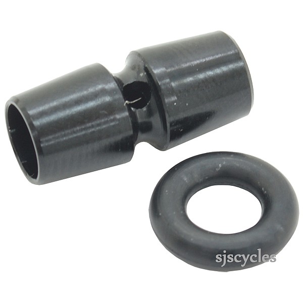

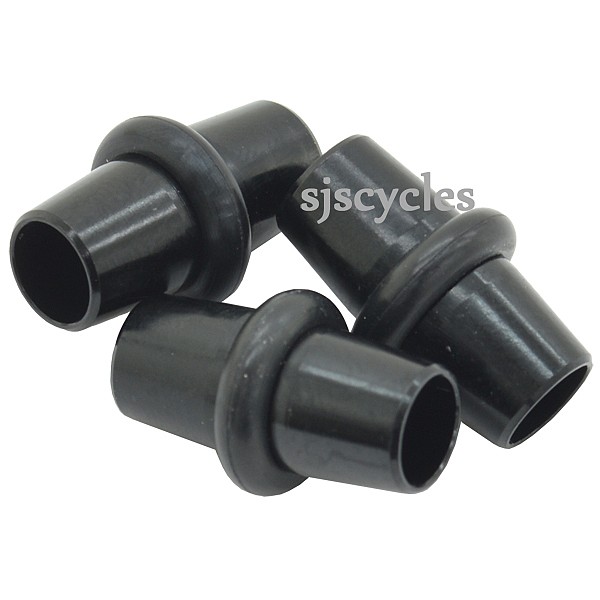

Osui tuolla ICE:n FB-ryhmässä eteen tällainen nippeli. Laitetaan johonkin sopivaan kohtaan jarruvaijeria ja sen jälkeen vaijeria voi öljytä helposti vetämällä tuon o-renkaan sivuun. Näppärä oivallus. Tein 3D-printterillä vastaavan, kun lähetyskulut UK:sta olis ollut 38€. Ota yhteyttä, jos kiinnostaa.
https://www.sjscycles.co.uk/cables/jtek ... k/?geoc=FI

Näkisin ton lähinnä vaijerinkuoren alakuolokohtaan veden ulostuloreikänä. :D
Eikö sitä öljyä vaijerin yläpäästä saa muutenkin valutettua?... Siis käytännössä - suihkutettua. :?
Viestit: 1252
Re: Vaijerien öljyäminen
Milläs siihen vaijerin yläpäähän pääsee käsiksi irrottamatta vaijeria vaihdevivusta tai jarrukahvasta?

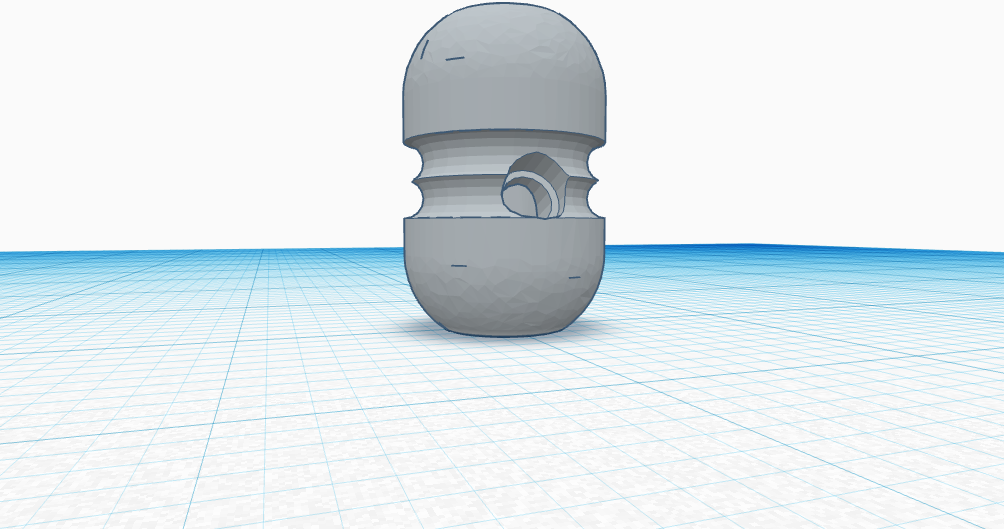

Onks tosta STL-tiedostoa jotta vois itse printata? Itsellä olis useemman pyörän vaijeriremontit tehtävänä, molempien trikeissa jumittelee jarru- ja vaihdevaijerit.

Kyllähän se vaijeri pitää vetää sieltä alapäästä irti, että tällaisen palikan saa paikalleen. Sitten vaan vaijeri pois kuoresta, kuori poikki sopivasta kohdasta ja tämä väliin.
Minä tein STL-tiedoston tänään.
Tohon tuli nyt kaksi o-rengasta, kun en Etrasta löytänyt tarpeeksi paksua. Mulla on niitä, jos ohi ajelet.
Kokeile printata. EDIT STL-tiedosto on tuossa seuraavassa viestissä.

Tässä STL
Cable oiler.stl
(207.11 KiB) Tiedosto ladattu 144 kertaa

Joo siis tarkoitin noita kommentteja että turha kapine kun yläpäästä liruttamalla pystyy öljyämään ilmankin :) Tän arvo on juurikin siinä että kun sen laittaa kerran paikalleen sopivaan väliin niin ei tartte enää irrotella vaijereita rasvausta varten. Luulisin, kokeilematta :)
