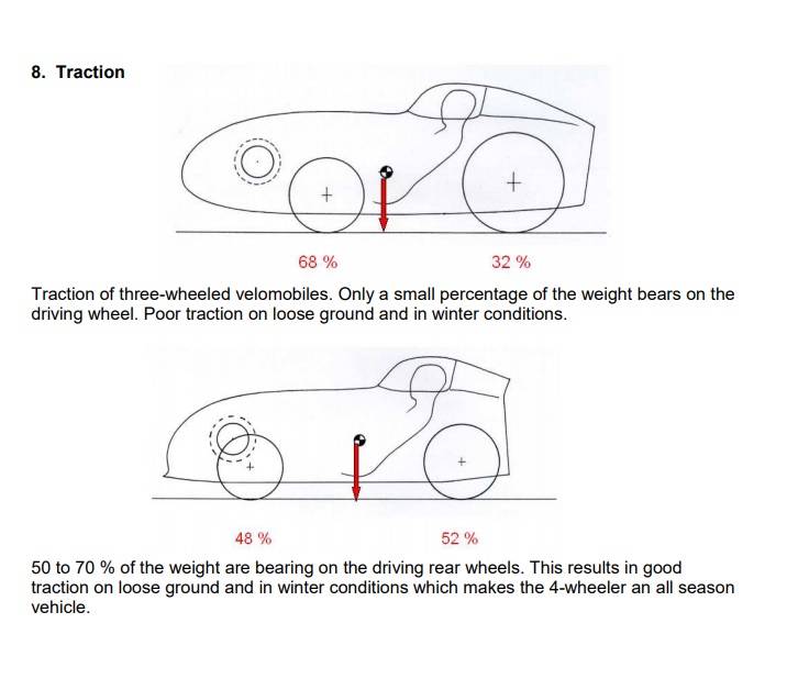

Kaikki riippuu siitä mitkä on tavoitteet. Itse en tekisi hirmu pitkää, monestakaan syystä mm. paino, ketteryys. Tuossa tutkielmassa on päädytty siihen että poljinkeskiö on vähän pyörää edempänä, jolloin saatu aika hyvä 48/52 painonjakauma. Akseliväli 1450 mm.
http://liggecykelforeningen.dk/wp-conte ... obiles.pdf

Tuohan on nelipyörässä pelkkä akselivälin valinta, minne kampikeskiö sijoittuu. Noissa kuvissa ja yleensäkin pyöräkuorma lähes tasan, vain hieman enemmän vetävälle pyörälle/-ille. Kolmipyörällä vetävän takapyörän koko rajoittaa pidon parantamista.
