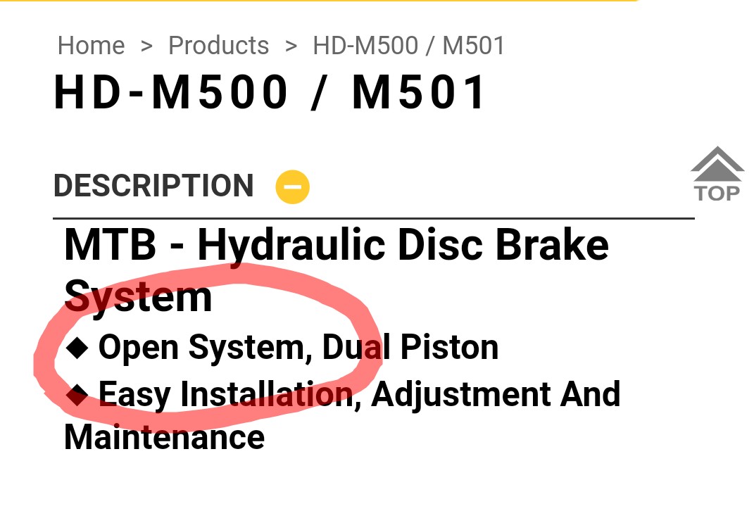

Viestit: 4085
Re: Jarruissa öljyä
ukram2 kirjoitti: 20 Kesä 2021, 19:15
Kyllä siellä on bladder, ei ole open. Lue se pdf?
Puhutaanko me edelleen Tektro Gemini jarrusta? Jos puhutaan niin valmistajakin ilmoittaa että se on "Open system"
http://www.tektro.com/mobile/products.php?p=15
