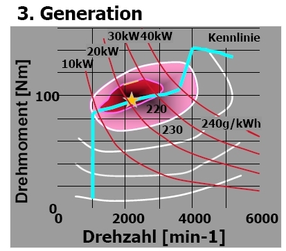

Tämä on käyty läpi tälläkin foorumilla jo monesti, mutta käydään vielä kerran. Kaasuläppä rajoittaa moottorin saaman ilman painetta. Pienellä kaasulla moottori imee siis alipaineista ilmaa ja puristuksessa paine jää alhaiseksi, jolloin palolämpötilakin jää alhaiseksi. Palolämpötila määrittää moottorin termisen hyötysuhteen siten, että mitä korkeampi on palolämpötila, sitä korkeampi on hyötysuhde. Asian voi tarkistaa vaikka tästä mitatusta autonmoottorin käyrästöstä, jossa pystyakselilla on Sylinterillistä kohti annettu energiamäärä, eli käytännössä kaasun asento. Vaaka-akselilla on moottorin pyörimisnopeus ja käyrät kuvaavat ominaiskulutusta kyseisellä kaasun asennolla ja pyörimisnopeudella.
Kuvasta voidaan nähdä, että alle kymmenesosateholla, jota 280 kW moottorilla lähds kaikki tasaisen nopeuden ajotilanteet ovat, on hyötysuhde vain kolmasosan parhaan hyötysuhteen tilanteesta.
Isomoottorisen auton hyvä polttoainetalous perustuu matalien kierrosten käyttöön. Kuvaajasta on helppo havaita, että moottorin käyttäminen reilun tuhannen kierroksen nopeudella (suurimmalla vaihteella, mutta maltillisella nopeudella) mahdollistaa täydellä kaasulla ominaiskulutuksen alle 300 g/kWh.
Sama teho pienemmällä vaihteella saavutetaan pienemmällä kaasun asennolla ja korkeammilla kierroksilla kuvaajan keskivaiheilla 0,2 korkeudella.
Näitä polttomoottorien ominaiskulutuskuvaajia löytyy helpoiten saksaksi hakusanalla "muscheldiagramm". Pystyakselina on milloin keskipaine, milloin sylinterillisen sisältämä energia l. polttoainemäärä tai vääntömomentti, joka taas on sama asia vähennettynä mekaanisilla ja termisillä häviöillä.

Tässä sekoitetaan nyt sujuvasti pienin ominaiskulutus ja pienin litraa per 100km kulutus. Ne eivät ole samoja asioita. Huonon ominaiskulutuksen alueella ajaessa voi saavuttaa pienen litraa per 100km kulutuksen.
Jori selittää sitä tapahtumaa, jossa saadaan eniten hevosvoimia polttoainelitraa kohti.
Otetaan karkea esimerkki:
Jos 230 hevosvoimaisella autolla käytetään pienintä ominaiskulutusta koko ajan (eli ajetaan sellaista ylämäkeä, missä auto kulkee kaasu pohjassa 100km/h), niin kulutus on ehkä 50 litraa per 100km.
Jos taas käytetään kymmenesosaa tehosta eli 23 hevosvoimaa (tämän auto tarvitsee kulkeakseen tasaisella 100km/h), niin kulutus on noin 10 litraa per 100km. Teho tippuu kymmenesosaan mutta kulutus vain viidesosaan. Näin huonommalla hyötysuhteella voi saada pienemmän litraa per 100km kulutuksen.
