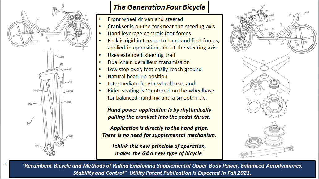

2- pyöräisten nojapyörien suosio on ollut laskusuunnassa, vaikka se voisi olla edelleen erinomainen vaihtoehto. Erikoisemmasta päästä lienee tyyppi jossa kammet ovat etupyörän keskiössä, jota on useamman tahon toimesta yritetty saada tuotantoon asti ilman suurempaa menestystä. Nyt yritetään taas, viidellä protolla yhteensä "25K Miles" testiajoa väitetään olevan takana. Kaupallistaminen on alkamassa.
MBB- pyörissä, kuten Cruzbike ja Kervelo, on polkemisen ohjausta kääntävää voimaa pyritty rajoittamaan ohjausgeometrialla. G4:ssä keskiö on lähestulkoon ohjausakselin linjalla (suora haarukka). Tekijän mukaan tämä mahdollistaa tehokkaan käsivoiman käytön kiihdytyksissä ja mäennousussa. Suurilla nopeuksilla normaalia isompi jättö tulee avuksi rajoittamaan mutkittelua.
Tällä kertaa ei ole sentään lähdetty kehittämään omaa napavaihdetta. Haarukka on erittäin robustia tekoa, jotta sen joustamiseen ei tuhlaannu tehoa.
Tekijä on keksinyt pyörätyypille nimen Coaxial bike. Patenttikin on haussa, vaikkei varsinaisesti ole keksitty uutta.

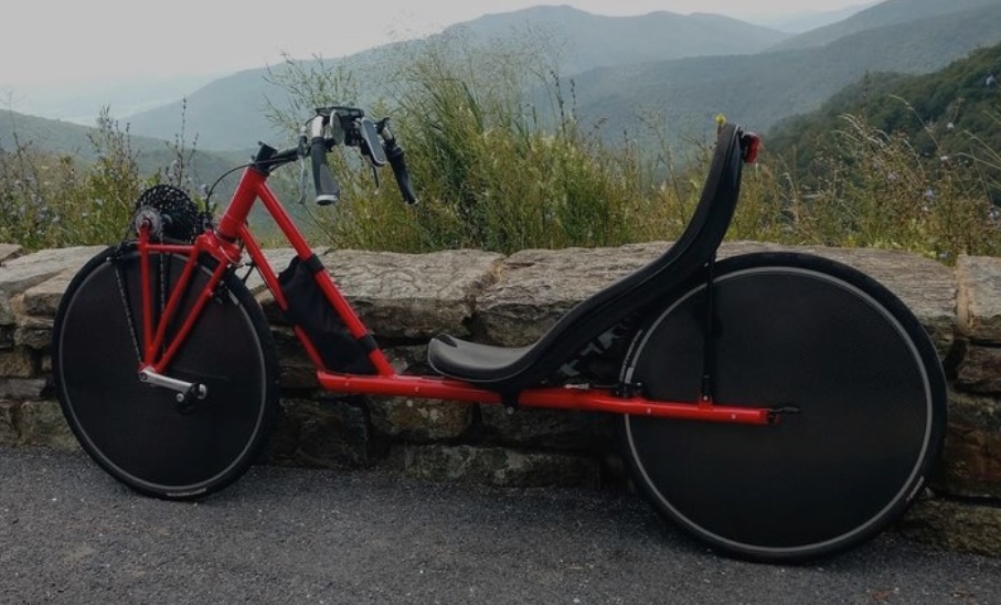

Mielestäni tässä on monta asiaa kohdallaan. Python mallissa (matalassa) kun on hankala saada vähänkään isompaa rengaskokoa mahtumaan keskimittaisen polkijan haarojen väliin. Akseliväli ei kuitenkaan kasva niin huimaksi kuin f’lowrollerissa.
Mutta jättö on aivan järjetön tällaisessa rennossa retkipyörässä. Tuohan toimii vasta +50km/h nopeudessa.

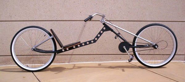

Piirtelin puhtaaksi tämmöistä ideaa.
Miksei tommoinen MBB voisi olla:
  • pidemmällä akselivälillä
  • pystymmällä emäputkella
  • lyhemmällä kampiosalla (akseliväli pidempi - painoa silti etupyörällä hyvin)
  • pikkaisen alempana toi etuosan installaatio - kiinnitys haarukan yläosaan emäputken alta
Mitäs tämmöisestä sanotte?
Mä olen normaaliin tapaan tosi innostunut, ennenkuin viisaammat pudottaa mut maan pinnalle.
En ole viisaampi, mutta muiden masentaminen on tapani, joten... Hassusta kohdasta pitää jalan taipua jos tuolla tiukempaa mutkaa haluaa tehdä ;)

Katsoin esityksen LBBR:stä ja vaikutelma on että kaveri tietää mitä tekee. Miksi lähtisi epäkelvolla konstruktiolla yrittämään, kun tuntee skenen ilmeisen hyvin?
Tämähän on ollut vuosia kehitteillä ja viisi protoa tehty. Ajovideot löytyy tunnin kohdalta:
https://youtu.be/5YVGB8RZ31o?t=3520
Tarkoitettu varmaankin etupäässä maantieajoon. Kääntyminen pienessä tilassa näyttää kömpelöltä.

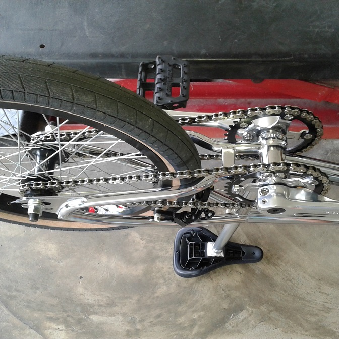

Kaivelin kammet esille. Mittojen puolesta voisi olla hyvinkin mahdolliset muuten, paitsi että otsikon pyörän mukaista toisiovedon vapaaratasta ei saa mahtumaan mukaan, koska navan laakereista tulisi liian isot -> eivät mahdu BMX-vapaarattaan kanssa... Ja tällaisen pyörän rakentelijoille muistutuksena, että vapaarattaan ja navan pitää olla vasenkätisellä kierteellä -> saatavuus heikompi kuin normaalilla oikeakätisellä.
Yksi vaihtoehto olisi kiinnittää ketjupyörä kiinteästi napaan, jolloin toisioketju pyörisi mukana aina kun etupyörä pyörii. Kuinkahan paha asia tämä olisi? Pieni turvallisuusriski toki (jos ketjut putoaa tai väliin pääsee jotain -> koteloitava?), mutta 1CV:ssäkin on tällainen toteutus (takapyörässä tosin). Vaikuttaa ainakin hieman vapaalla rullausta heikentävästi.
Väliakseliksi tulevassa tavallisessa takanavassa on vapaaratas, joten ensiöketju liikkuisi vain poljettaessa. Kuva
