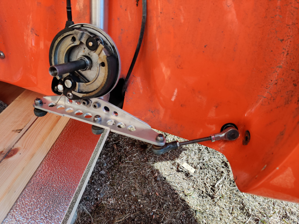

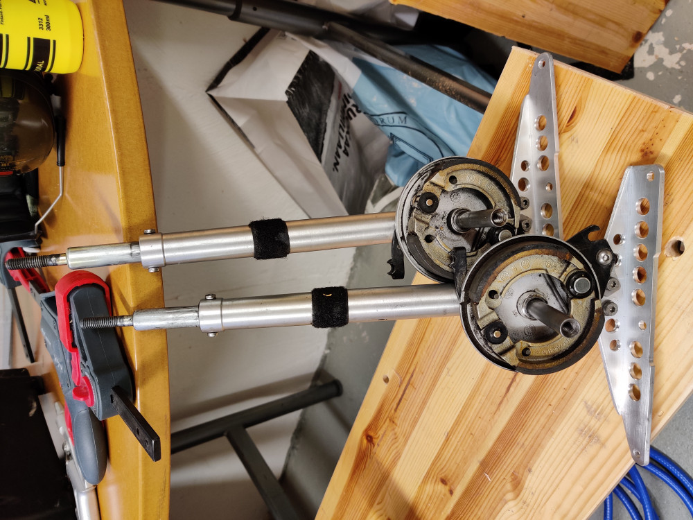

En tiedä, paljonko olet jo saanut selville kinnerien pyöränripustusten tekniikasta, mutta voihan niitä kerätä tähän avuksi ja viihdykkeeksi muillekin. OIkeastaan tämä oli hyvä kysymys, sillä se sai minut muistamaan Parin viikon takaisen Lowriden pienen säätötyön Hillgon puoltavan ohjauksen korjaamiseksi. Teenpä siitä erillisen raportin ja linkkaan tähän. ...tulee vähän myöhemmin tähän.
Kinnereissä on lähes poikkeuksetta edessä ns. McPherson-tyyppiset joustintuet ja niiden sisälle piilotetetut jouset. Nykyisin on jo joissain jousen sisälle asennetut nestevaimentimet, mutta hyvin yleisesti vielä elastomeerijouset ja niiden kitkaan joustintukiputen sisällä perustuva vaimennus.
Joustintuet on yläpäästään tuettu koriin integroidun poikkipalkin päiden ja etulokasuojien liitoskohtaan (lokasuojan ylin piste) porattuun reikään.
Alapäät on tuettu pitkittäisellä nivelvarrella lokasuojan etummaiseen reunaan ja poikittaistukivarsi kinnerin pohjaan lähes keskilinjalle edellä mainitun integroidun poikkipalkin alle. Myös raidetanko on tuossa samassa kotelossa.
download/file.php?id=20098&t=1
Etuohjauksen alempi nivelpiste on siis virtuaalinen ja sijaitsee poikittaisten- ja pitkittäisten nivelvarsien päiden leikkauspisteissä ja tuosta syystä hieman muuttaa sijaintiaan etupyörien kääntökulman muuttuessa.
Tällaisella virtuaalisella nivelpisteellä saadaan ohjausnivel siirrettyä etupyörien pinnatason sisäpuolelle ja mahdollistettu negatiivinen olkapoikkeama, joka helpottaa jarrutuksessa pyörän pysymistä ajolinjalla, vaikka jarrut vähän puoltaisivat, tai alusta toisen alta luistaisi.
Takripustus on toispuoleinen heilurivaarsi, joka on kiinnitetty kinnerin takalokasuojan etureunaan ja toinen nivelpiste korin kylkeen samalle korkeudelle oikealle puolen kinneriä. Heilurivarren takapäässä on ulokeakseli, johon takakiekko on ripustettu. Heiluri on tuettu takapäästään teleskooppielementillä kuskin penkin taakse kulkuaukon takareunan kohdalle laminoituun putkeen.
Tässä kolme kuvaa vanhasta, alumiinisella heilurivarrella varustetun mallista.
Tähän sitten kuvat ao. kohdista kuhunkin väliin...

Yritän hieman joukkoistaa tuota edellistä viestiä.
Voisitteko etsiä kuvia kinnerin joustintuesta ja takapään heilurin rakenteista. Laittakaa linkkejä viesteihin, tai suoraan kuviin tähän alle, niin siirrän ne sitten tuohon edellisen viestin tekstin kuvitukseksi. Myös selventäviä tekstejä saa laittaa. Tehdään tästä tällainen kinneritekniikan esittelyviesti, jota voi tarjota uusille ja innokkaille asiasta kiinnostuneille. Ja onhan siitä apua meille konkareillekin. :)

download/file.php?id=17895&mode=view
Vanhanmallinen takatukivarsi irrallaan.
download/file.php?id=18011&mode=view
Tukivarren kiinnitys.
download/file.php?id=18012&mode=view

Kiitos Petri. :)
Ei olisi tarvinnut tätä varten irrottaa kuvattavaksi. :wink:
Näitä ei siis ilmeisesti ole vielä missään ketjussa kuvina, kun tuo linkki ei viittaa viesiin. Olisin vain laittanut kuvatekstin. :?
