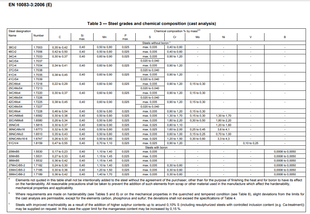

olen allerginen nikkelille. Nikkeliä voidaan käyttää ruostumattomassa teräksessä estämään ruostumista.Valuraudassa ei kai ole nikkeliä ja se ruostuu. Sisältääkö hiiliteräs nikkeliä? Se ruostuu helpommin kuin rosteri.Jos työkalu on tehty kromi-vanadiini-teräksestä niin mahtaako se silloin sisältää myös nikkeliä?

Nikkeliä lisätään teräkseen tosiaan ruostumattomuuden, mutta myös muovattavuuden ja hitsattavuuden parantamisen takia. Nikkeli estää austeniittisen kiderakenteen hajoamista ferriittiseksi tai karkenemista jäähtyessään martensiittiseksi. Hiiliteräs ei sisällä nikkeliä, kuin harvoissa tapauksissa. Jotkut harvinaiset nuorrutusteräkset sisältävät pieniä määriä nikkeliä. Kuvan listauksessa keskivaiheilla. Tällaisia nuorrutusteräksiä käytetään lähinnä jousissa.
Työkaluteräkset eivät sisällä nikkeliä. –Pääpiirteissään noin. :|

wikipedian mukaan kromi-vanadiumteräksessä ei olisi nikkeliä. Kromi varmaan ajaa nikkelin asian eli esim.estää ruostumista https://en.wikipedia.org/wiki/Chromium-vanadium_steel
