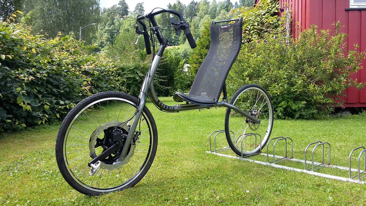

Kervelossa on ihan hyvä ajoasento tällaiseen. Mutta tuota etunapaa ei löydy romulavoilta.

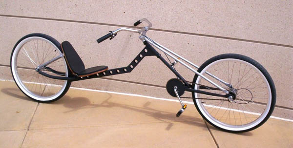

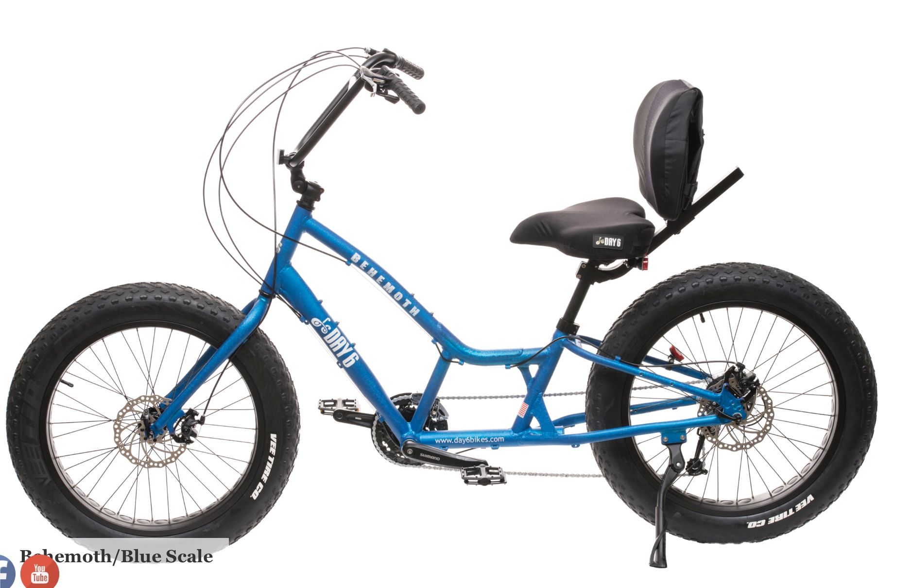

Tällainen fat-seminojapyörä tai CF vois olla suunittelun pohjana.

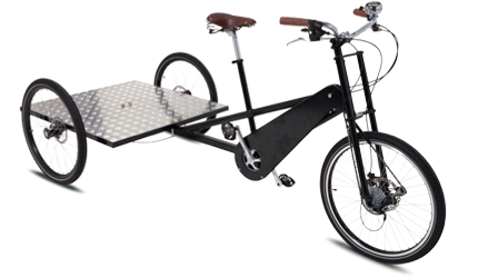

Trisledin maxissa ois etuveto-twistiketjuratkaisu ”väärinpäin”. Silloin taakse tulisi vetävä sähkökiekko. Muutenkin etuveto antaisi mahdollisuuden erilaisiin perävaihtoehtoihin bike, trike, tandem, rahti, ymym.

F’lowroller malli olisi myös kiinnostava, mutta pystymmällä ajoasennolla. Mitenkähän tuohon matala runkovaatimus yhdistetään? Täytyisi ehkä piirellä ja/tai tehdä romuinstallaatoita?

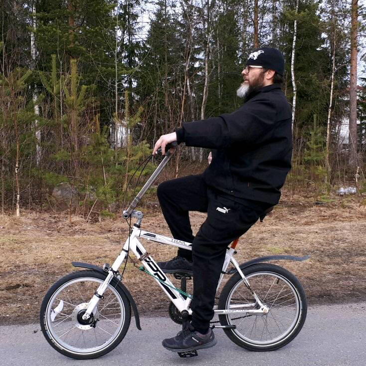

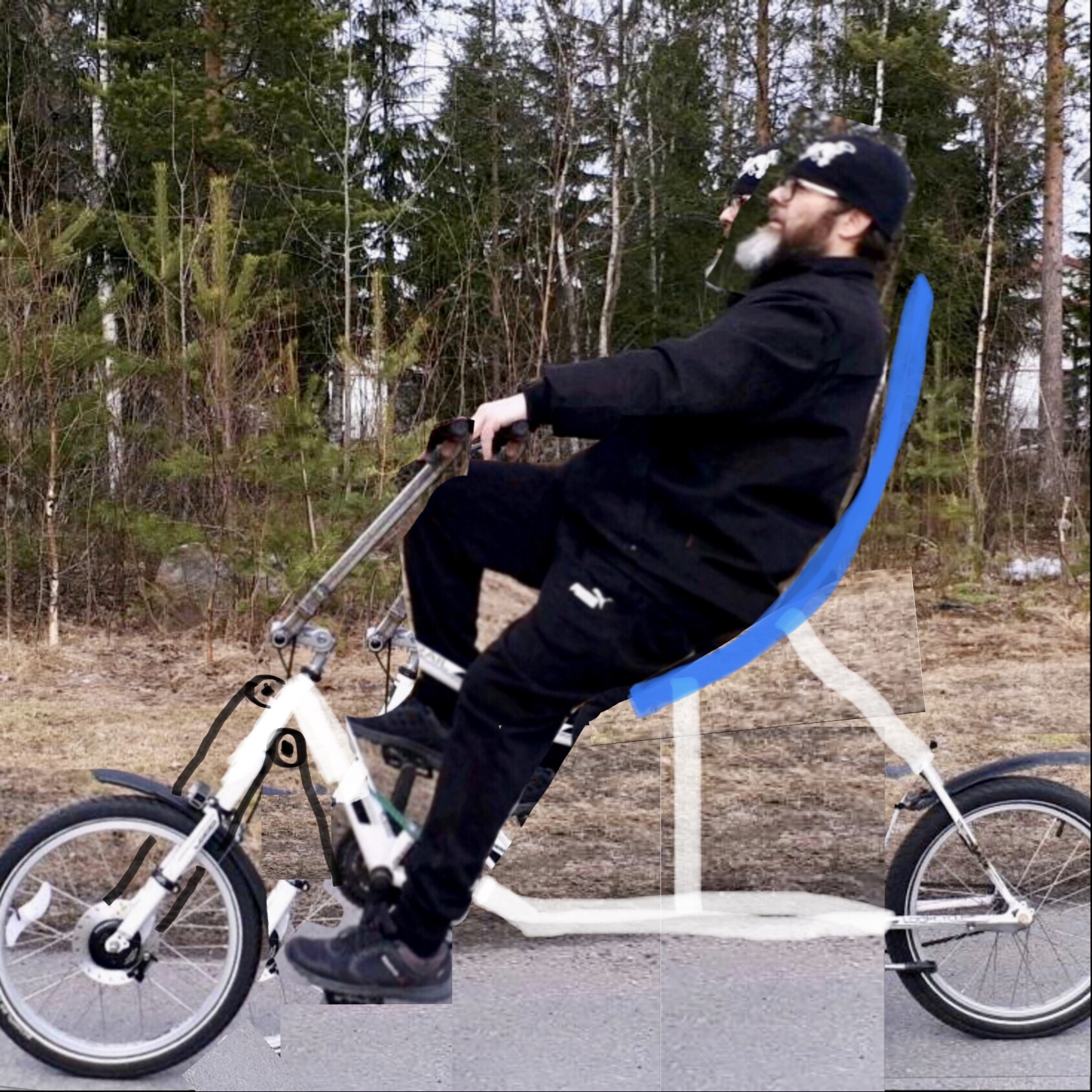

Ja jotta ei olisi liian helppoa, niin ohjaustanko tulisi asettua tähän tapaan kädet alaviistoon ja kyynärpäästä suht suoraan. Tässä 406 CF:fässä pystyn pitämään huonoa kättä ohjaustangolla.

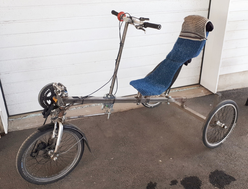

Twisterin ohjaustanko on liian korkealla, että huono käsi pysyisi siinä muutamaa kilometriä pidempään. Tankoa ei pysty tässä enää laskemaan, muuten polvi ottaa tankoon. Joo’o tiedän että lyhemmät kammet (nyt 152mm) auttaisi hieman :wink:

Vilijami kirjoitti: 24 Syys 2021, 17:30
Tuosta saat maksiminojakulman kallistamalla miestä muttet käsivarsia. Aika pian kädet ottaa polviin. Penkin täytyy siis olla korkealla, koska keskiötä ei voi laskea alemmas. Pyörästä tulee pitkä, takapainoinen tai kääntyväkeskiöinen.
Ennakkoluulottomalle sähköapumiehelle Flowroller voisi tosiaan olla kiinnostavan lyhyt lähtökohta. Moottori taakse, niin johon kulkee ja taas on ihmisillä aivot solmussa pyörää katsellessaan :mrgreen: Ohjauksen sopivuus liukkaalle tosin arveluttaa :?

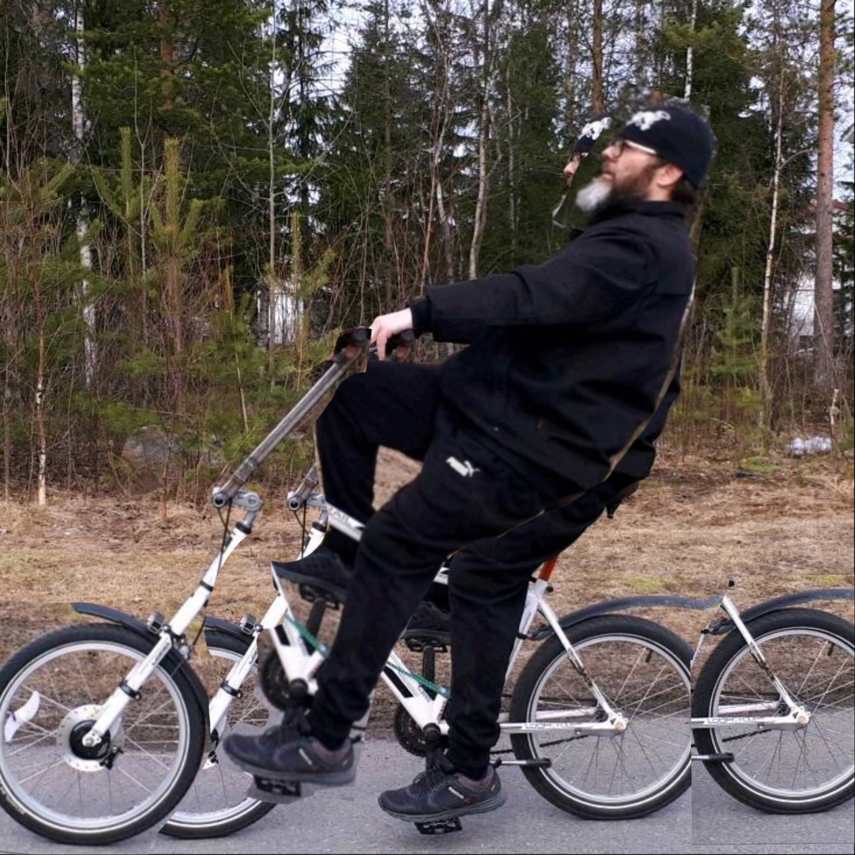

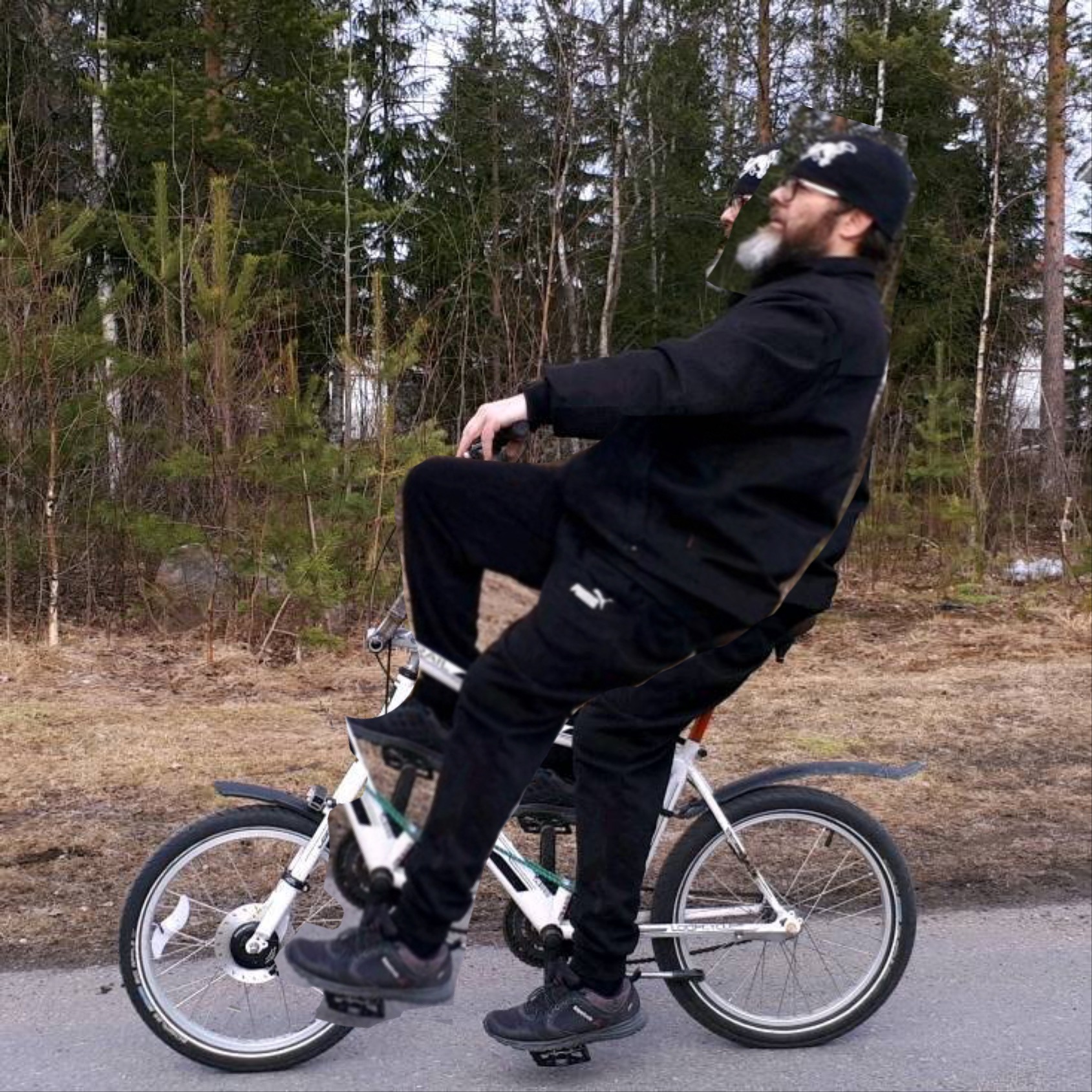

Eli nojakulma ois tuota luokkaa. Ja tuossa kuvassa on 170mm kammet.

Etukiekkoa pitäisi siis siirtää tuon verran eteenpäin ja vastaavasti takakiekkoa, että molemmilla renkailla ois suunilleen edes sama kuorma.
