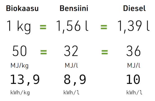

Nykyiset sähkön hinnat ovat niin korkeat, että sähkö kannattaisi tehdä jopa liikennepolttoaineella. Biokaasu maksaa nykyisellään 1,52 €/kg. Kilossa kaasua on 50 MJ, eli 13,9 kWh. Tämä tarkoittaa, että tuota kaasua suoraan polttamalla lämmittäisi sähkölämmitykseen verrattuna hinnalla 10,9 c€/kWh.
Jos tuon kaasun polttaisi polttomoottorissa, jolla pyörittäisi generaattoria, siitä saisi sähköä reilun 4 kWh ja oheistuotteena vajaan kymmenen kilowattituntia lämpöä. Jos tuon sähkön vielä ajaisi lämpöpumppuun, saisi tuosta yhteensä lämmitysenergiaa 25 kWh, eli lämmön hinnaksi tulisi enää kuusi senttiä kilowattitunnilta. Ihan hyvä hinta mielestäni katastrofilämmön hinnaksi. Sama bensalla tai dieselillä olisi tietysti enemmän, mutta silti alle kymmenen senttiä kilowattitunnilta. Hintakatto tavallaan. :)
Liikennepolttoaineiden energiasisällöt.png (49.12 KiB) Katsottu 41175 kertaa
