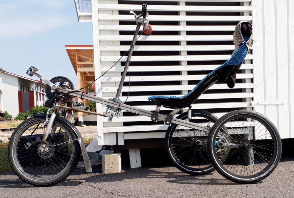

Ahaa, tarkoitit siis noin hidasta cruisailua. No, tämä on teknisesti aivan sama tilanne kuin tuossa ideassani kovemman vauhdin kallistuksen lukituksessa. Kun ohjaamalla on liian haastavaa pitää pyörä pystyssä (liian hidas vauhti tai kovan vauhdin sladi), pitää kallistusominaisuus olla lukittavissa haluttuun kulmaan.

Onpa hieno. Näyttää hävittäjälentokoneelta. Värikin on tuollainen "ilmaherruusharmaa".
Kallistuminen ratkaisisi kyllä monta ongelmaa, jota omassa suunnitelmassani on, eli miten tasapainottaa vetävän pyörän pito, ajoneuvon vakaus mutkissa ja kääntösäde. Kallistuva voi olla korkeampi ja painopiste voi olla edempänä, jolloin etuveto toimisi ylämäissäkin.
Sitten pitää miettiä, kumpi on yksinkertaisempi rakentaa: kallistuva etuveto vai 2WD-takaveto?

Re: AeroTilt
Polkumies kirjoitti: 04 Joulu 2021, 21:13
Tämähän on todella helppo.
Suora putki missä on kampikeskiöt molemmissa päissä.

Re: AeroTilt
Vilijami kirjoitti: 04 Joulu 2021, 21:17
Jep, tuo on helppo, mutta jostain syystä tuo epäsymmetria vaan häiritsee niin, että minun olisi ihan pakko rakentaa monimutkaisempi keinuvipurakenne.
