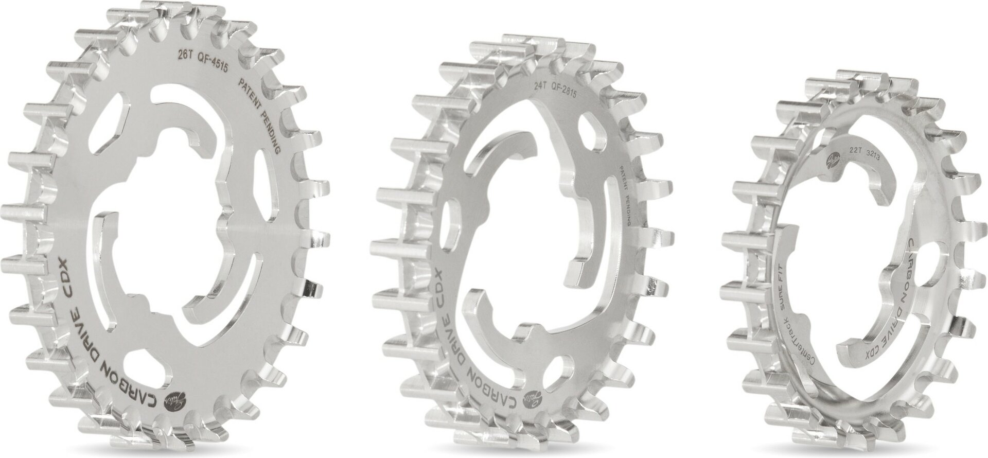

Mietin kotitekoista hihnavetoa, mutta huoltovapaus kärsii, jos hihnan ja hihnapyörän muoto ei ole kuten esim. Gates Carbon drivessa.
V-hihna ja normaali hammashihna ei poista pyöriessään likaa kuten Gates.

Polkumies kirjoitti: 28 Tammi 2022, 11:08
Perustelua kaipaisin tälle?
Viestit: 1226
Re: Hihnaveto
Vilijami kirjoitti: 28 Tammi 2022, 11:30
Gatesissa hihnapyörän hampaiden välit on auki, kuten kuvassa näkyy. Kun hihna kohtaa hihnapyörän, lika puristuu ulos siitä raosta.
Olen aika varma, että V-urasta lika ei puristu pois samalla tavalla vaan pikemminkin pakkautuu uran pohjalle.

Polkumies kirjoitti: 28 Tammi 2022, 11:44
Kuulostaa vähän helppoheikki tyyliselle tv-shop perustelulle :wink:
Todennäköisempi syy tuolle hihnapyörän muotoilulle taitaa olla materiaalin säästö.
V-urassa hihna ei saa osua uran pohjalle. Tuossa kiilahihnarakenteessa hihnan kyljet kantavat ja välittävät voimaa.
Kulunutta, pohjaavaa V-urahihnaa ei saa kiristettyä luistamattomaksi. Tämä oli tuttu ilmiö autojen laturin hihnoissa viime vuosituhannella.

Mielestäni tuo lika hampaiden ja uran välissä on hihnakäytön ongelma, jota Gates on yrittänyt poistaa. Ei autojen jakohihnojakaan turhanpäiten ole koteloitu. H-D:n hihna on koteloimaton, mutta niillä ei taideta paljon kuraisia teitä ajella.
