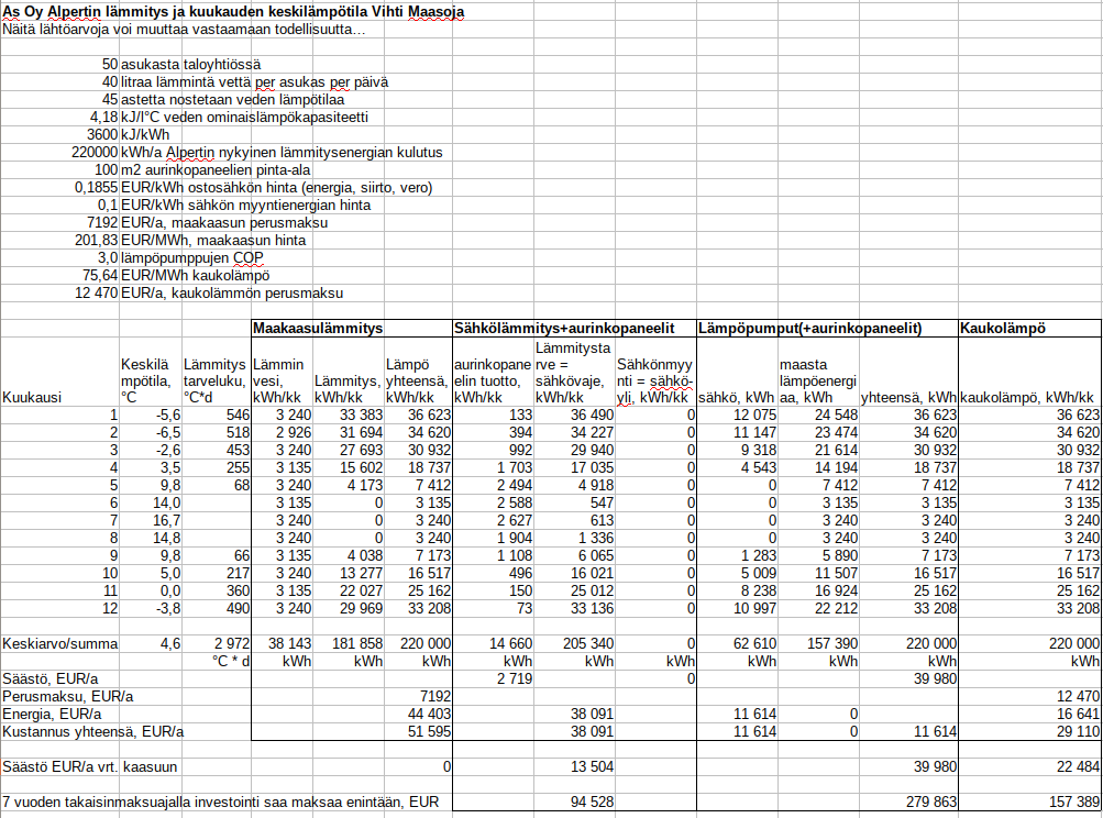

Taloyhtiössä on maakaasulämmitys. Tai siis yhtiö ostaa Gasumilta (tjsp.) lämpöä ja maksaa siitä markkinahinnan per MWh. Pitäisikö olla huolissaan ja mitä pitäisi tehdä?
Ennen vanhaan lämpö maksoi 77 EUR/MWh ja sitä kuluu n. 220 MWh vuodessa. Perusmaksu on luokkaa 7192 EUR/a. Tammikuun lämmön hinta oli 202 EUR/MWh. Hmm. Helmi-maaliskuun hintaa en vielä edes tiedä... Varmaan mikä tahansa muu lämmitystapa olisi tätä edullisempi. Puhumattakaan siitä, että ei ole mitään takeita, että maakaasua on jatkossa saatavissa. Kaasun tulo Venäjältä voi lakata ainakin kolmesta syystä:
  1. EU päättää lopettaa energian, ml. kaasun, ostamisen Venäjältä.
  2. Venäjä päätää lopettaa kaasun myymisen EU:lle.
  3. Suomen NATO -jäsenhakemuksen jälkeen Venäjä päättää ruveta tekemään jäynää Suomelle ja lopettaa kaasutoimitukset.
  4. Ja asiakkas (taloyhtiö) voi olla sitä mieltä, että ei halua enää ostaa kaasua Venäjältä...
Hmm?
Toivottavasti ei tarvita hätäratkaisuja. Siinä tapauksessa pitäisi keksiä keino ajaa maakaasukattilaa jollakin muulla polttoaineella. Millä? Miten?
Muutaman kuukauden aikajänteellä varmaankin mahdollisia vaihtoehtoja olisivat
  • kaukolämpö, jota olisi saatavissa 6 kk päästä ja tarjouskin siitä on
  • maalämpö, kalliine porauskustannuksineen. Lisäksi peruskallion syvyyttä ei vielä tiedetä - vieressä on Salpausselkä, joten irtonaista maa-ainesta voi olla syvältikin...
  • ilma-vesilämpöpumppu, tässä ei tarvitsisi porata, joten sikäli helpompi
Väkersin pikku laskelman vaihtoehdoista... unohtuiko jotain?

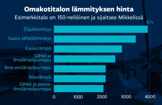

Tässä aiheesta artikkeli. Toki se on omakotitalosta.
"Insinööri laski omakotitalonsa lämmityskustannukset tämän päivän hinnoilla – katso, mitä oman talosi lämmittäminen maksaa eri tavoilla"
https://yle.fi/uutiset/3-12302144
Maalämmön kaivoonkin voi tulla muutoksia lainsäädäntöön.
"Asukkaat pettyivät, kun ekologinen maalämpö ei onnistunutkaan – sitten Helsinki muutti pelisääntöjään ja näyttää nyt mallia muille"
https://yle.fi/uutiset/3-12351909
