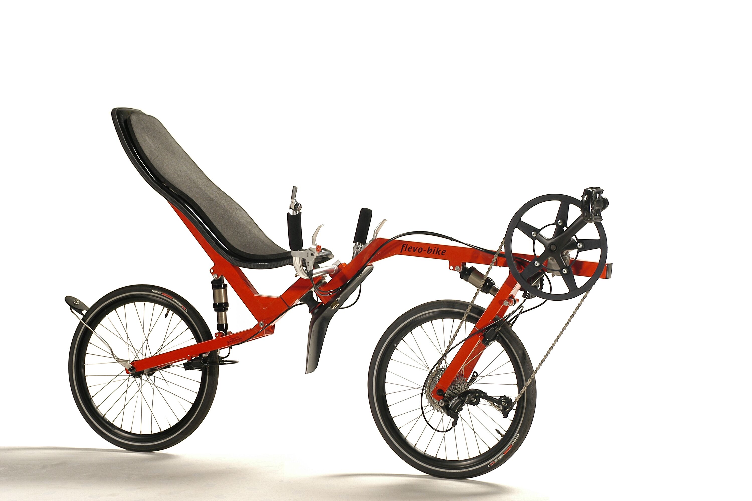

Onko mitään muuta tapaa toteuttaa etujousitusta etuvetoiseen pyörään kuin tämä Flevobiken tyyli?
Aina kun veto tulee ketjulla, ketjuvoima tekee työtä jousitusta vastaan, jos jousitusnivel ei ole samalla linjalla etupyörän akselin ja kampikeskiön kanssa. Kuvankin tapauksessa jokainen polkaisu nostaa jousitusta hieman.

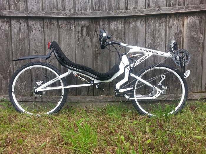

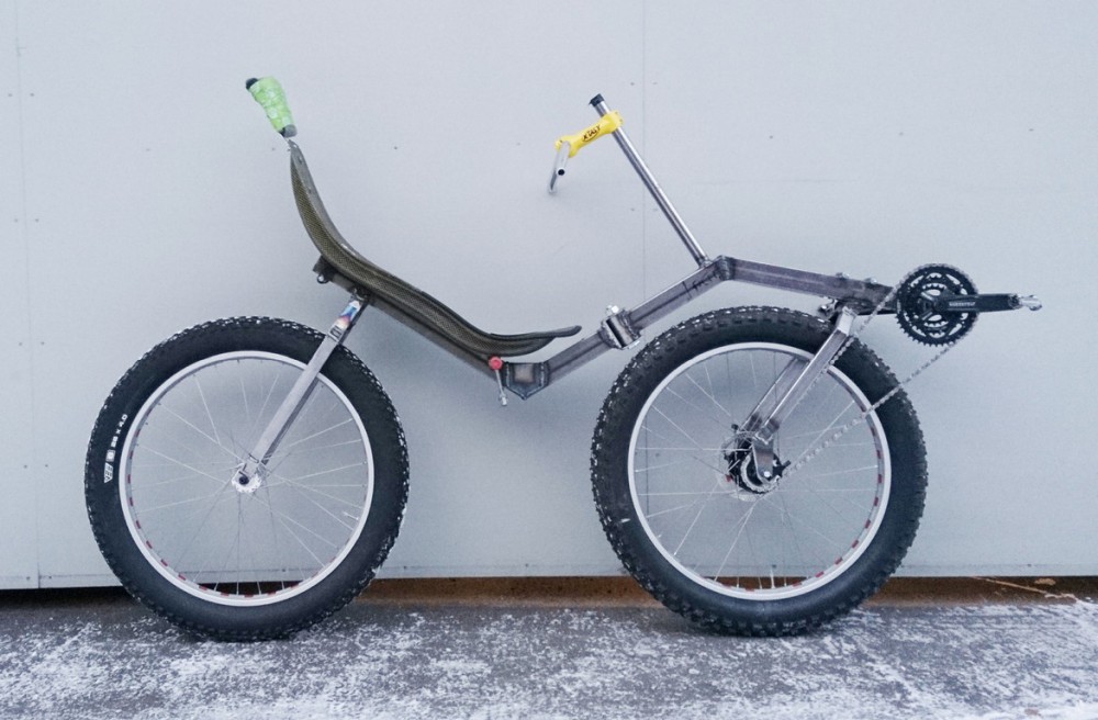

Tapojahan on niin monta kuin jaksaa keksiä :wink:
Äärimmäisen pikaisesti kaivoin foorumilta pari kuvaa malliksi.
Eikun mielikuvitus liikkeelle :D

Jännä tuo ylempi... Periaatteessa kuin Flevossa, mutta jousitusnivel on etupyörän takana ja ketjukin kiertää sieltä? Lisäksi monimutkaisempi linkusto.

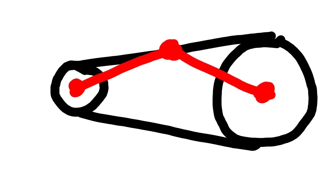

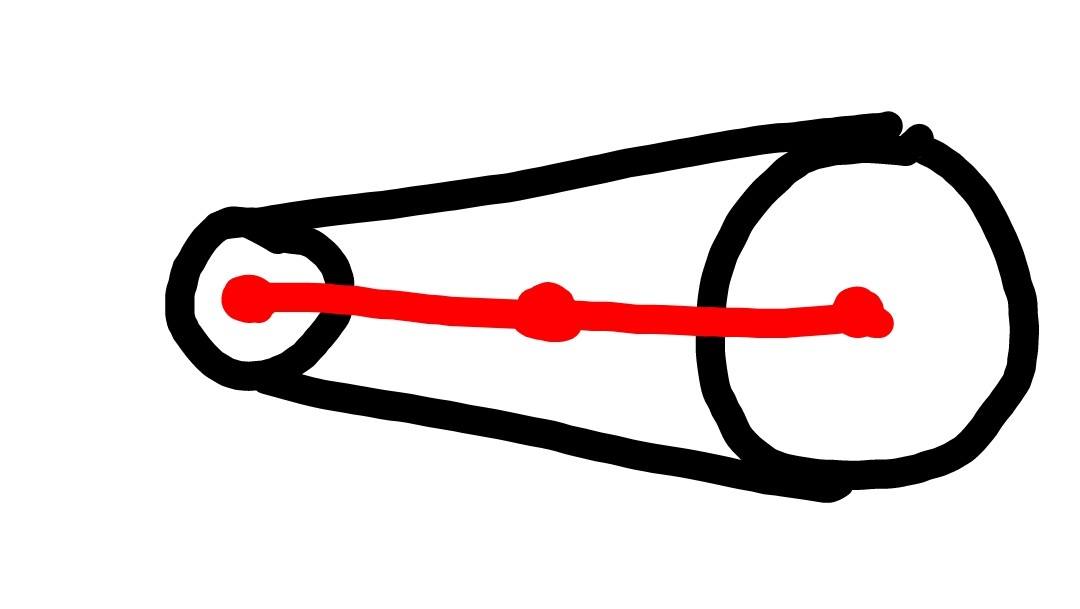

Tätä en kai vieläkään ole tajunnut... pitääkö jousitusnivelen olla ketjulinjalla vai akselien linjalla? Jos miettii kovaa polkaisua, rattaat eivät juuri ehdi pyörimään ja tilanne on sama kuin jos pyörää ja kampia ei olisi akseloitu ollenkaan. Eli nivelen pitäisi olla ketjulinjalla?

Flevossa polkemisen vaikutus joustoon ei ole yksinkertainen.
Kuvassa ketjun vetopuoli on nivelen yläpuolella, eli polkuvoima puristaa jousta kasaan, mutta samalla pystyhkön haarukan vuoksi renkaan vetokitka tiehen venyttää jousta ulospäin. Kokemusta on Flevon jousituksesta ja ketjulinjasta. Enempi vähempi pompottavaa on meno. Toimii kyllä, mikäli polkee pienellä teholla ja ylittelee kymmeniä katukivetyksiä päivässä. Itse jäykistin jousta koko ajan, siihen asti ettei se enää joustanut. Etujousitus on tuon tyyppisessä nojapyörässä aivan turha. Takajousitusta taas kaipaa kyllä. Flevo Raceri onkin tällainen: jousto takana, mutta jäykkä keula.
Ei pidä :mrgreen:
Renkaan vedosta johtuvaa jousituksen muutosta on järkevää kompensoida sallimalla ketjun vaikuttaa jousitukseen, mutta vastakkaiseen suuntaan. Veto ja ketjun jännityshän esiintyvät samaan aikaan.
Pelkän ketjun vaikutusta jousitukseen on helpoin pohtia siten, että ajattelee takarenkaan lukkoon. Tällöin on helppo huomata mitä ketju aiheuttaa joustoliikkeelle.

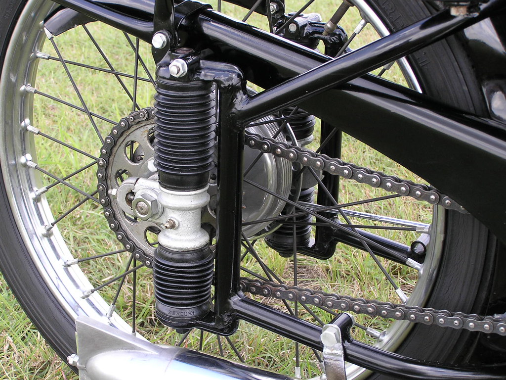

Re: Etuveto + jousitus
Plunger tyyppisessä jousituksessa kejuvoima ja kitkavoima on onnistuttu neutraloimaan hyvin. Tältä pohjalta voit lähteä suunittelemaan etujousitusta, jos sen ehdottomasti haluat.
Paitsi ettei ketjuvoima tuossakaan voi olla eliminoitu kuin ainoastaan yhdessä jousituksen asennossa aivan kuin fillarissa tavallisessa heilurihaarukassa. Kulman muutos on toki pieni eli vaikutus ei ole iso.
Itseasiassa normaalin haarukan saa ketjuvoimien suhteen tunteettomammaksi kuin tuon. Laittaa vaan nivelen siihen kohtaan missä ketju irtoaa eturattaalta. Ei tämäkään tosin täydellinen eliminointi ole, koska rattaat ovat kulmikkaita.
Tai saisihan saman tehtyä tuolla Viljamin esittämällä tavalla, jos liukupinnasta tekee suoran sijaan kaarevan. Silloin taas veto vaikuttaisi jousitukseen.

Flevossa keulan joustoliike on just oikeassa asennossa liikkeessä tulevia epätasaisuuksia ajatellen. Jousitus on erittäin herkkä ja kanttare ylittyy (periaatteessa) todella huomaamattomasti. Tämä toimii, mikäli asiaa tarkastellaan suoraan sivusta kaksiulotteisena. Jos taas asiaa tarkkaillaan 3D tosielämän näkökulmasta, kanttare ylitetään vähän viistoon, vauhti hiljenee ja mukana on ohjausliike, niin silloin akselivälin lyhentyminen ja painopisteen sekä jätön muuttuminen tuo yllättäviä säikäytyksiä tunnelmaan. Extremekokemuksia hakevalle tämä voi olla hyväkin juttu? :D
