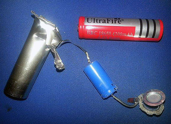

Tuosta Yosesta ei kai kerrota, mitä kennoja akku sisältää?
Viestit: 7579
Re: Nojapyörän front wheel sähköistäminen, mikä paras tuote? (26" ja 700c Raptobike)
Kennot on tottakai parasta chinalaatua. Highpower laatua :wink:
Viestit: 1133
Kunhan ei ole näitä, joissa 18650:n sisällä kelluu lankojen päässä pienempi kenno. Voidaan vielä markkinoida kevyempänä kuin kilpailijoilla :)

Polkumies kirjoitti: 29 Touko 2022, 12:22
Tunnetko ketään, jolle oikeasti olisi käynyt näin. On kovin helppo mustamaalata kilpailijaa tekemällä tuollainen lavastus. En sano, etteikö olisi totta, mutta aina pitää ottaa huomioon myös se mahdollisuus, että paljastusviesti on valheellinen. Aina.
Ajattelepa sen näkökulmasta, joka tekee akkuja parhaan kykynsä mukaan, mutta joku jostain syystä postaa internettiin tuollaisen tyhjiin kuoriin kolvaillun pikkuakun kuvan tämän tuotteesta. Toinen kytkee yhteen sähkömoottorin ja generaattorin ja tekee tällä sähköä.
Huijauksia on tehty maailman sivu, mutta teollisessa mittakaavassa sellaisesta jää kiinni aika äkkiä, jolloin investointi brandiin ja kokonaiseen tehtaaseen menee isolta osalta hukkaan. Miksi siis levittää pelkoa huijauksesta, jota ei voi tunnistaa päältä, jos sellaisen olemassaolosta ei ole muuta todistetta kuin internetissä ollut kuva tai video.
Tämä ei siis ole moite kenellekään, vaan pelkästään ajattelemisen aiheeksi.

Kiinasta ostin joskus jotain keltaisia 18650 akkuja, joiden kapasiteetti piti olla 9800 mAh eli noin 5X standardia parempi, todellinen oli noin 1/5 standardista. Periaatteessa siis helppo tunnistaa huijaus kun kukaan muukaan ei ole saanut tehtyä > about 3000 mAh kapasiteettista 18650 akkua.
Koitin kasailla pikku-akkua pistehitsaamalla. Nikkelinauha oli puhdasta nikkeliä, joka ei pahemmin kärsi korroosiosta, mutta on vaikeampi hitsata. Voin vahvistaa että oli tosiaan vaikeampi, ei oikein tarttunut. Se helpompi-hitsata laatu on käsittääkseni terästä, joka on pinnoitettu nikkelillä.

Kommentoin sarjan toimivuutta - eikä silläkään niin väliä ole, kun 200 eurolla saa viikossa uuden sarjan. Itselläni on Suomesta ostetut akut ja yksi itse kasattu. Akkukennojen merkkiä tai mallia ei tosiaan kovin mainostella Yosepowerilla, joten ne voi olla mitä vain. Siksi kerroinkin vaihtoehdon Saksasta. Ei sekään mitään takaa, mutta on ainakin helpompi hoitaa takuuasioita.
Huijauskennojen videoita on netti täynnä: https://www.youtube.com/results?search_query=fake+18650 - kaikki tuskin ovat huijauksen huijausvideoita.
