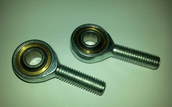

Kuinka paljon trikessä on merkitystä pallonivelien laadulla? Kuluuko huono heti löysäksi?
Hinnoissa on nimittäin aikamoisia eroja. Halpiksia saa Kiinasta kymmenesosalla siitä hinnasta, mitä nivel maksaa Suomessa.

Kiinasta kun tilaa, niin laatu on mitä sattuu tulemaan. Voi olla ihan kelvollisia, mutta voi olla ala-arvoisiakin.
Itse olen luottanut paikallisen kivijalan 10x hintaan, kun voi käydä valittamassa, mikäli laatu ei vastaa odotuksia.
Tilaa ihmeessä kiinan halpikset, niin saadaan kokemuksia. Laita myyjän nimi näkyviin.

Itse tilasin Kiinasta (Aliexpress) noita halpoja palloniveliä (nivelvarsia), kun niitä tuli 1CV:hen yli 30 kpl...
Osassa oli jo uutena klappia enemmän kuin toisissa, mikään ei ollut välyksetön. No siellähän kolisevat :D .
Olivat halpoja kuin saippua, ajatus oli että jos 1CV:stä tulisi kelvollinen, niin sitten voisi investoida parempiin.
Ensimmäinen noin tuhat kilometriä on mennyt noillakin, mutta tosiaan äänettömät eivät ole...
Nuo mun ovat 8 mm kierteellä + reiällä, kun normaalisti kinnereissä on 6 mm.

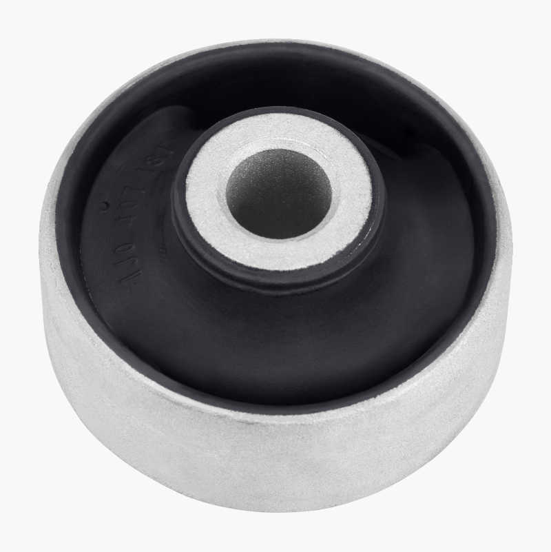

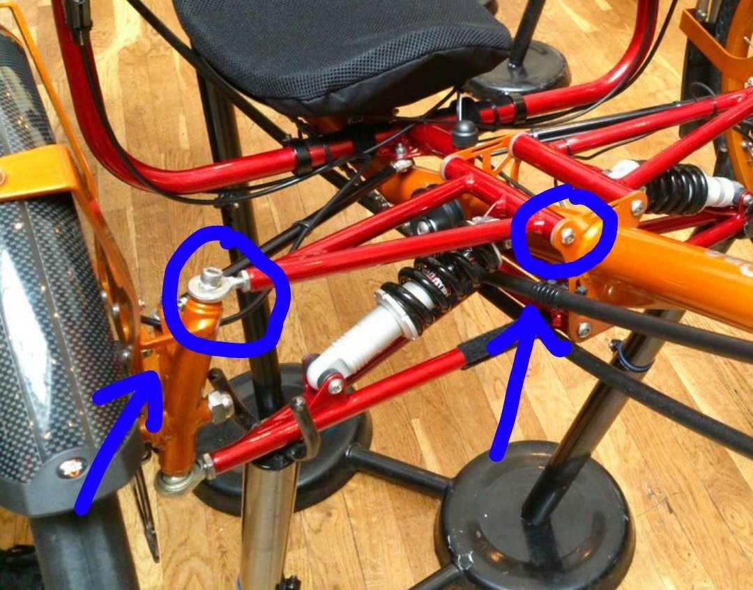

Minkälaisilla elastomeerinivelillä voisi toteuttaa A-tukivarsien nivelöinnin trikessä?
Näissä tarvitaan kuitenkin aika reilua liikerataa, jos jousitusta on 10cm, ja ohjausakselin päässä kahteen suuntaan. Rungon pään nivelöinnin voisi toteuttaa tosiaan kuvan ratkaisun sijaan myös kahdella pallonivelellä A:n "jalkojen" päistä.
Joku tällainen vaakatasoon kiinni runkoon ja A:n jalka reikään kiinni? Salliikohan tällainen 20 asteen liikkeen?

Ensin tuntuisi loogiselta laittaa tuo reikä menosuuntaan, mutta sitten jousitusliikkeen pitäisi tapahtua reiän ja pultin välissä, mikä varmaan hioisi taas löysää tähän väliin.

Ei tuo sisäholkki saa pyöriä pultin päällä. Tai saa jos tykkää kolisevista ja lonksuvista välyksistä.
Kumipuslilla saadaan autoissa yllättävän isoja liikeratoja ja halutessaan moneen suuntaan. Puslan halkaisijaa kasvattamalla liikerataa saadaan suuremmaksi, koska joustavaa ainetta on enemmän.
