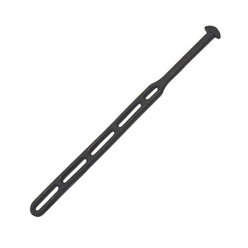

Jorin naruperässähän on kumit, jotka hoitavat jousen homman. Narut kulkee kumien kautta.
Viestit: 4918
Re: Vaijeri haarukaan
https://www.biltema.fi/veneily/veneen-k ... 2000031381 Heti tuli mieleen lepuuttajalista. Hyvä ideana , tosin ei varmaan vaijerin kansa toimi . :?: :?: :?: :?:

Biltemassa on myös erilaisia kiinnitysjousen nimellä olevia kumeja joihin köysi pujotetaan.

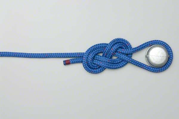

Joustamatonta / vähäjoustoista köyttäkin on, dyneemakuituiset. Alle prosentti joustoa, 6mm kestää 1500kg. Pleissaus on tietysti hankalampi verrattuna vaijerisakkeleihin.
Viestit: 1133
samuel kirjoitti: 27 Heinä 2022, 16:21
Narun voi myös solmia. Esim kahdeksikkosolmu säilyttää kai 80% narun vetolujuudesta.
