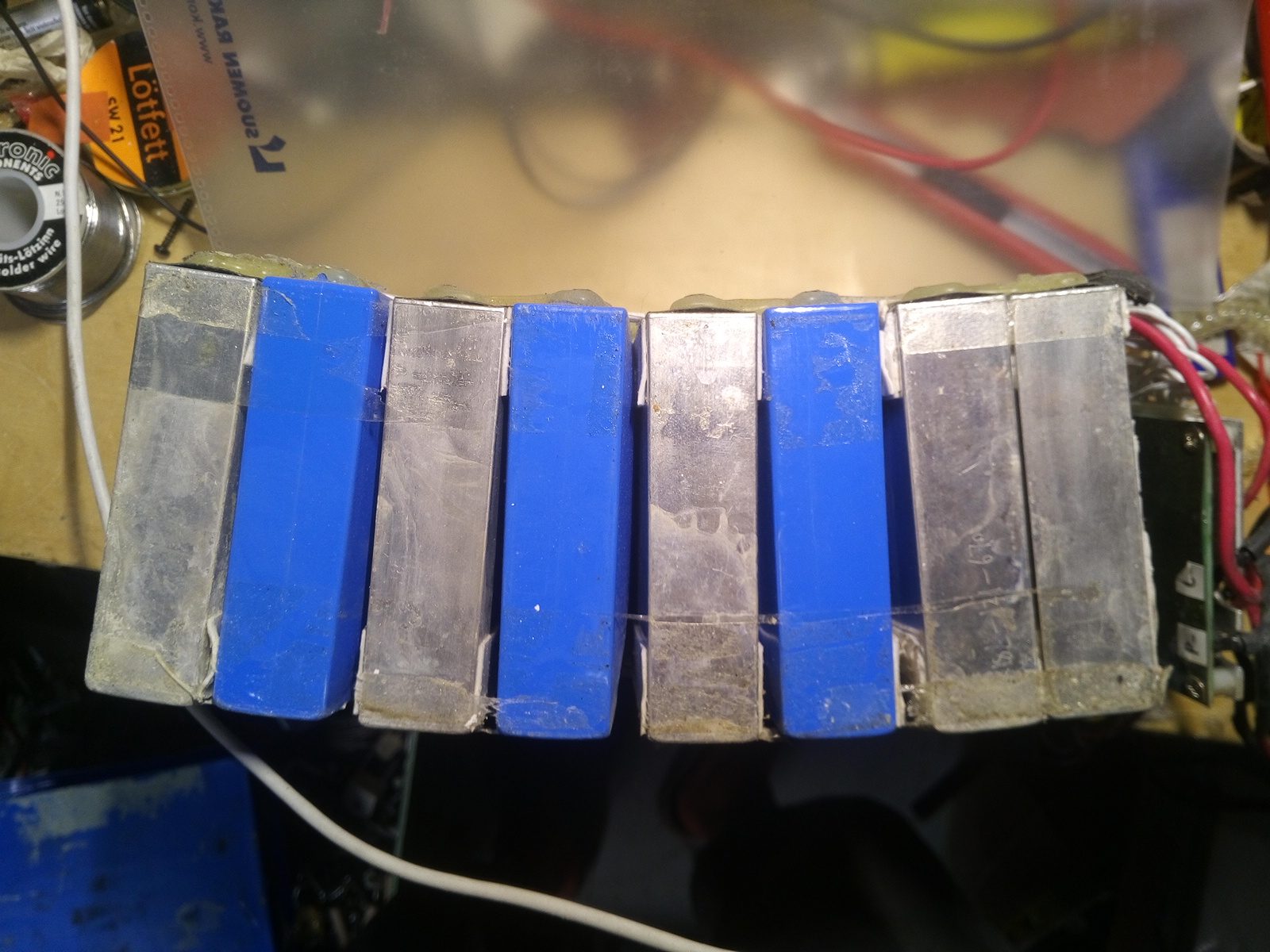

Akkupaketeista purin kuoret pois että pääsen kennojännitteitä mittaamaan. Mitä on mahtanut kasaajalla olla mielessä kun on pitänyt noin tiukkaan vetää hitsaukset että välitoffot painaa akun mutkalle. Lisäksi on eristeistä säästetty ettei joka kennossa ole kelmua.
Ja jos kellään on 16s life-laturia myytävänä niin voi ilmoittaa.

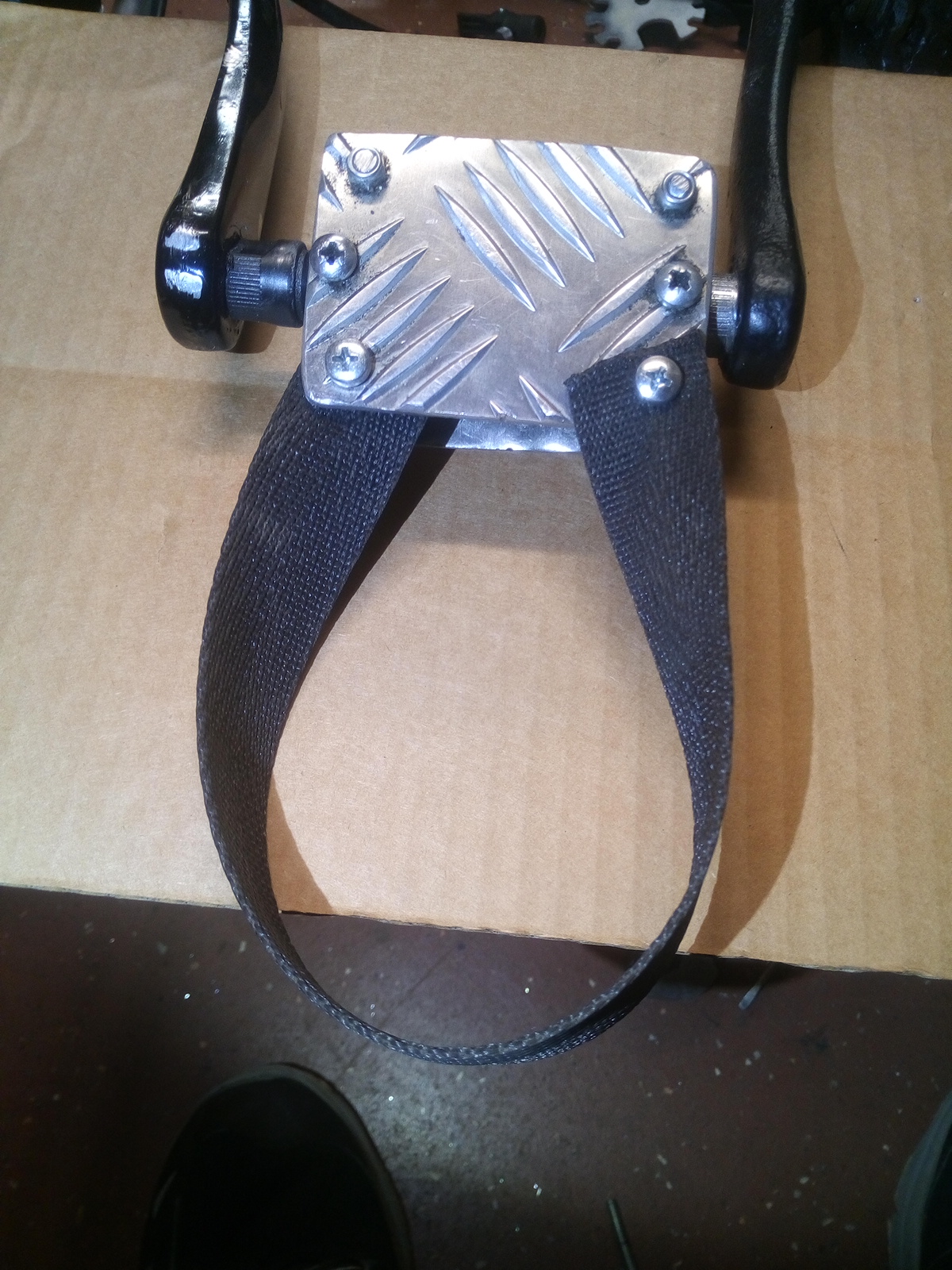

Moottorivanne on toistaiseksi vaihdettu normaaliin siksi aikaa kun laturi tulee ja kennotestaus etenee.

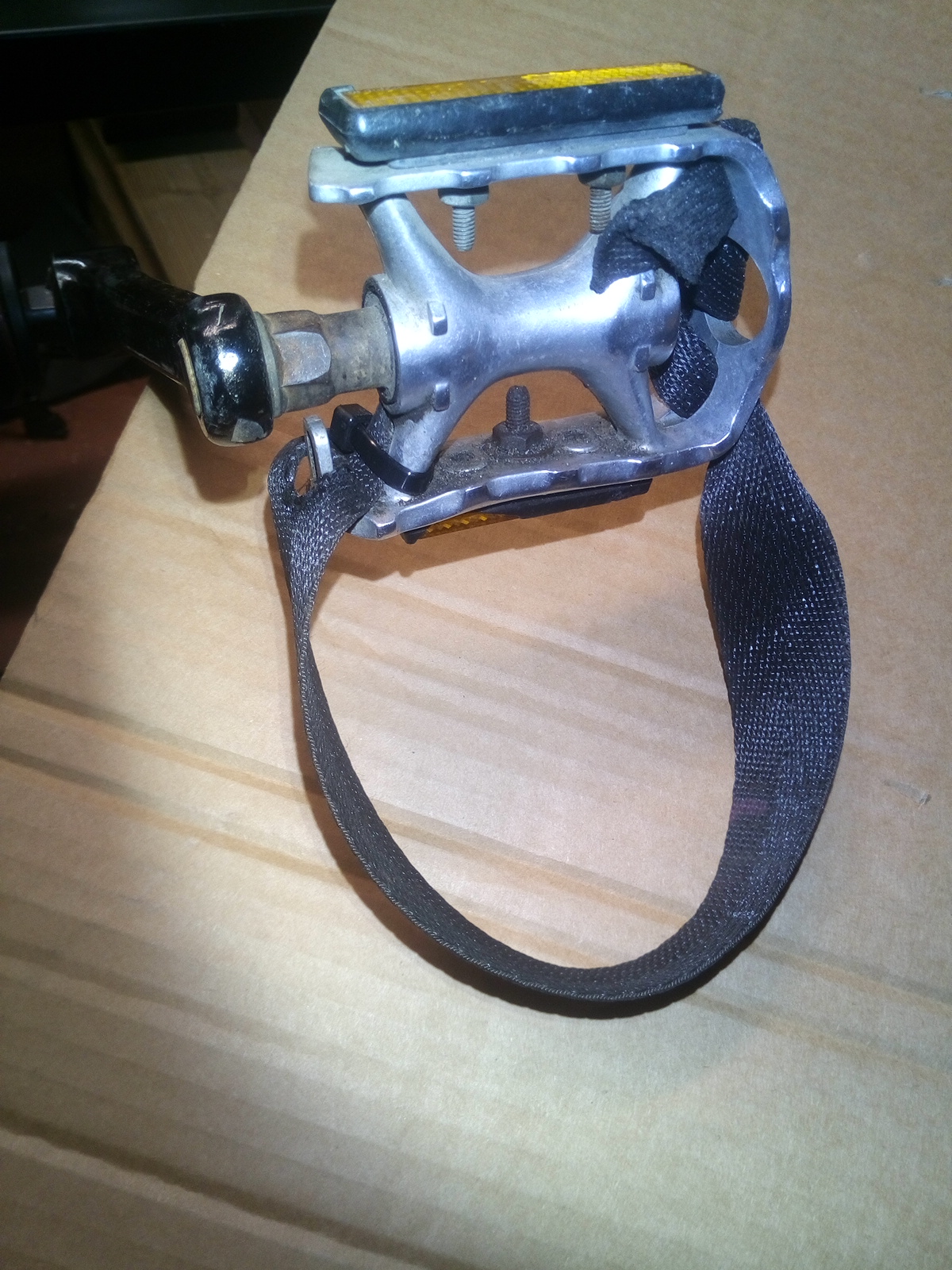

Lenkeillä on alkanut reisiä hapottamaan kun joutuu jalkoja pitämään polkimilla.
Ekaksi mietin varvaskoukkuja mutta kun niitä ei ole varastoon siunaantunut niin TMn ideasta otin vaarin ja pikapatenttina laitoin remmilenkit kantapäille.

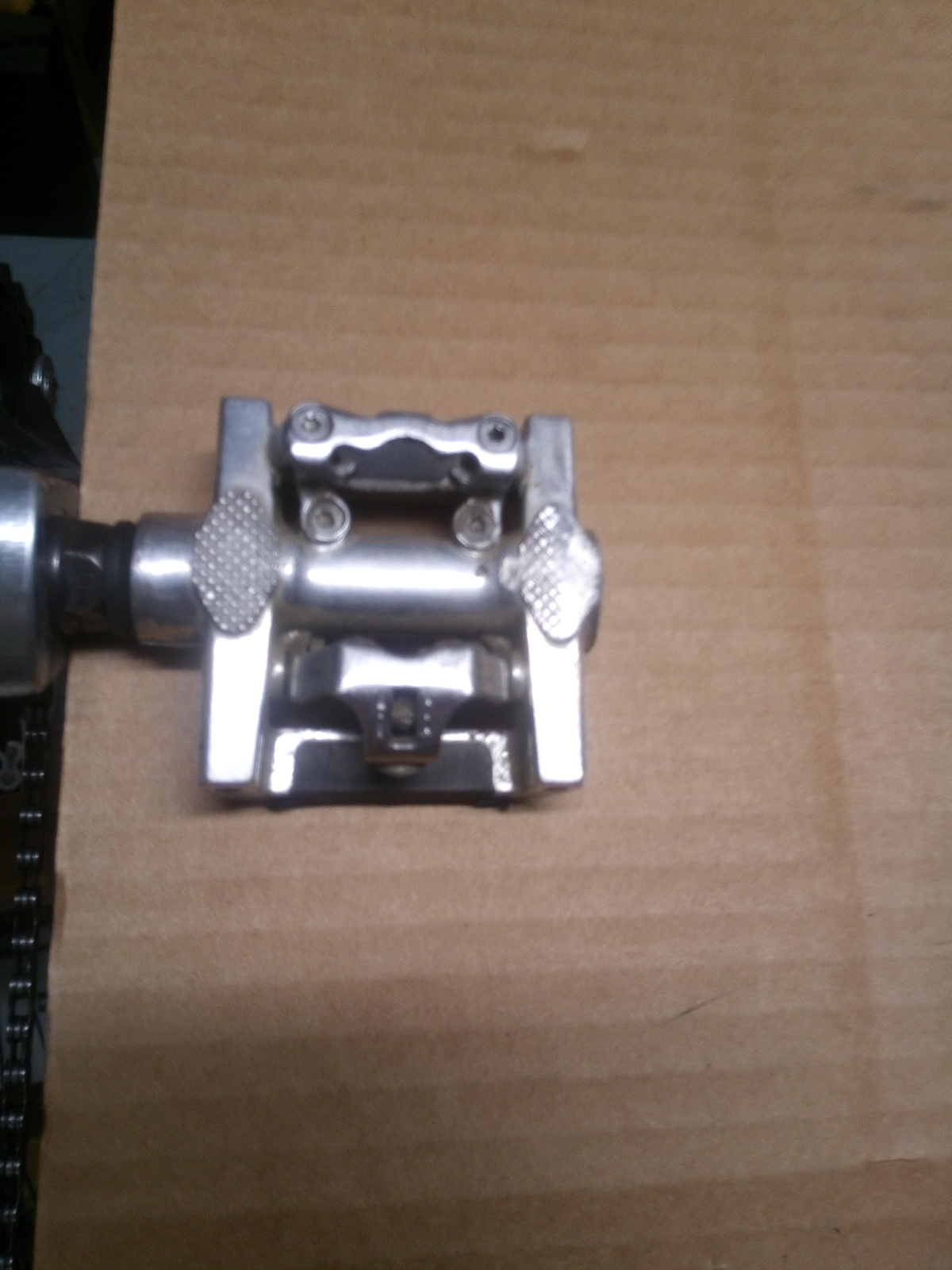

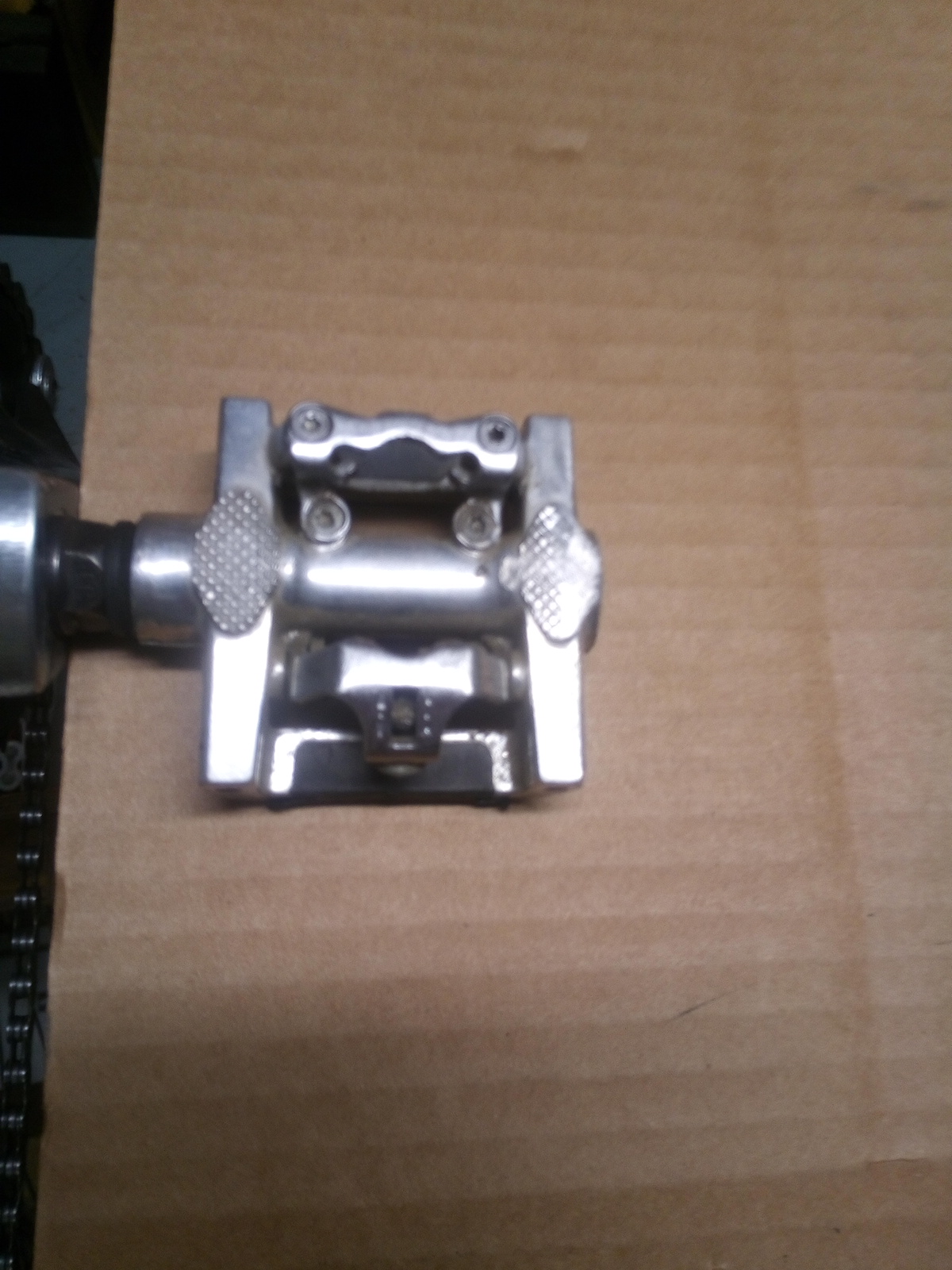

Oikeaan polkimeen saisi normaalin lukkopolkimen, mutta vasemman kanssa joutuisi luultavasti soveltamaan.
Poljinrunko on 87mm leveä, normi lukkopoljin on toista senttiä kapeampi. Pitää hommata extra poljin jonka voi tieteen nimissä uhrata kokeelle.

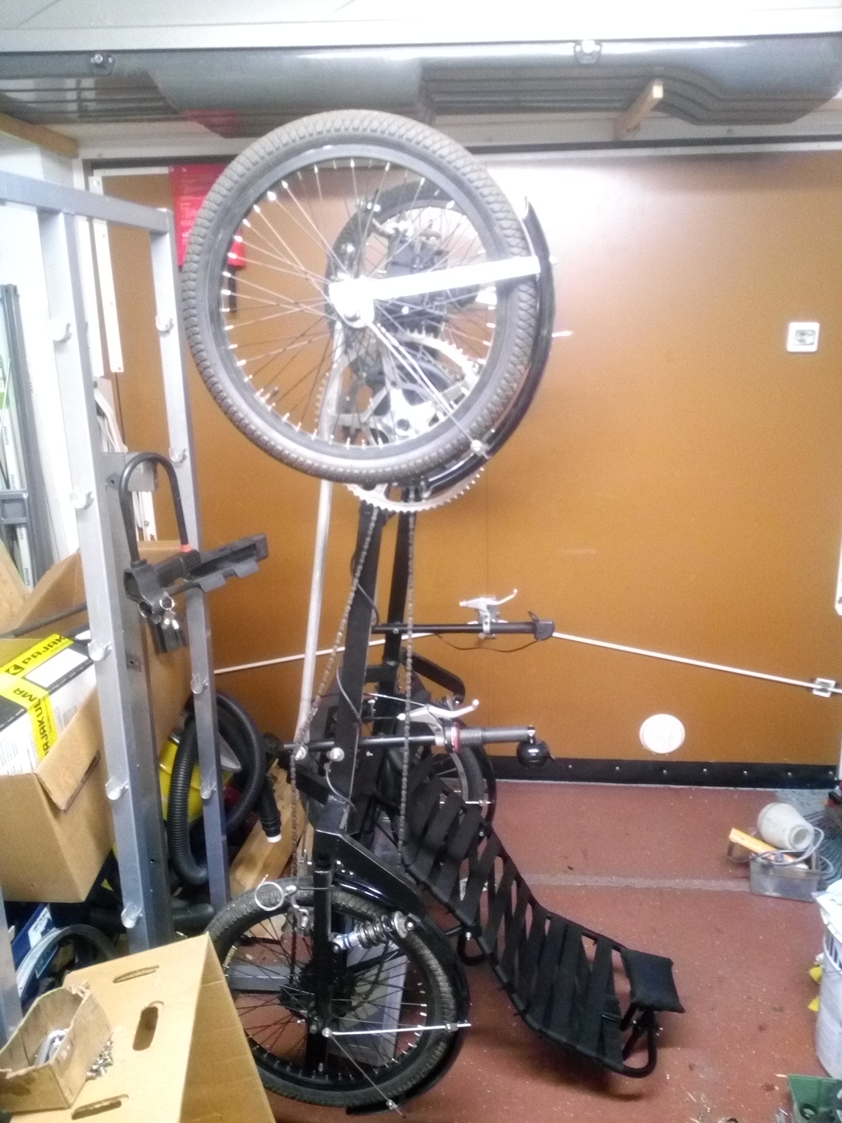

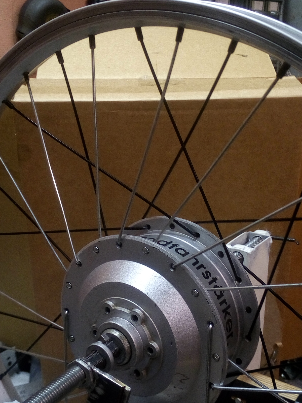

Sitten saa kuvasta etsiä onko pinnauksessa mitään ihmeellistä :D
Vajaan tunnin laittelin pinnoja ja sain vanteen aika suoraan.
Sitte kävin hakemassa muksun treeneistä ja palasin tekemään pinnauksen loppuun, kele!
Että näin tänään täällä....
Viestit: 7580
Re: SH32:n uusi aikakausi
Ennakkoluuloton puolaus :D

"Herran haltuun!" Sanoisin tuosta pinnauksesta.
Pinnauksesta on olemassa asillista tietoa jos vain kiinnostaa. Tapsa.
Viestit: 1561
Tapio.Ängeslevä kirjoitti: 20 Syys 2022, 06:04
Juu, ohjeet luettu ja videoita katottu sekä Nallen pinnausiltamassa istuttu. pinnat on nyt vaihdettu ristiin. Eka pinnauskierros tuotti tuloksen että pinnat on liian pitkiä spoke calculatorista huolimatta. Vaihdoin toisen puolen pinnat lyhyempiin jotka onnekkaasti tallista löytyi. Siinä sitten moka tuli :D

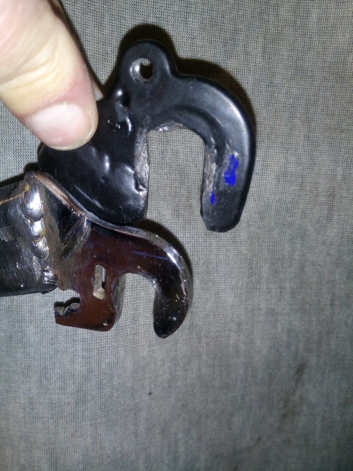

Vaihdan uudet hahlot moottorihaarukkaan eli oikeaan takahaarukkaan. Ilmeisesti 1kW moottori on päässyt pyörähtämään ja on syönyt hahlon 15mm kokoiseksi.
Samalla saa korjattua pienen harituksen, tai ainakin samansuuntaiseksi päättämäni keskilinjan kanssa.
Josko saisi paremmin rullaamaan kun saa renkaat osoittamaan samaan suuntaan.
