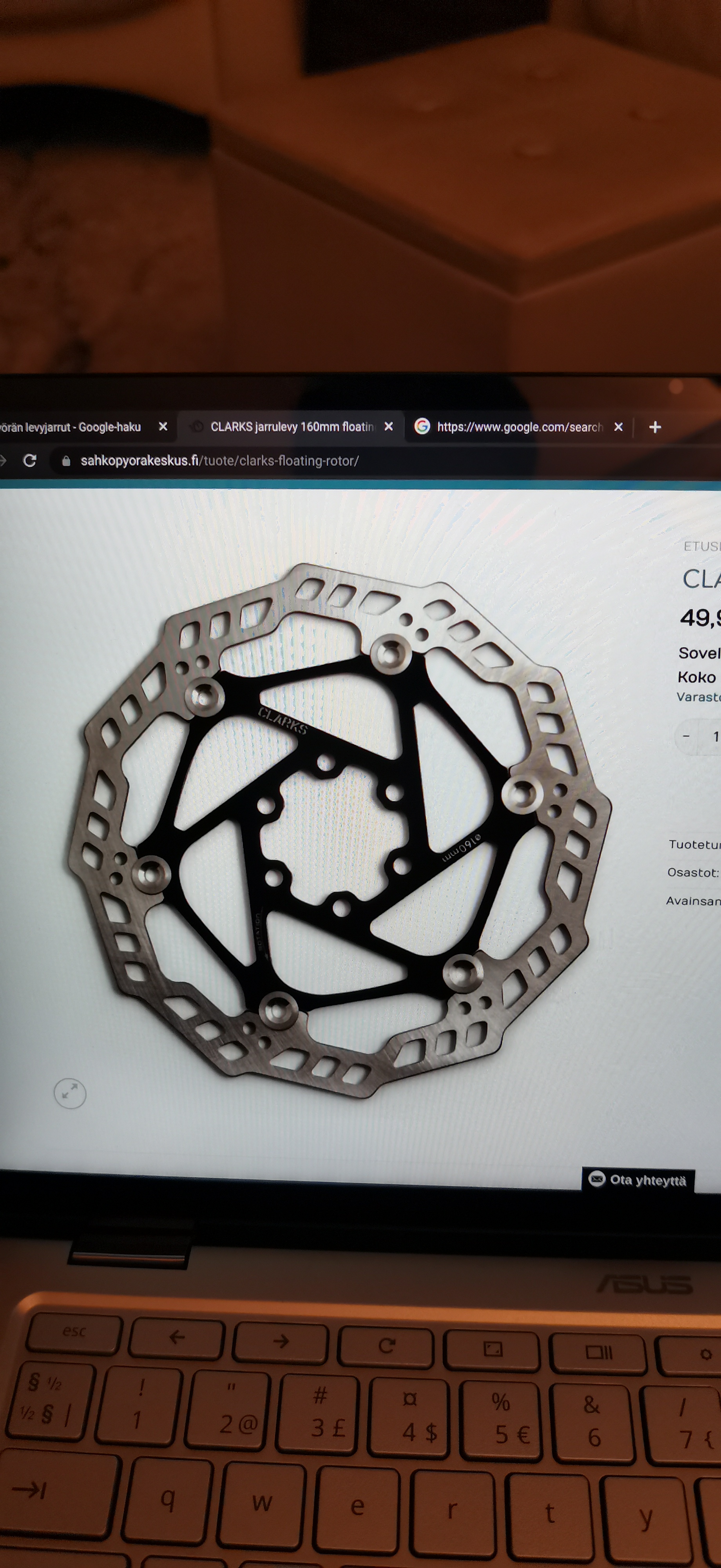

Paraneeko jarrut jos vaihdan levyt?

Riippuu siitä mitä tarkoitat paranemisella.
Jarrutusteho tuskin nousee pätkääkään jos sitä meinaat, mutta muut ominaisuudet voi muuttua.

Juuri tuota tarkoitin! Mitä ovat nuo muut, ominaisuudet.
Tälle rakenteelle luvataan, seitsemän hyvää ja kahdeksan kaunista. Mutta onko niillä mitään käytännön merkitystä loppupelissä.
Minä olen joskus joutunut käyttämään jarruja niin rajusti että jarrulevyt, sinistyivät.
Silloi piti yli 75km/h saada vauhtia pois kun Peräkärry oti heijarin. Pysyin tiellä. Säikähdin kyllä. Peräkärry oli sillon, bop-jak.
Kerra olen kokenut Peräkärry heijarin autonkin kanssa. Sillon vedin pikapilla, auto traileria jonka kyydissä oli henkilö auto.
Tuosta tilanteen korjauksesta on olemassa monen laista neuvoa. Mutta minä sanoisin että ainut oikea on saada vauhtia pois hallitusti...

Tuo jarrulevyn rakenne on saman tapainen kuin mp:ssä käytetään . Niiden hyvä ominaisuus on estää lämmön siirtyminen navoille . Joka katsotaan kyllä hyväksi plussaksi .
Itsellä kun on näitä , niin ne ei sovellu ainaskaan kun toiselle puolelle napaa. Eli kakspuoleiseen käyttöön vanhemmat mallit ei ainaskaan soveltunut . Paitsi ne halkasialtaan pienenmät , jotka taas rakenteelta olivat aika kehnot . Alumiini runo pakkas vääntyyn . 203mm on eri asia.
Muut ominaisuudet on mm. kulutus kestävyys ja lämmön sietokyky.
Itse en ostaisi jos ei ole muuten tarvetta vaihtaa levyjä vaikka halvalla saa.

Lämmön sietoo pitäs olla kyllä riittävästi . Kulutukseen taitaa vaikkuttaa monet tekijä , ensinnäkin jarrupalat , toiseksi levyn halkaisia, sekä kuinka paljon jarruja käyttää . :lol: :lol: Itse ajoin etujarruilla noin 20th. kilometriä , ne ohuet kuin leikku terät . Takimmaisilla en päässyt kuin ensinmäisen kesän , kun olivat pienenmät ja hennonpaa rakennetta. Runko väänty niistä aika äkkiä . Eikä tollasta alumiinirunkoa levyssä paljon oijota.Siksi vaihdoin nekin 203mm , sit kestäneet tähän kesään .
