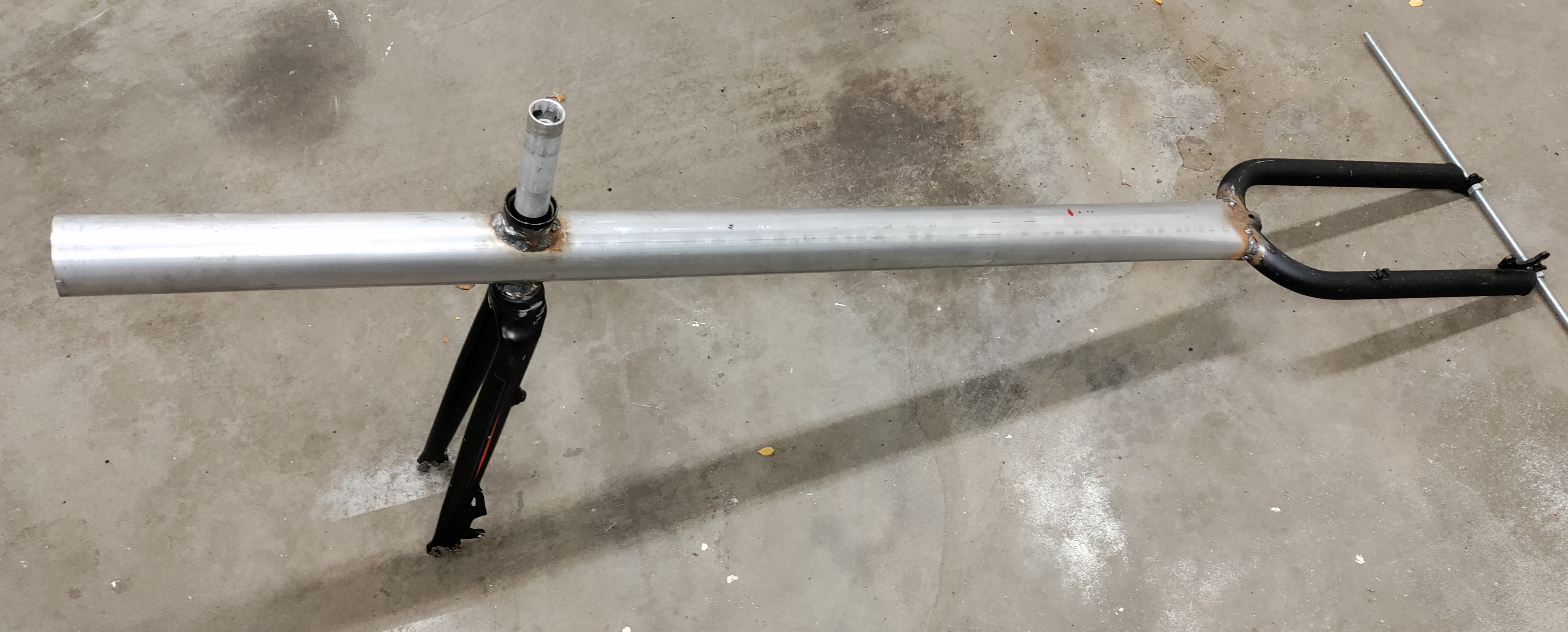

Tällaista alkoi syntymään:
Onpa yksinkertainen runko rakentaa. Tähän tulee tilaa leveille talvirenkaille, napavaihde ja ketjunkin yritän piilottaa säältä suojaan.

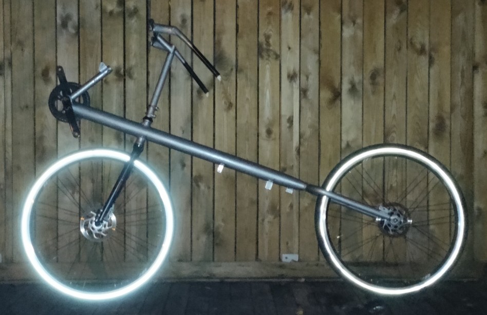

Nyt on maali pinnassa ja sisälle laitoin pellavaöljyä ruostesuojaksi. Painoa on rungolla yksinään 4,5kg. Ei taida tulla tästäkään mikään keijukainen napavaihteineen kaikkineen.
Viestit: 1133
Re: Tikkurunkoinen talvipyörä
Alkaa hahmottumaan. 14,9kg kuvan kunnossa... :roll:
Jarruletkut ei tietenkään riitä ja tuntuu hassulta maksaa puolet koko jarrun hinnasta pelkästä pidemmästä letkusta ja siihen vaihtamisen vaiva päälle... saako jostain valmiina hydraulisia jarruja esim. 200cm letkulla?
Löysin yhdet Magurat 220cm letkulla, mutta näissä letku lähtee kahvasta hölmöön suuntaan tähän nojakkiin asentaessa.

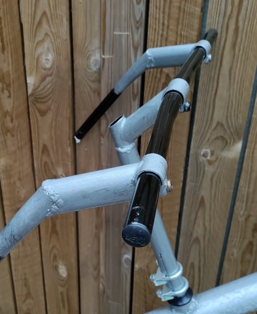

Ohjaustankoa yritin kuvasta zoomailla, että miten toteutettu. Onko "kädensija"putkiin hitsattu kiinni modatut entiset ohjainkannattimet/barendit, joilla kiinnitys poikittaisputkeen? Vai onko kokonaisuudessaan uutta tavaraa?
Poikittain menee normaali suora tanko, siinä on kiinni nousukahvat ja nousukahvoihin on hitsattu puolikkaat suorasta tangosta.
En löytänyt valmista tankoa muualta kuin Amerikasta, eikä kiinnostanut tuplata projektin hintaa tilaamalla sieltä :)
