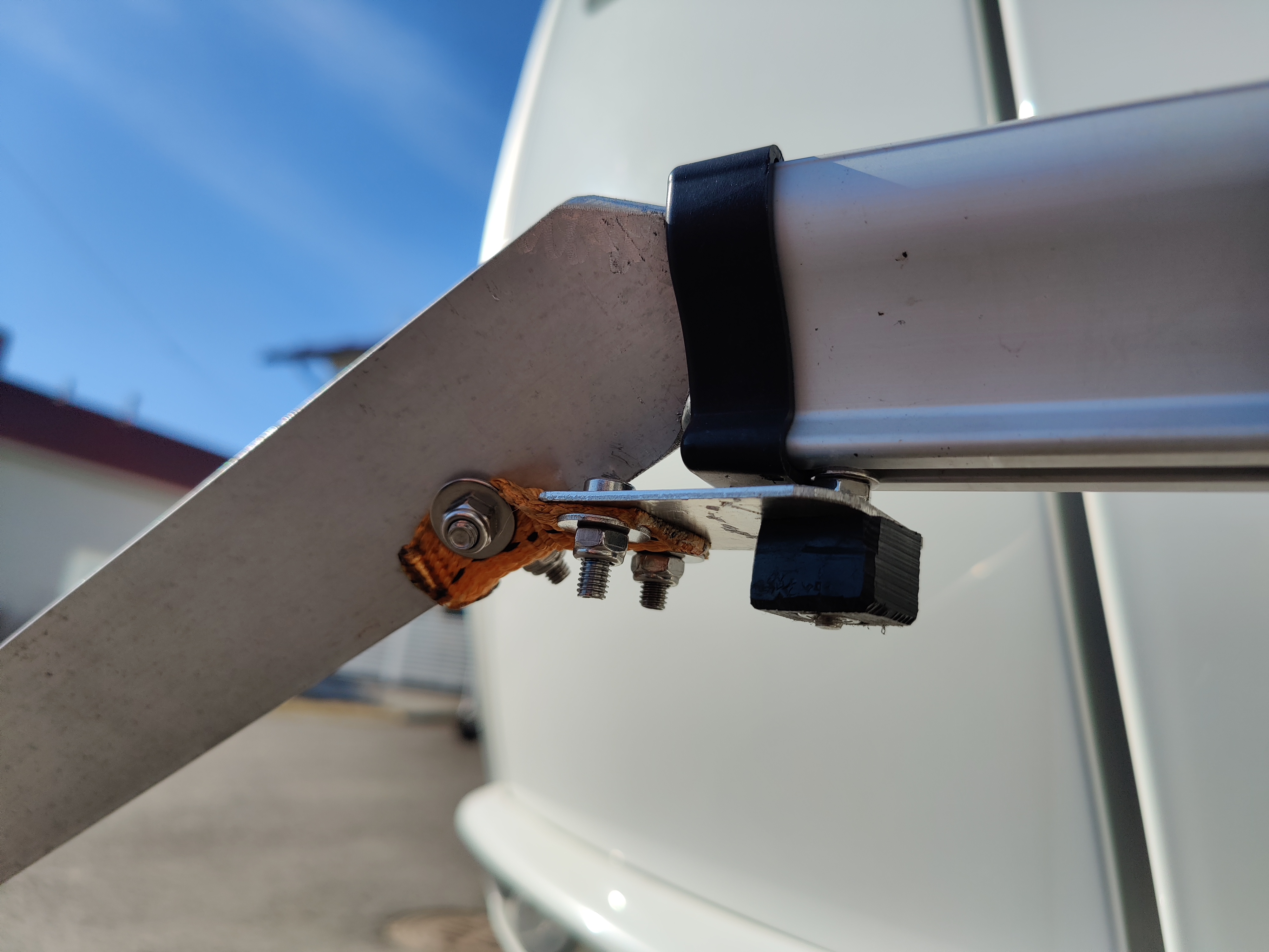

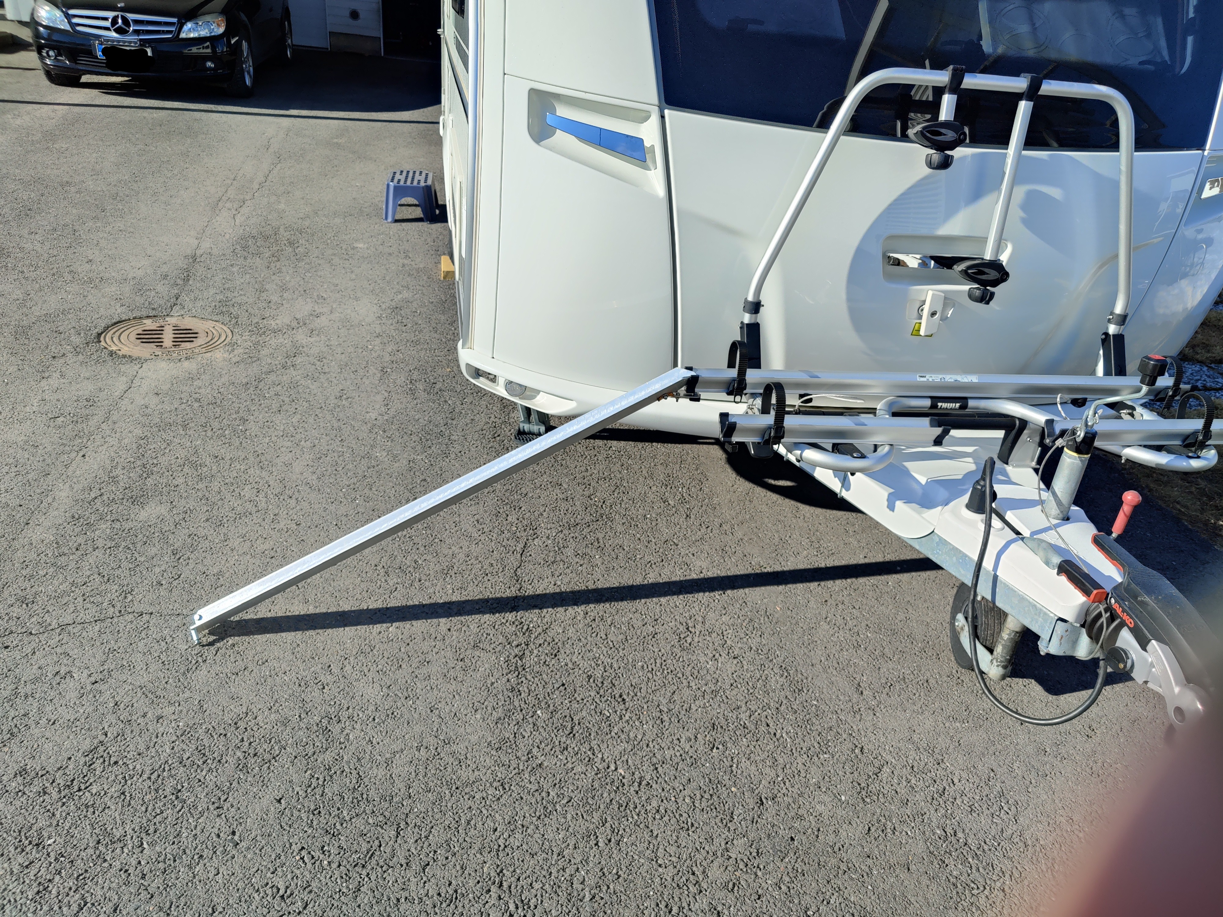

Pyörätelineeseen rakentelin lastausrampin, ettei tarvi yhdellä kädellä pyöriä nostella. Luiskahduksenestokiinnitystä tein monta versiota, mutta tämä nahkasaranaversio oli vasta toimiva.
Mustat sormiruuvit tein neliskanttisesta lukkokantamutterista ja pom levystä. 6mm reikä läpi ja 10mm terällä upotus ja prässillä neliömutteri pyöreään reikään. Hyvä tuli.

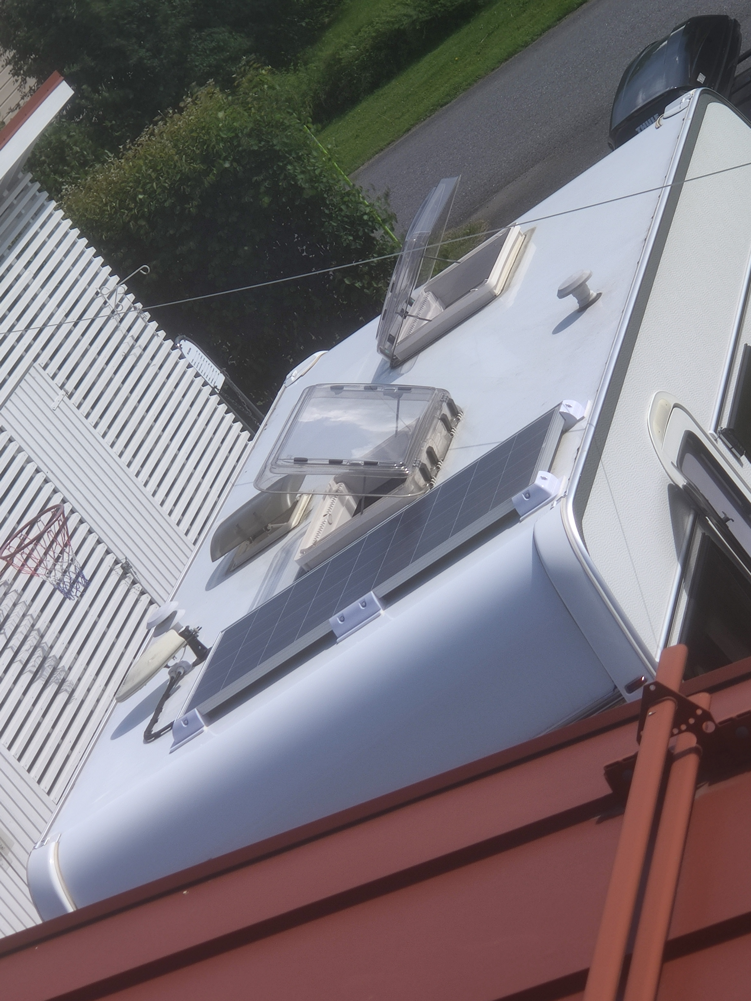

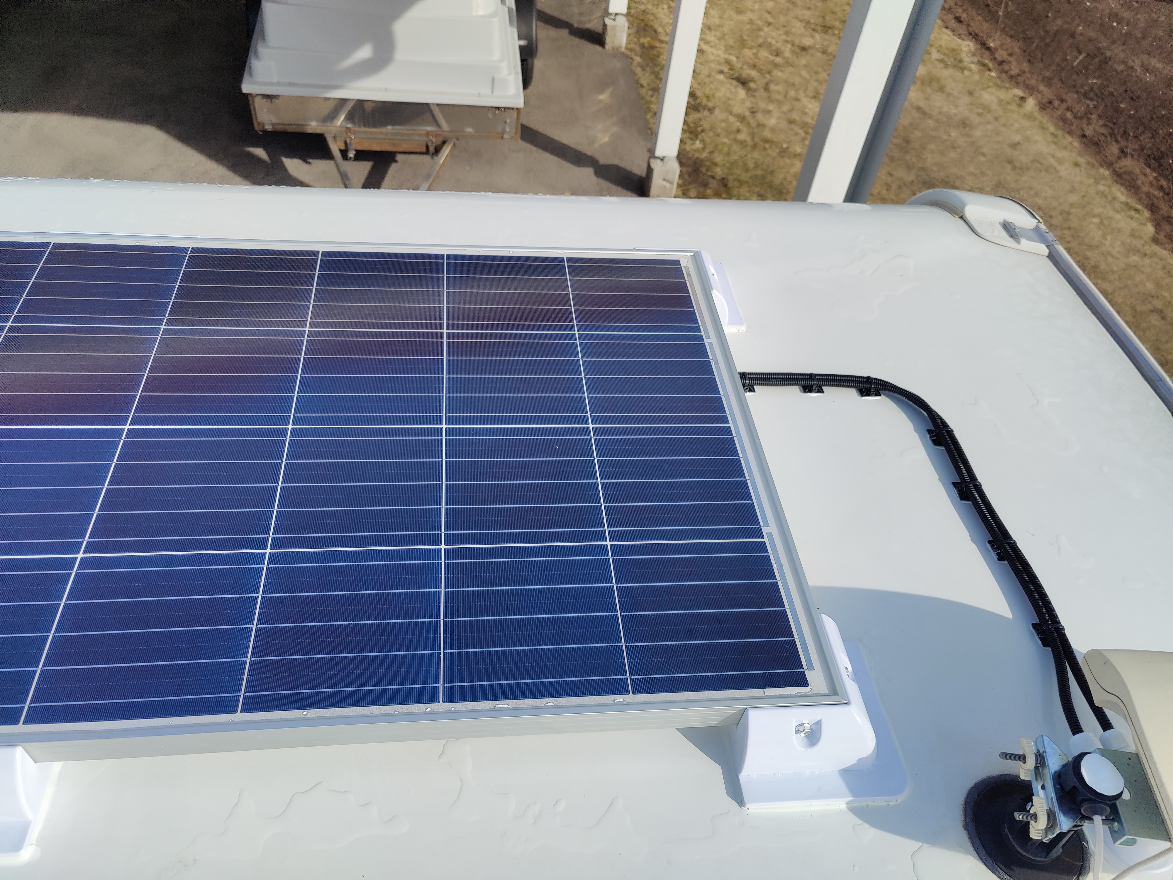

Vappuna saatiin paneeli liimattua kattoon. Huono kuva, ei näe kokonaisuutta, mutta kattoluukusta ei saanut parempaa.

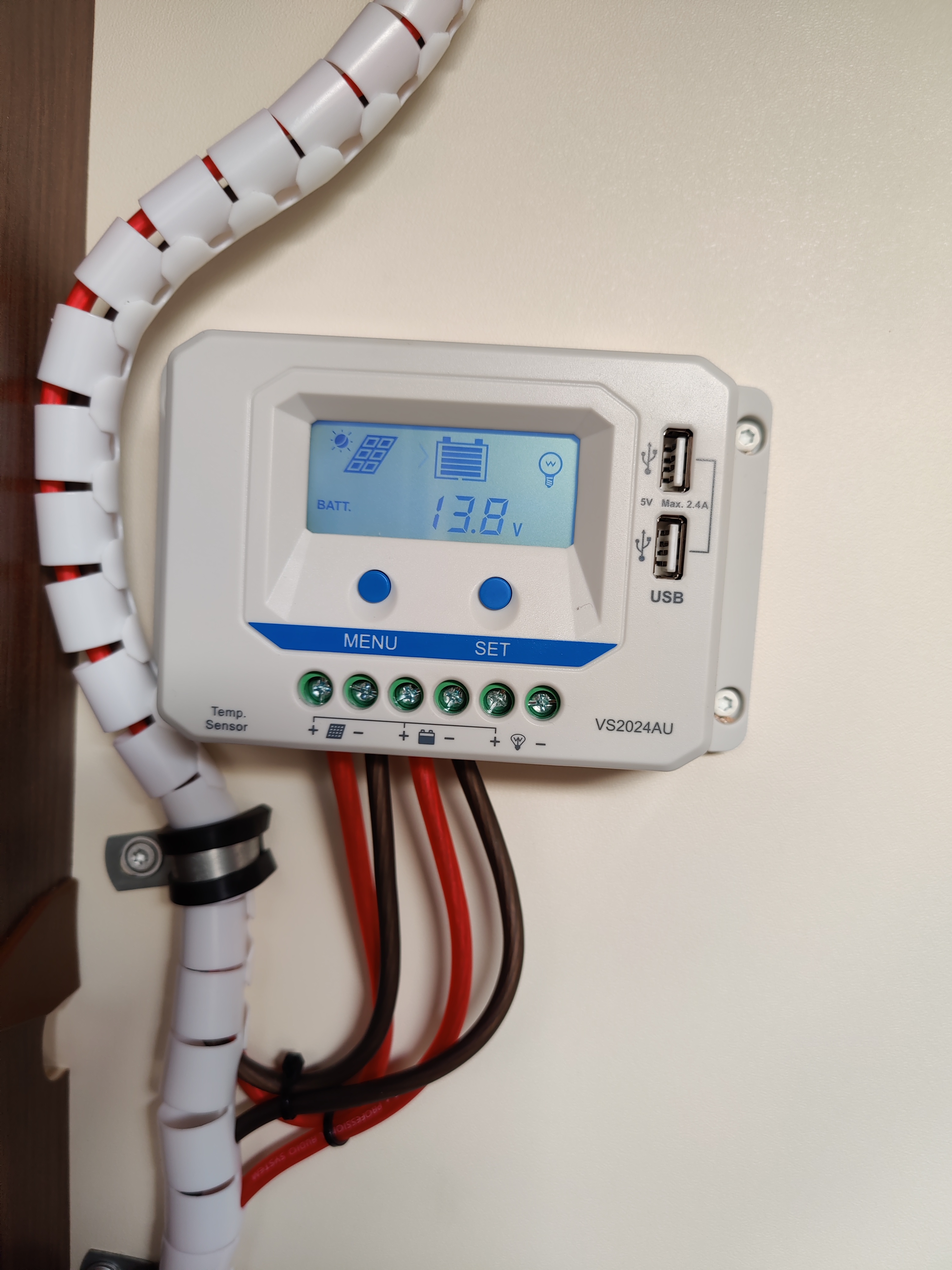

10 tuntia vuorokaudessa pysyy tällä hetkellä akun lataus 13,8 voltissa ja aamu- sekä iltahämärässäkin pari tuntia yli lepojännitteen. Saa nähdä miten tositoimissa kuormitettuna käy?

Nyt on parin kuukauden kokemus aurinkopaneelista, ja se on ylittänyt odotukset reilusti.
Paneeli on siis 160w ja nimellisjännitteeltään 18V. Suorassa auringonpaisteessa ilman kuormaa jännite nousee 22 volttiin, mutta kuormituksessa jännite tippuu 14 volttiin. Eli vaikka pwm säädin on vanhanaikainen, niin sillä ei ole juurikaan merkitystä, koska 14v on juuri oikea jännite 12v akun lataukseen. Säätimen ei tarvi tehdä oikeastaan mitään.
Akkuja on kaksi kappaletta.
Ensimmäinen pääakku on 12v ja 100ah, tällä käytetään 12v järjestelmää. (valot, vesipumppu, wc huuhtelu, tv, liesituuletin, jäähdytys/lämmitys puhaltimet, tupakansytytinlaturit kännyköille sekä tableteille)
Toinen on 12v ja 80ah, tällä tuotetaan invertterin kautta 230v. (bluetooth kaiuttimen/radion lataus, kännyköiden pikalataus, sähköhammasharjan lataus ja akkuporan lataus)
Todella hyvin on sähkö riittänyt, niin reissussa kuin kausipaikallakin, vaikkei joka päivä ole aurinkoista ollutkaan. Pilvisellä säällä lataa kohtalaisesti ja jopa vesisateellakin pientä latausta tapahtuu.

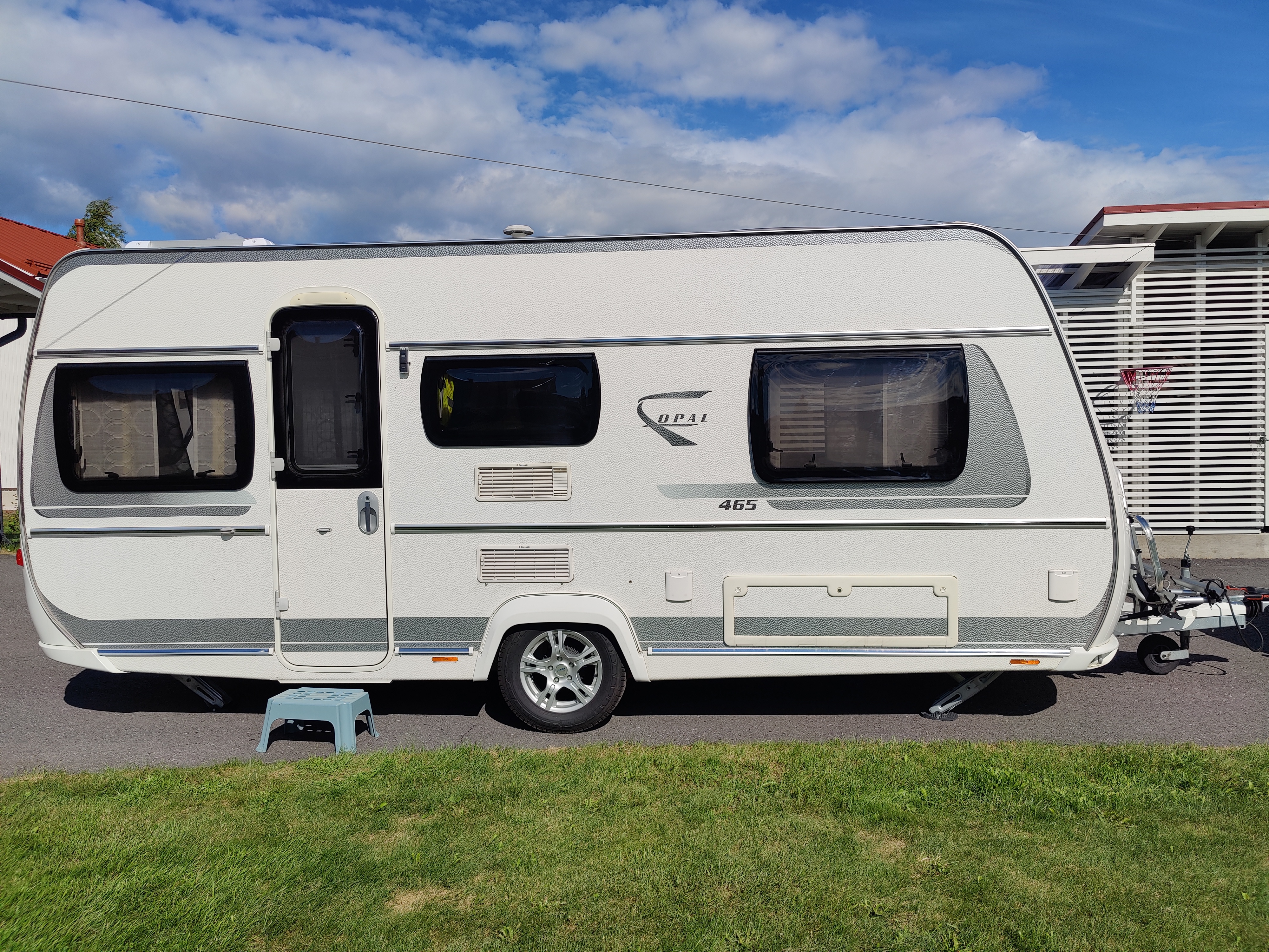

160w paneelin mitat ovat kiinnitysjalkojen kanssa noin 750x1500mm. Vaunun kattohan on iso, mutta kaiken maailman kattoluukkuja, antennin läpivientejä, liesituulettimen torvia ja lämmppärin pakoputkia täynnä. Yhtään isompi paneeli ei ois mahtunut, mutta toinen samanlainen 160w paneeli mahtuisi lisäksi.
Nestekaasujääkaappi on. Kuluttaa kaasua noin (11kg) pullon kuukaudessa. Viime kesänä vaunun etuteltassa oli kakkosjääkaappina 40 litran kompressorikylmälaukku. Tolppasähkön kwh mittarista oli vaikea seurata sen sähkönkulutusta, eli aika vähän vie. Pitää vielä testailla sen käyttöä aurinkosähköllä.

Nyt heti vuoden viiveellä sain otettua paremman kuvan.
Toinen samankokoinen paneeli ehkä mahtuisi just ja just kattoluukkujen väliin, mutta ei sille oo oikein tarvetta, kun pullonkaulaksi muodostuu akut. Tällä hetkellä 2 x 100Ah 12v akut ja ne eivät kykene varastoimaan sähköä niin paljon kun paneeli tuottaa. Loka-maaliskuiden välillä tarvis ehkä lisää paneeleita, mutta silloin matkailu tai mikään muukaan ei mua innosta pimeässä pohjolassa.

Katon tasaisen osan pituus on melko justiin 4 metriä.
Vaunun valmistaja on Fendt. Erikoinen tuotevalikoimavalinta, traktoreita ja matkailuvaunuja :D

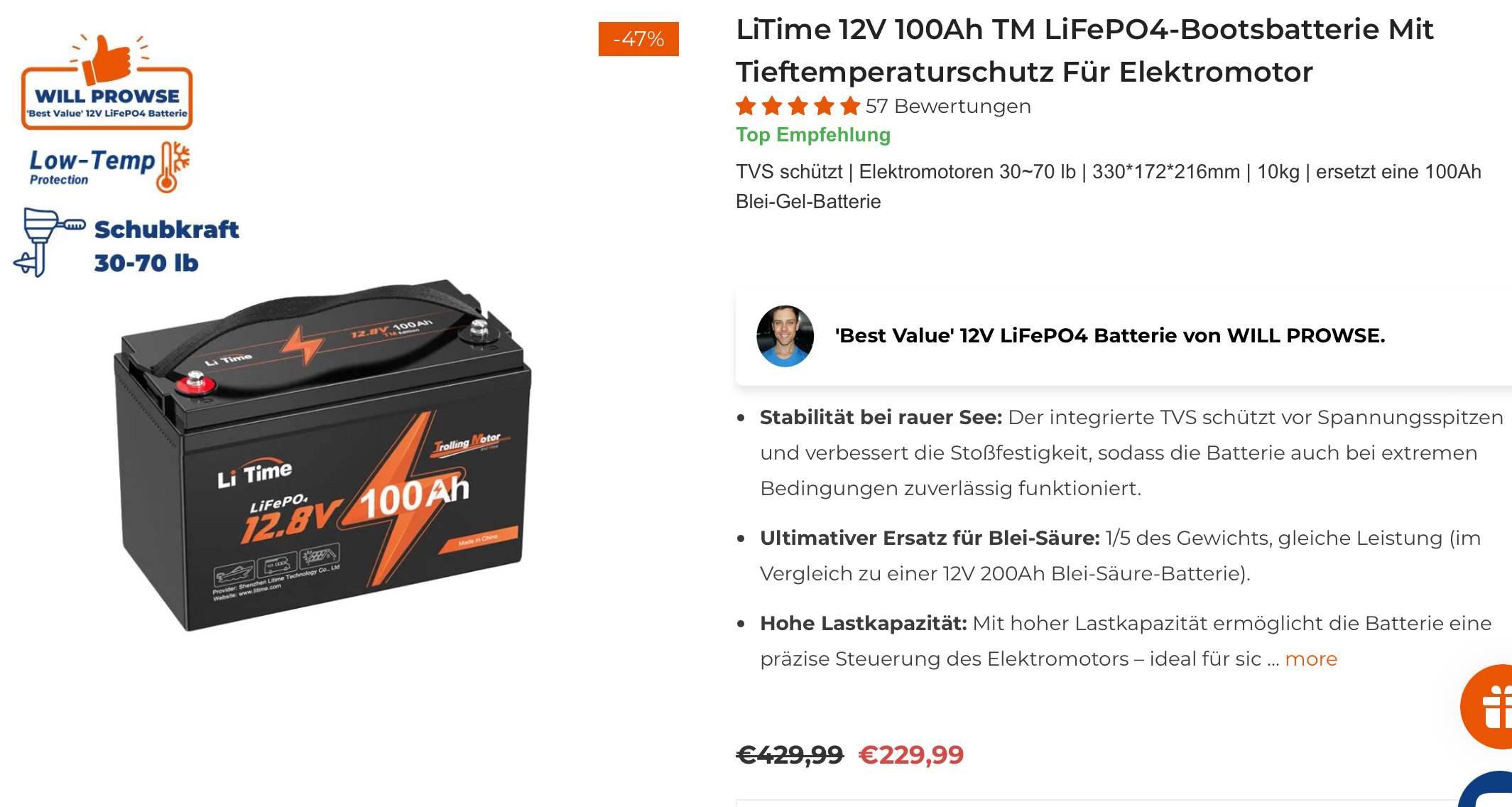

Tässä vaunussa kakkosakku tuli tiensä päähän. LiFePo4 akut on jo aika kilpailukykyisiä hinnaltaan.
Tuollaisen tilasin äsken: https://www.litime.de/products/12v-100a ... rschutz-tm

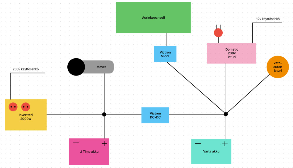

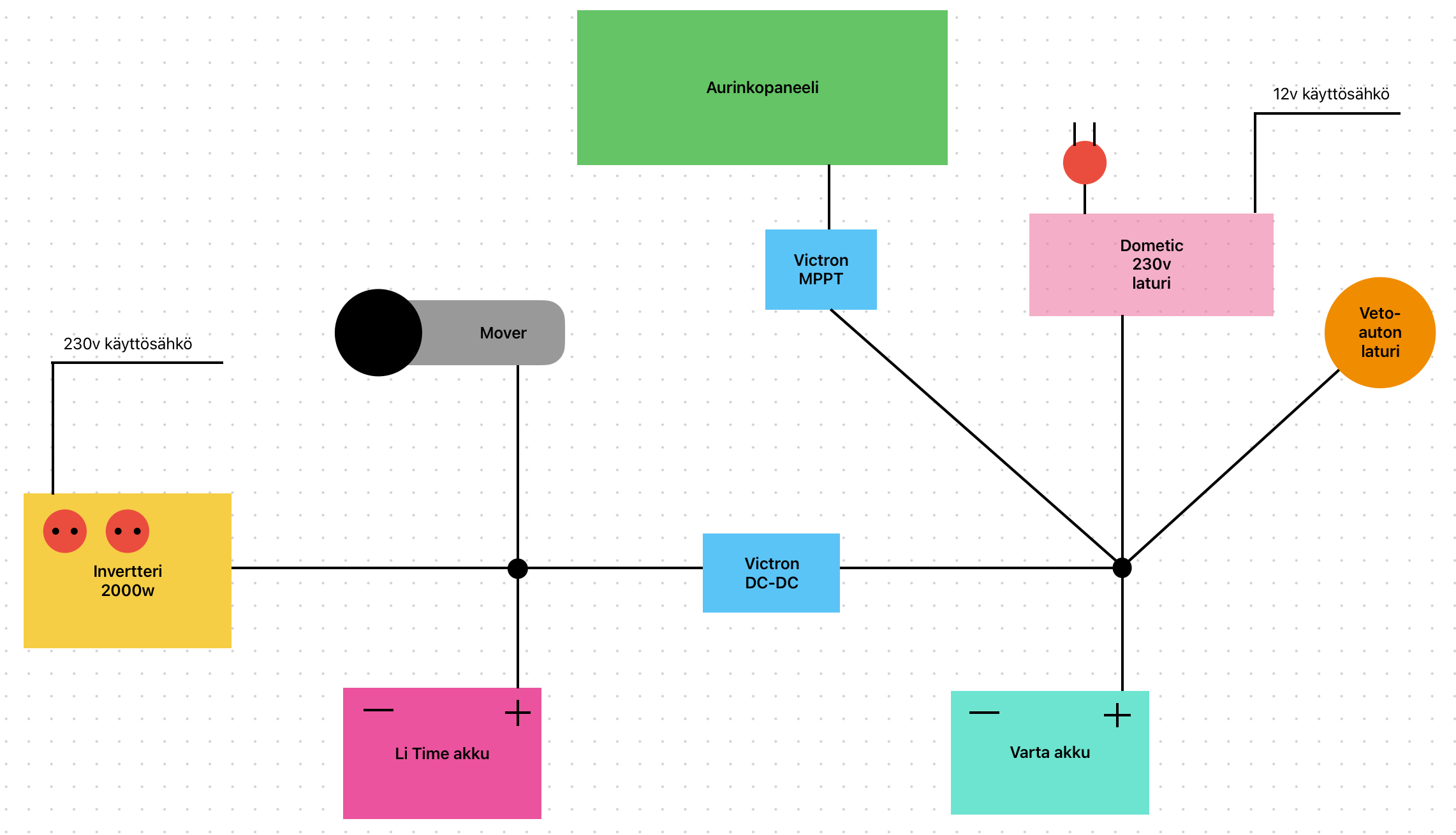

Vaunuun asennan tälle kaudelle moverin, eli sähköisen siirtolaitteen ahtaisiin paikkoihin hieromista varten.
Ykkösakuksi jää vielä lyijyakku joka tulee poistumaan, mikäli litiumakku osoittautuu kyllin hyväksi.

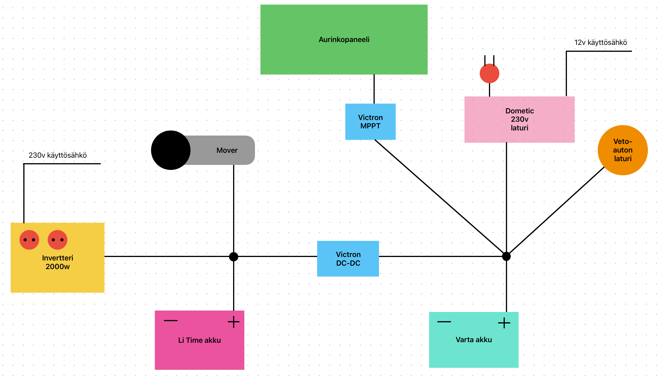

Tällainen tulee nyt kytkennästä.
Viimeksi muokannut Vilijami, 08 Huhti 2025, 20:24. Yhteensä muokattu 1 kertaa.
Viestit: 7579
Re: Matkailuvaunu

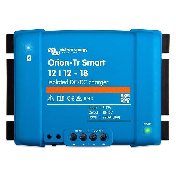

Akkujen väliin tulee tällainen DC-DC laturi erityyppisten akkujen erilaisten jännitteiden vuoksi.
Jos ja kun lyijyakku poistuu käytöstä, tämä laturi kytketään vetoauton laturilta tulevan johdon väliin. LiFePo4 akku ottaa muuten virtaa vastaan niin rajusti, että laturi on vaarassa kärähtää.

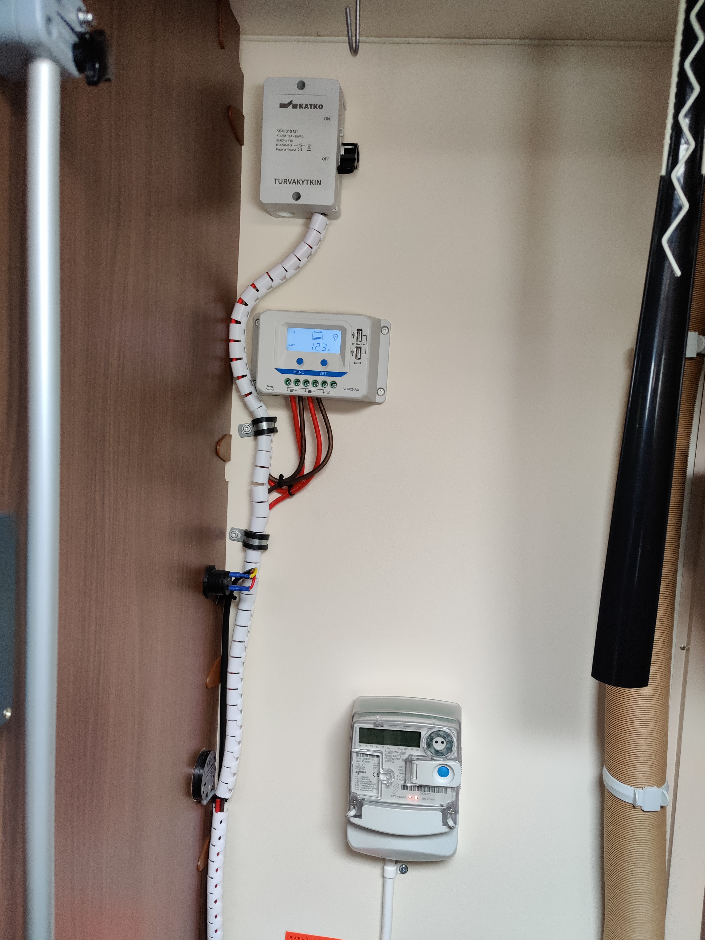

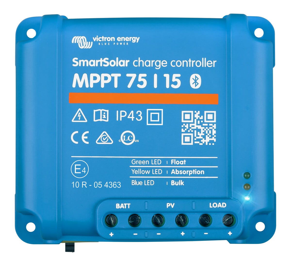

Aurinkopaneelisarjassa tuli mukana PWM museotekniikkaa edustava säädin. Vaihdoin tilalle nykytekniikkaa olevat MPPT säätimen, mikä on paremmalla hyötysuhteella ja siinä on myös litiumprofiili jo valmiina. Ja oli vielä hyvinkin kohtuuhintainen kivijalassa tuossa parin kilometrin päässä.
