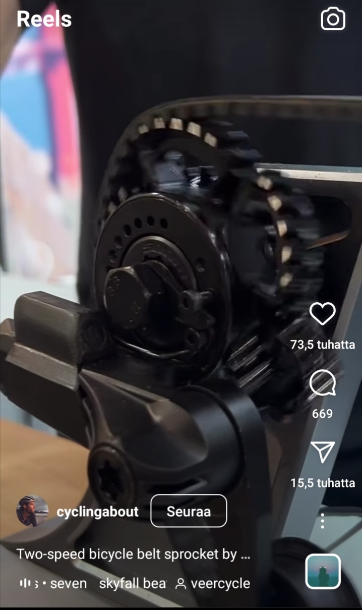

Instagramissa tuli vastaan udenlainen vaihtajatyyppi..
Tuskimpa tulee olemaan menestys..

Mitä ihmettä siinä tapahtuu? Ratas vaihtaa kokoaan? Miksi sitten rinnakkain on silti kaksi ratasta?
Viestit: 14205
Re: Hammashihnavaihtaja
En tiedä instagrammeista, enkä muutenkaan tästä tuotteesta, mutta tuollaista hihnaa ei saa toimimaan kuin linjassa, joten ainoa keino vaihtaa vaihdetta kahdella eri kokoisella hihnapyörällä on laittaa kaksi hihnapyörää samalle akselille rinnakkain myös hihnan toiseen päähän. Tällainen hihna on sivusuunnassa niin jäykkä, ettei pysy päällä, jos veto on vähänkin vino. Tätä ominaisuutta on sitten hyvä käyttää vaihtajan toiminnassa. Vaihtaja siis työntää hihnan ensin pois isommalta hihnapyörältä, sitten työntää hihnan toisen pään sen pään isommalle pyörälle, jolloin hihna kiristyy aloittaneen pään pienemmälle hihnapyörälle. Hiihna siis vain vaiheittain suuntaissiirtyy toiselle hihnapyöräparille. Kahta vaihdetta varten tarvitaan siis neljä hihnapyörää.

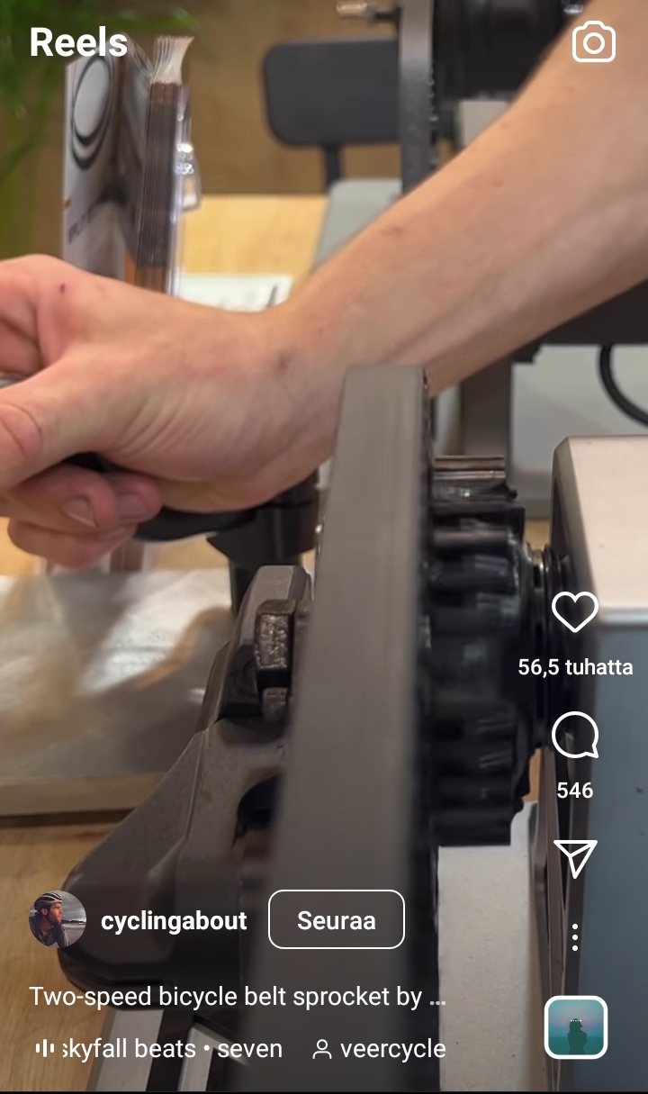

Eihän tuossa videossa hihna siirry sivuttaissuunnassa, vaan rattaat. Ja kiristäjä liikkuu varren päässä niin että remmi ei löysty. Eli etupäässä lienee yksi ratas, joka pysyy remmin kanssa suorassa linjassa ja takapään akseli liikkuu pituussuunnassaan.
e. Eihän se akseli liiku, vaan tuo ratas muuttaa kokoaan. Jostain segmenttipaloista koostuva ratas josta kääntyy palikat eri päin muodostaen isomman tai pienemmän rattaan. Häh? Miten tuo muka toimii?

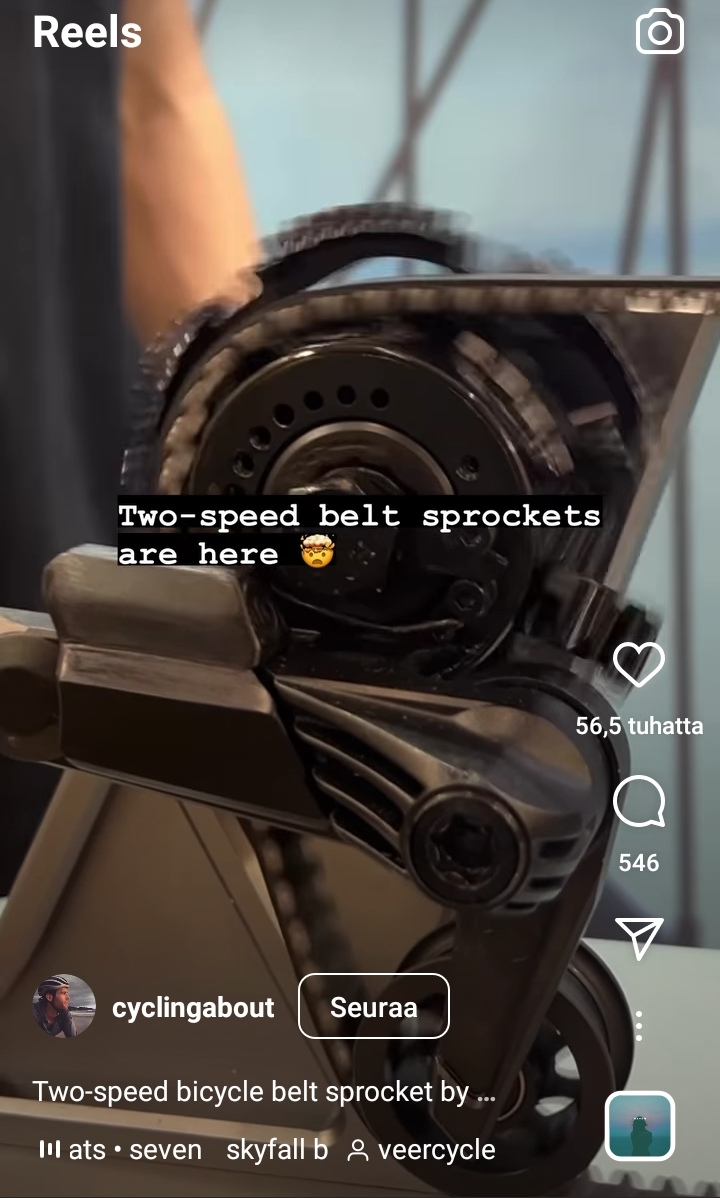

Hihna pysyy linjassaan kokoajan. rattaan halkaisijaa muutetaan rattaan hihnaa koskettamattomalla osalla sektorin palanen kerrallaan sivusuunnassa liu-uttamalla, jolloin Alta paljastuu pienempi ratas. Kiristin pitää hiolta tasaisesta kireydestä.
Vaihto pienemmälle lopuillaan.
Kaun sai kuvakaappauksia ammuskella videolta, ennen kuin sai hyvän kuvan ja homma meni jakeluun.

Samaa katselin, mutten ole vieläkään varma, ettei tämä ole olemassa vain videolla. Ainakaan tuo firma ei tuollaista kaksivaihteista hihnavaihdetta tarjoa kaupan. Noiden hihnapyöräsegmenttien liikkeet ovat sen verran kummalliset ja muodot muuttuvat liikkeen eri vaiheissa, että kallistuisin arvelemaan CGI:ksi. ( computer generated imagery )

Myöskään Mun järkeen ei mene se että miksi nuo sektorit eivät liiku suoraan aselin suuntaisesti, vaan kääntyvät noin 45 astetta "kierteelle", liikkuessaan akselilla. 🙄 Todella kummallinen [monimutkainen] rakenne täytyisi olla mikä saisi sektorit tekemään mokoman juhlaliikkeen.

TÄytyy tähän pikku hiljaa opetella, että myös videokuvat voivat olla haavekuvia. :?
Minusta tuollaisesta pitäisi jotenkin rangaista, pistää virtuaaliseen jalkapuuhun tai jotain. :twisted: NOita näkee runsaasti Youtubevideoilla (itse katselen vain niitä, ei IG, Tiktokkia tai muita nuorisomedioita). Usein feikki on helposti havaittavissa, toisinaan ei.
