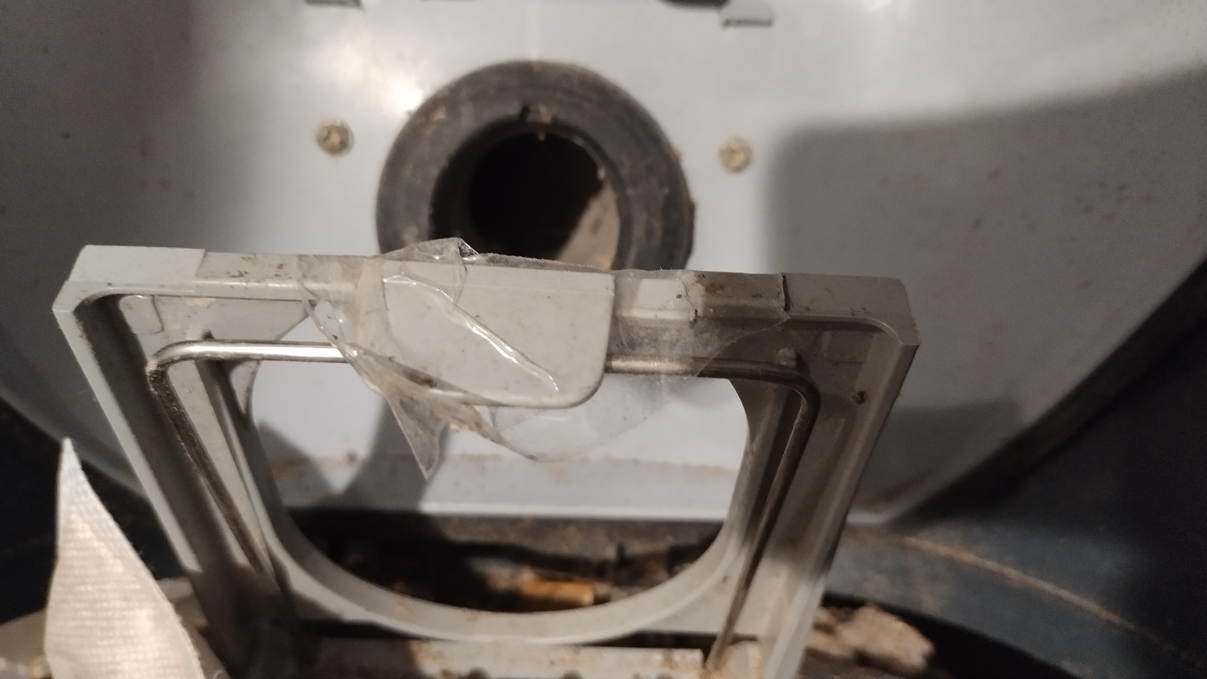

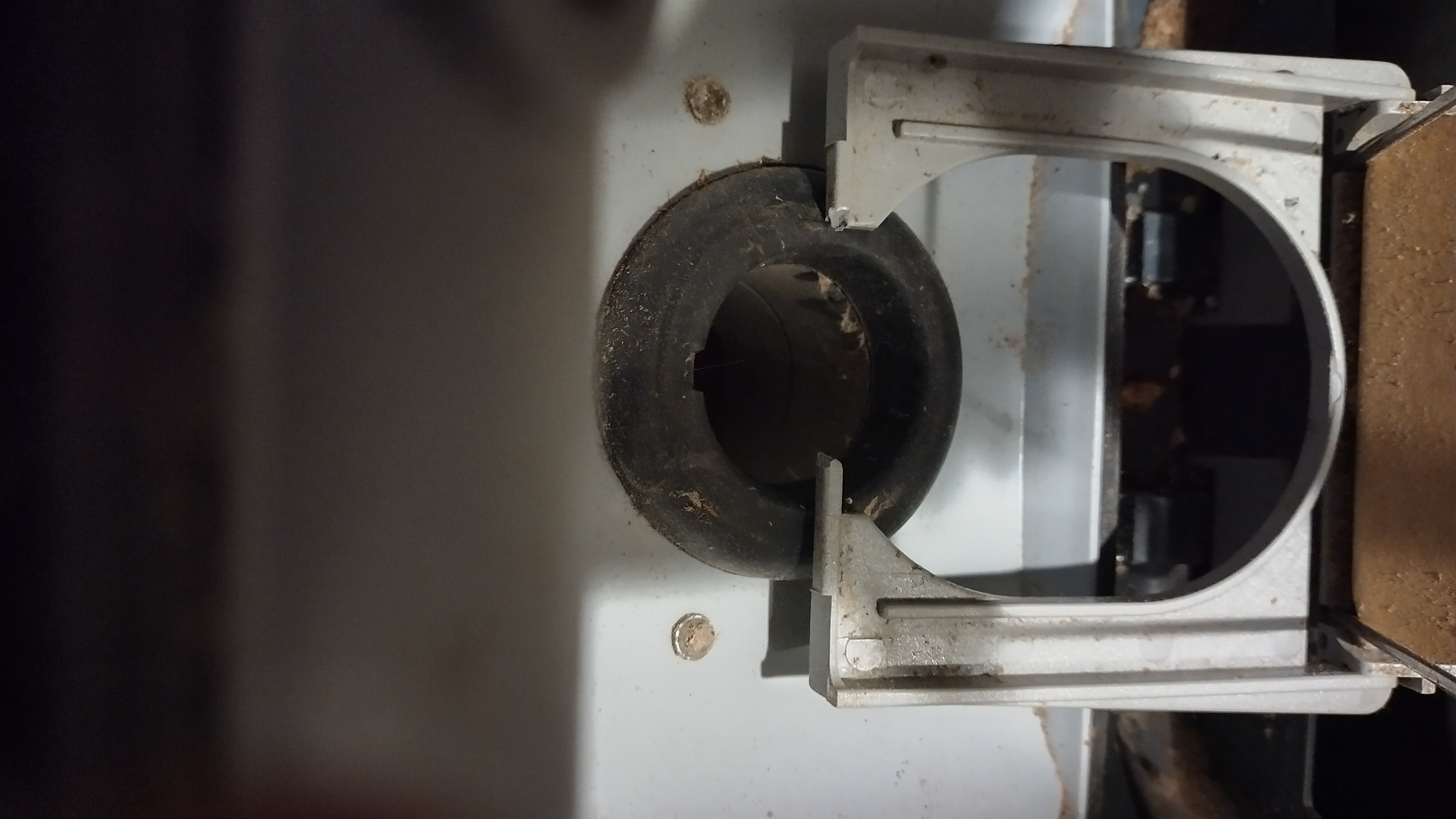

Viesti Kirjoittaja ki »
Pölynimuri pölypussin pidikkeestä eli kiinnityslevystä murtui palanen, joka pitää pölypussin paikallaan.
Löysin varaosan etsiskelyn jälkeen ulkomailta 40e, Suomesta ei enää saa.Hyödyttääkö edes yrittää kiinnittää tuota irronnutta palaa edes siksi aikaa että saa uuden pidikkeen? 1.kuvassa pidike josta pala on keskeltä murtunut pois.2.kuvassa olen teipannut murtuneen palan takaisin.
Teipattu pidike

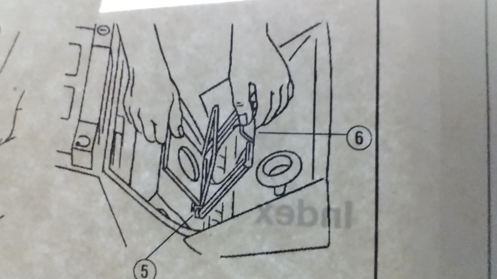

Ohjekirjan kuva.Peukalon alla murtunut lipare.Miksiköhän en pystynyt lataamaan neljää kuva kerralla?

ki kirjoitti: 15 Syys 2023, 20:57
Tässä juuri loistava esimerkki 3D-tulostinten tarpeellisuudesta. Jos tuohon löytyisi oikea STL-tiedosto, niin tunnin kuluessa tulostin olisi printannut imuriin uuden kiinnityslevyn.

Hyvällä pikaliimalla tuon ois korjannut aika kätevästi.
Vilijami kirjoitti: 16 Syys 2023, 10:31
teippasin sen vaan nyt ensi hätään.Teipattuna pystyy imuroimaan.Pidike oli jo aiemmin vähän rikki ja pölyä on mennyt varmaan siksi paljon pölypussin alle.Mietin kontaktiliimaa, jota kaapista löytyy, mutta olen melko varma, ettei se pidä.
Oon liimannut kontaktiliimalla tokmanni muutamana euron lukulaseja.Liimaus pitää jonkin aikaa ja sitten irtoaa.Tämä kohta joutuu suuremmalle rasitukselle alttiiksi.
